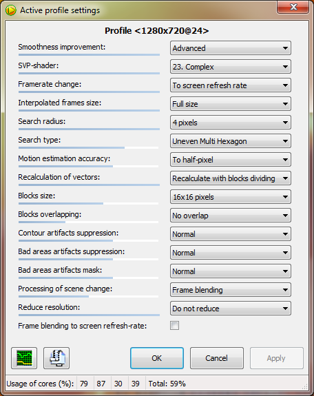

Να πω και γω τον προβληματισμο μου...
Εχτες εκανα πειραματα στο SVP.
Σαν αρχικο setup παντα σε framerate ειχα βαλει το 24>60 1.5m (καθως η τηλεοραση μου ειναι 60hz).
Λεω λοιπον και εφοσον ο υπολογιστης μου δεν ζοριζεται* (με advanced ρυθμισεις) να βαλω το framerate στο screen refresh rate.
Η φωτο που ακολουθει δεν ειναι δικια μου απλα επειδη ειμαι δουλεια σας λεω πως ειναι ακριβως ιδιο setup με την μονη διαφορα στο recalculation of vectors να ειναι στην default ρυθμιση.
2dVi
Μολις λοιπον το εβαλα στο refresh rate της tv τοτε ειδα ακομα πιο καθαρη εικονα αλλα στην κινηση μου τα χαλασε:bigcry:
Πολλα artifacts σε εναλλαγες πλανων και ιδιαιτερα στα ακρα της Tv:rifle:
Μιλαμε για μεγαλη απογοητευση:FSGSFGS4:
Αρχιζω και παιζω με τις ρυθμισεις για Artifacts (contour & Bad areas) αλλα οσο ανεβαζα τοσο εξαλειφονταν τα artifacts αλλα η εικονα χανει αυτην τρομερη ευκρινεια που σου δινει το SVP (soap effect, σημειωτεον εμενα μου αρεσει πολυ:music-smiley-005:)
Γιατι συμβαινει αυτο εφοσον το PC μου ειναι αρκετα δυνατο και σηκωνει ανετα το screen refresh rate και να παιδευομαι με τα Artifacts??
Θα τρελαθω γαμωτη μου...

Δυστυχώς, δεν χρησιμοποιώ αυτό το πακετάκι για να σε βοηθήσω (παίζω με το avisynth). Πάντως, μην προσπαθείς να εξαλείψεις εντελώς τα τεχνουργήματα. Δεν υπάρχει τρόπος. Μην ξεχνάς ότι τα πρόσθετα καρέ είναι τεχνητά και όχι αληθινά. Στις, δε, γρήγορες σκηνές, ο αλγόριθμος δουλεύει ''υπερωρίες'' οπότε είναι φυσιολογικό να μην προλαβαίνει τα πάντα όλα. Θα σου πρότεινα να δοκιμάσεις και τον άλλο τρόπο interpolation με τις ''ζόρικες'' ρυθμίσεις και να μας πεις τη γνώμη σου, σχετικά με τα τεχνουργήματα.
στο προφιλ του svp βλέπω ρυθμίσεις για 1280χ720. απο δοκιμές που έχω κάνει όσο πιο χαμηλή η ανάλυση και όσο πιο χαμηλό το bitrate του μέσου τόσο πιο παρεμβατικό είναι και βλέπεις artifacts. σε m2ts που το έχω δοκιμάσει (bluray) είναι ελάχιστα παρεμβατικό και έχει 0 artifacts.
δοκίμασε και σε 1080.
Re: Απάντηση: MadVR: Ρυθμίσεις, προβλήματα, F.I., κτλ (split από το madVR vs. EVR)
Ενταξει, απλα σπαζομαι γιατι το γουσταρω πολυ το SVP και γι'αυτο εφτιαξα ενα αξιοπρεπεστατο μηχανημα, ετσι ωστε να μπορω να απολαμβανω τις ταινιες μου οπως ακριβως μου αρεσει.
Κατι δεν μου κολλαει ομως, γιατι δεν μπορει να τρωει τετοιο σκαλωμα απο τεχνουργηματα στα 60p και με ρυθμισεις που αντεχει το PC???
"Σε ποιο "αλλο" interpolation αναφερεσε?"
Θα δοκιμασω σημερα Vas και θα σας πω...

Re: Απάντηση: Re: Απάντηση: MadVR: Ρυθμίσεις, προβλήματα, F.I., κτλ (split από το mad
:award::award::award::award::award::award::award::award::
Γιαννη ευχαριστω παρα πολυ, μου ελυσες χερια και ματια μαζι!!!!!
Ε, λοιπον δεν πιστευω στα ματια μου πως ενα πιο "φτωχο" προγραμμα, χωρις εξισωσεις και μενου (βλ SVP), μπορει και κανει ετσι απλα την ΔΙΑΦΟΡΑ.
Ολα απιστευτα πλεον χωρις τεχνουργηματα χρησιμοποιοντας αυτο το script
με το plevel στο 2 οοοοοοολα ειναι τοσο τελεια επιτελους!!!!!!

Ξερετε τι μπορει να πηγαινει στραβα??
Να τονισω πως ειτε ειναι mkv ειτε m2ts το παθαινει το κρασαρισμα:(
Σημειωτεον ολα τα 720p τα παιζει νερακι!!!!
Τι γινεται??
Δοκίμασε και αυτό το σκριπτ:
SetMemoryMax(1280)
SetMTMode(2,16)
ffdShow_source()
SetMTMode(2)
super=MSuper(pel=2, hpad=0, vpad=0)
backward_1=MAnalyse(super, chroma=false, isb=true, blksize=32, blksizev=32, searchparam=2, plevel=0, search=3, badrange=(-24))
forward_1=MAnalyse(super, chroma=false, isb=false, blksize=32, blksizev=32, searchparam=2, plevel=0, search=3, badrange=(-24))
backward_2 = MRecalculate(super, chroma=false, backward_1, blksize=8, blksizev=8, searchparam=0, search=3)
forward_2 = MRecalculate(super, chroma=false, forward_1, blksize=8, blksizev=8, searchparam=0, search=3)
MBlockFps(super, backward_2, forward_2, num=60, den=1, mode=2)
SetMTMode(1)
GetMTMode(false) > 0 ? distributor() : last
και γράψε, αν θέλεις εντυπώσεις. Δοκίμασε και 1080 αρχεία και πες μας στα πόσα δουλεύει cpu και gpu....-bye-
Αν σου είναι πολύ βαρύ κάνε το mode=0 (προτελευταία σειρά).
pel=2, mode=2:eek::eek::eek:
jimmy δεσου και ετοιμάσου για ανάβαση ριτσώνας. έχεις καλό μοτέρ μη το φοβάσαι δεν σπαει.
Απάντηση: Re: MadVR: Ρυθμίσεις, προβλήματα, F.I., κτλ (split από το madVR vs. EVR)
Τι φωνάζεις καλέ?? Τα μπλόκια του τα 'χω βάλει στα 32!!!:D:D
