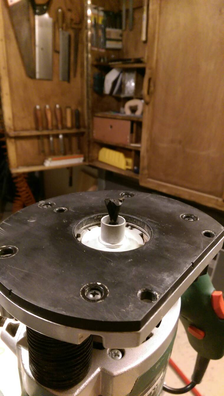

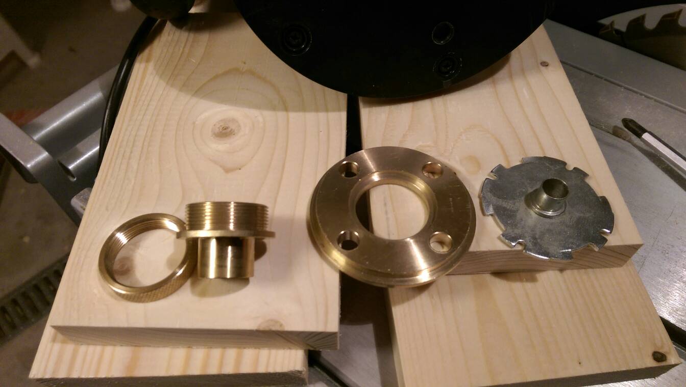

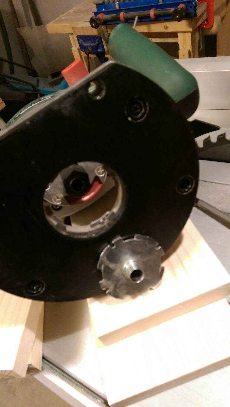

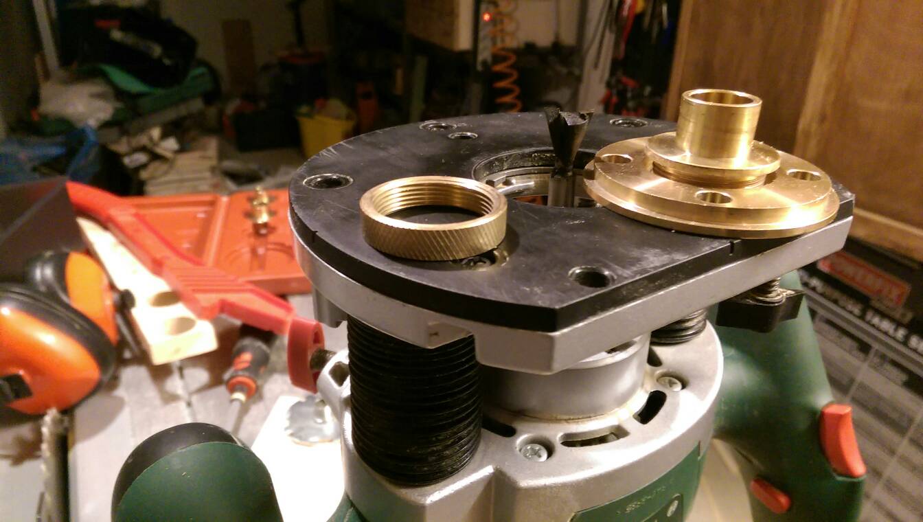

Σαν ποιο; πάντως το πρόβλημα δεν το κατάλαβες μάλλον αφού δεν έχω θέμα με το bit, αλλά με το δαχτυλίδι. Εδώ Κ μερικές φώτο για να καταλάβετε.
τα νέα που έχω πάρει αλλά δεν ταιριάζουν.
Το μεγάλο πάχος του δακτυλίου σε σχέση με το bit
Το μέγιστο βάθος κοπής, πρακτικά μη ρυθμισιμο, αφού πιο ξεβαθα το bit βρίσκει στο δακτύλιο και πιο βαθιά βρίσκει το τσοκ στην πίσω πλευρά του δακτυλίου!
Στάλθηκε από το HTC One_M8 μου χρησιμοποιώντας Tapatalk

Tο GMF ιδια δαχτυλιδια φοραει και αρα η μικροτερη διαμετρο θα ειναι παλι τα 13mm. Τα δαχτυλιδια αυτα της bosch στο GMF μπαινουν στον παρακατω ανταπτορα που βιδωνεται στην πλακα
Εχω την εντυπωση οτι κυκλοφορει και ανταπτορας για κοινα δακτυλιδια αντιγραφης που μπορει να κανει και για το POF.

Ναι, αλλά στην πλακα αν δεν το βιδώσεις ίσως ταιριάζει ο αναπτήρας που έχω. Στο pof αυτό είναι ενσωματωμένο στη βάση οπότε δεν βγαίνει. Το dewalt ή το makita είναι διαφορετικά;

Αυτα τα δαχτυλιδια που εχεις λογικα ΔΕΝ κανουν στο B&C. Αυτο το ρουτερ εχει ενα δαχτυλιδι αντιγραφης δικο του που οπως και στο parkside πιανει με δυο απλες βιδες. Αρκετα μεγαλο λογω κοπτικων 1/2. Και φυσικα ειναι οπως ολα τα ρουτερ αυτου του τυπου. Πρεπει να πιεσεις και να κρατας πατημενο ενα κουμπι για να πατηθει για λογους ασφαλειας η σκανδαλη που το ενεργοποιει. Δεν μενει αναμμενο χωρις να το κρατας δηλαδη.
