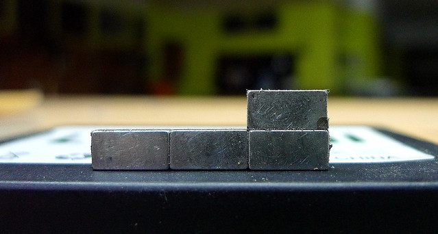

Μαστορες, ηρθε μαλλον η ωρα να φτιαξω τη σκουπα-μαγνητη.
Αν βαλω διπλα διπλα μαγνητες νεοδυμιου οπως αυτους
https://www.banggood.com/5pcs-N52-4...-Neodymium-Magnets-p-987651.html?rmmds=search
Θα αποκτησω ενα μεγαλο μαγνητη αθροιστικου μηκους? Θα κατσουν διπλα διπλα ή θα απωθουνται?
Σε μια παρομοια διαταξη δεν θα εχεις προβλημα
