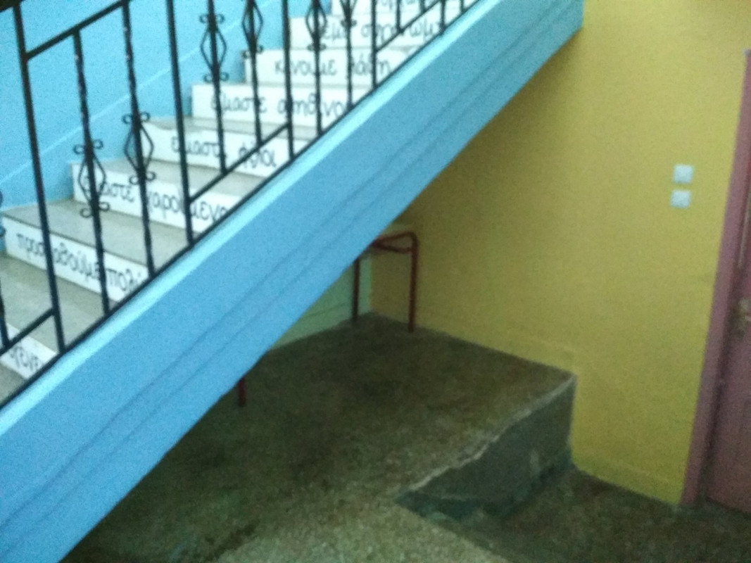

Εχω ενα χωρο κατω απο σκαλα.
Θελω να τον κλεισω απο εμπρος με κατι σαν πορτα. Σκεφτηκα για ενα διπορτο ωστε να εκμεταλλευτω ολη τη προσοψη ως ανοιγμα.
Καποια αλλη ιδεα?
