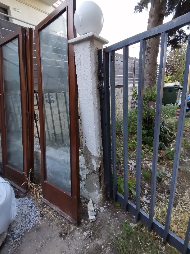

Καλημερα μαστορες, αυτη ειναι η κολωνα απο εξοχικο στην Χαλκιδική που εχουν ξεφτυσει απο τα χρονια και την αρμυρα. Η σκεψη να γινει με ινοπλισμενο επασκευαστικο κονιαμα ειναι σωστη; Επισης μπορει να σκαφτει ενα καναλακι για να περασω καινούργιο καλωδιο για τον γλομπο επανω;

Καθαρίζεις το σημείο,βάζεις συρματοβουρτσα για να καθαρίσεις το σίδερο και βάζεις πρωτα κονιασμα αντιδιαβρωτικης προστασίας έχει η Isomat το Ferrosil και η Sika το 910..
Επειτα μπορείς να βάλεις τσιμεντοειδες για μπετά έχει η Isonat το Megacret 40 και τέλος σοβά τελικής στρώσης...

Ψηλέ,βγάλε με χτύπημα τα σαθρά.
Πλύνε την καλά με πιεστικό
Ξυσε ελαφρια και περνά σταθεροποιητη σκουριάς και ένα θυξοτροπικο μινιο
Σοβατησε με σοβά μιας στρώσης
Τα καλώδια με εξωτερική Κουβιδη από πίσω και πέρνα τρύπα λοξά στο γλομπο.
Μετά 40 χρόνια,ας φτιάξουν και οι επόμενοι...

Ψηλε, μαλλον η κολωνα εχει "παρει σασι".
Δεν την γκρεμιζεις καλυτερα και να την ξαναφτιαξεις ... γιατι κραταει και την πορτα σου
το χαλικι το εχεις διπλα, βαλε λιγο αμμο και ενα σακι τσιμεντο και τελος!

Για το megacret και το σοβα, εννοειτε με καλουπωμα ή χωρις; Αν χωρις, με λεπτα στρωματα ή πως; Αν με, πως καταφερνεις να βγει ιδιο μεγεθος στο κατω μερος; Ή δεν πειραζει να βγει πιο χοντρη η κολωνα;

Λυπαμαι αλλα μαλλον θα γινουν 4 τα χρονια μετα συνχωρησεως Πανο..
Ο σταθεροποιητης ειναι μονο για μεταλλικες επιφανειες οπου τις βλεπει ο καιρος και οχι για σιδερα οπλισμου...!!!

Αυτο που μπαινει και μονο σε οπλισμο ειναι τα κονιασματα αντιδιαβρωτικης προστασιας...
Χρησιμοποιω της SIKA το 910 πανω απο 10 χρονια και τα αποτελεσματα ειναι αξιοπιστα....

Σε συνεχεια των παραπανω ο σοβας δεν μπορει να αντικαταστησει το μπετο..θα ριγματωση λογω του μεγαλου βαθους...τα ετοιμα κονιασματα σκυροδερματος αυτην την ουσια εχουν να αντικαθιστουν το παλιο μπετο αλλα να ενυσχιουν τον κορμο του..
Εποιτα μπορει να μπει σοβας τελικης στρωσης..
Θα μου πεις υπερβολικα τα παραπανω για μια κολωνα....το θεμα ειναι τι θες να κανεις και ποσο θες να κρατησει...τα υλικα υπαρχουν..το δυσκολο ειναι να εφαρμοστουν...!!!!

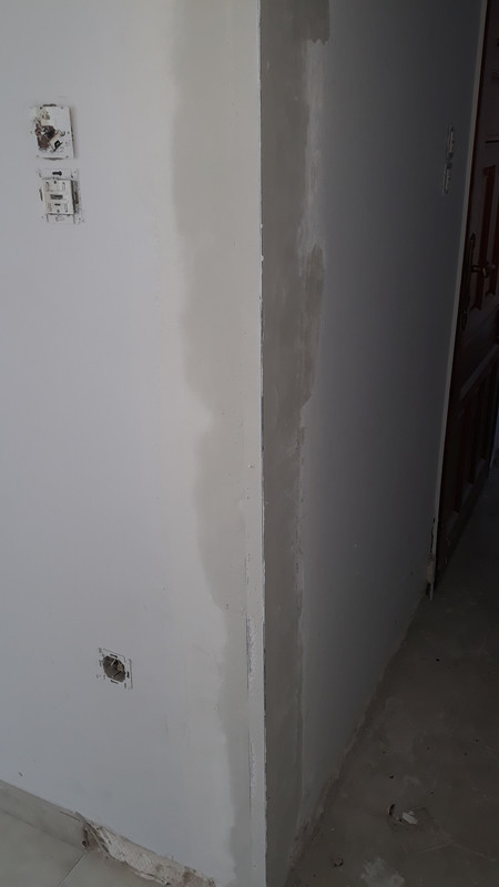

Aγγελε το megacret μπορει να γινει και με καλουπωμα..ο σοβας ομως οχι....εαν θες να βρει ομοιομορφο και ισομετρικο βαζεις 4 γωνιοκρανα στις 4 γωνιες στο πρωτο χερι και εποιτα στην δευτερη στρωση ερχετε μονο του...
Oπως στην περιπτωση της γωνιας που ειχα φτιαξει...
https://i.postimg.cc/Kz95DNc5/20200508-115518.jpg
Ευχαριστω, Κωστη.
Αν δεν βαριεσαι, πες λιγο παραπανω.
Καταρχην τι γωνιοκρανο (βλεπω πολλα σε προχειρο search, με pvc, με νεροσταλλακτη κ.α.).
Μετα, πως ακριβως το βαζεις; Αφου περασεις το πρωτο χερι, απο πανω; Εντωμεταξυ δεν θα εχει "τρεξει" προς τα κατω;
Μετα, το 2ο χερι απο πανω; Πρεπει 2 χερια το τσιμεντο; Νομιζα οτι καλυτερα ολο μαζι, για να μην διαχωριστει αργοτερα και σκασει. Αν και θυμαμαι οτι οσο ειναι ακομα υγρο κολλαει.
Με ενδιαφερει για μια ενδεχομενη επισκευη στο εξοχικο.
