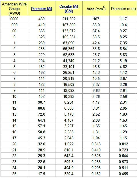

παιδια βοηθηστε με λιγο με το τι συμβαινει με τις διαμετρους/διατομες των ηλεκτρολογικων καλωδιων?
πχ λενε οτι στα κοκκινα, μπλε, κιτρινα kosh, μπαινουν 1,5 2,5 4αρια καλωδια...αυτα ειναι η διαμετρος?
γενικα τι εννοει ενας ηλεκτρολογος οταν λεει 1,5 2,5 4αρι>?

ειναι οι διατομες των καλωδιων ,βαση της καταναλωσης της συσκευης χρειαζεται και διαφορετικη διατομη καλωδιου,ασφαλισης και διακοπης.

Είναι η επιφάνεια της διατομής σε τετραγωνικά χιλιοστά.
για αυτο λοιπον μου φαινονται ψιλα στις δικες μου εφαρμογες. (ρευμa dc 12V).
Εξηγηση
εχω φαει Το μπερδεμα μεταξυ συστηματων, μια που ολες οι οδηγιες ειναι σε διαμετρο με το αμερικανικο συστημα.
παω λοιπον με την αντιστοιχη διαμετρο σε χιλιοστα, και ζηταω τετοιο καλωδιο στο μαγαζι και αυτοι μου δινουν το ιδιο νουμερο σε διατομη.
αρα ποιο ψιλο απο οτι χρειαζομαι.
Αν τα θυμάμαι καλά τη διατομή την διαλέγουμε βάση απόστασης και έντασης.
