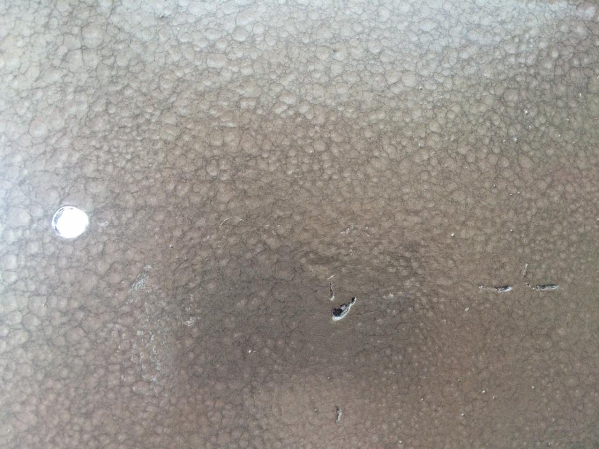

Μια χαρά επίςης, αν και λίγο άσχετο, μου φαίνεται η όψη και η υφή του σφυρήλατου χρώματος που αποφάσισα να βάψω τα μεταλικά μέρη του τραπεζιού που φτιάχνω για την ταράτσα. Δεν είχα ασχοληθεί ποτέ με τέτοιου είδους χρώματα αλλά στο εξής θα το ξανακάνω σίγουρα.

Ωραίο και καλυπτει και τυχόν ανωμαλιες της επιφάνειας!
Στην δεύτερη φώτο τα σημάδια αυτά το είναι Μπάμπη?
Τα σημάδια Κυριάκο είναι της κόλλησης, στο σημείο αυτό δένει η περιμετρική λάμα με το πόδι. Δεν στοκάρισα γιατί εκει θα πατήσει το ξύλο. Η τρύπα αριστερά είναι αυτή που άνοιξα εγώ για μια απ´ τις βίδες.
Το tip είναι σωστό. Αυτά τα χρώματα μόνο με πιστόλι. Αν δεν μπορείς να χρησιμοποιήσεις πιστόλι, όπως εγώ, τότε πινέλο.
Εγώ έκανα τη χειρότερη επιλογή, το πέρασα με ρολάκι. Και πάλι όμως μπορεί να γίνει η δουλειά σου αρκεί να βάζεις κάμποσο χρώμα και όσο το δυνατόν λιγοτερα περάσματα. Το μια που πέρασες και μια που έφυγες είναι σωστό.
Τώρα, επειδή μ´ ανησύχησες λίγο, αν μετά από ένα μήνα αρχίσει να ξεφτίζει και το δικό μου δεν γνωρίζω, αυτή τη στιγμή μια χαρά γερό φαίνεται.
