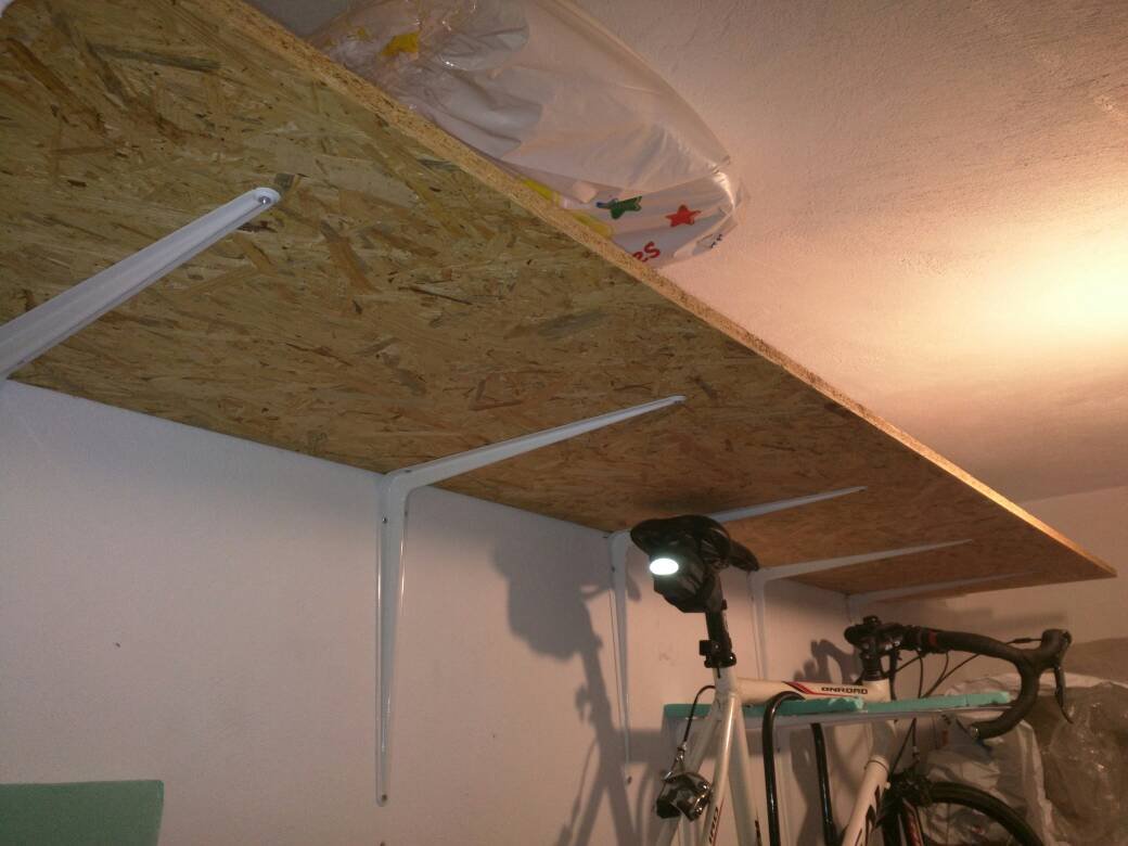

Εγώ χρησιμοποιώ αυτές τις γωνίες. Τις παίρνω από το leroy και τις έχει πολύ φθηνά. Γύρω στα 2.5 euro απλά του τελειώνουν συχνά. Όταν λέω δεν θα σε βολεψουν δεν ενοω τοποθετημένες.... Αλλά μέχρι να τις τοποθετήσεις δλδ πως θα τις πας σπίτι πως θα τα σηκώσεις κτλ (όχι ότι δεν γίνεται αλλά θα σε κουρασουν)
Το μεγάλο ράφι που είναι 3.40 αν θυμάμαι καλά το έκανα δύο κομμάτια το μικρό που είναι γύρω στα 2.5 μέτρα είναι μονοκομματο.

Ωραιος ο death αυτο ακριβως θελω να κανω θα παω να τις δω απο κοντα απο Leroy μπας και καταληξω αν ειναι γερες και μπορουν να σηκωσουν πχ 4-5 χάλια
Αν ειναι μεγαλα δεν θα τα σηκωσουν νομιζω.Ειναι βαρια.Εχω χρησιμοποιησει τετοιες γωνιες πολλες φορες,ειναι οκ αρκει να μην ειναι μεγαλο το βαρος και να μην υπαρξει αποτομη εναποθεση βαρους,αλλοιως....
Αν έχεις ηλεκτροκόλληση τα πράγματα απλουστεύουν πολύ. Επειδή τα χαλιά έχουν βάρος, εγώ πήρα στρατζαριστό κι έφτιαξα μόνος μου αυτές τις βάσεις.
Αν δεν μπορούσα να τις φτιάξω μόνος μου, σίγουρα δεν θα έπαιρνα γωνιές χωρίς αντιρίδες, ειδικά για τέτοιο μήκος 50 cm. Τουλάχιστον, αν καταλήξεις σ´ αυτές, βάλτες αρκετά κοντά τη μια στην άλλη.

Και εγώ τέτοιες γωνίες χρησιμοποιώ και τις παίρνω από το τοπικό χρωματοπωλείο κοντά στα 2 ευρώ η μία.
Μέχρι στιγμής έχουν βγει πολύ καλές ακόμα και αν τις έχω υπερφορτώσει.
