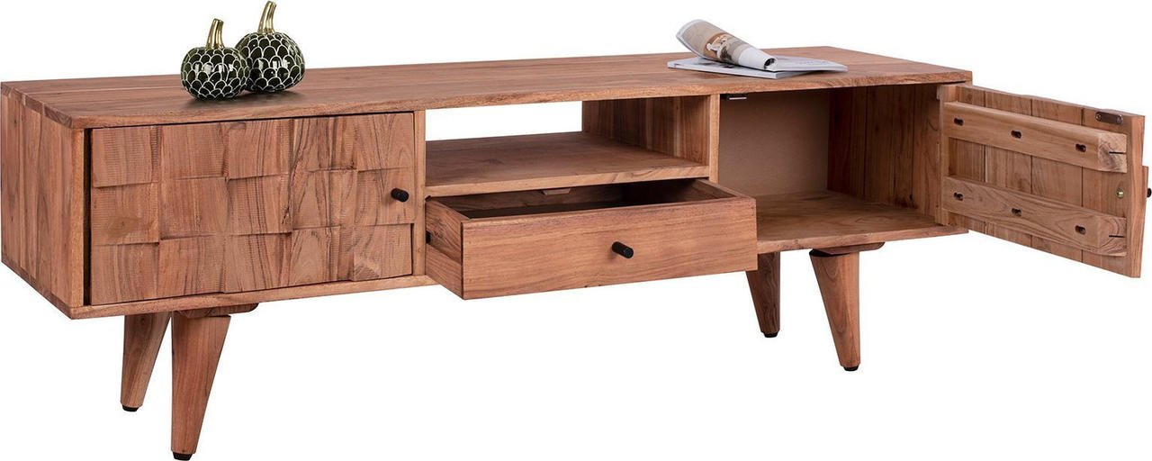

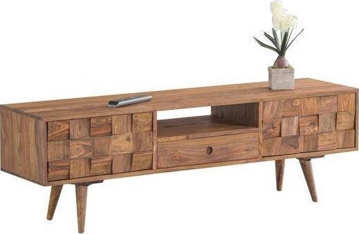

Καλησπέρα και καλή χρονια σε ολους. Θα ηθελα μια βοήθεια σχετικά με ένα ξυλινο επιπλο τηλεορασης ( ακακία) που σκεφτομαι να αγοράσω και θελω να δω αν γινεται να κανω καποιες μετατροπές. Αν πρεπει να μεταφερεθει σε αλλο νημα ,ας με συγχωρήσουν οι admin αλλα δε βρηκα κατι αντιστοιχο.
Έχοντας αγοράσεi ήδη το αυτό το τραπέζι (TEKA ή ROHIT λεγεται το μοντελο ) :
θελω να το συνδυάσω με το αντίστοιχο επιπλο τηλεόρασης που είναι αυτό (πάλι TEKA ή ROHIT ) :
Θελω να αφαιρέσω το συρτάρι που είναι στο κέντρο (που μαλλον ειναι πολύ ευκολο) και να βγαλω ή να μετακινήσω προς τα πάνω το ραφι που μένει , ετσι ώστε να χωρέσω έναν ενισχυτή και καποιες άλλες συσκευές από το homecinema
Δυστυχώς όμως το ραφι στο κέντρο είναι κολλημένο και δεν πηγαίνει πάνω κάτω , όπως με ενημέρωσαν από την ελληνική εταιρεία που το κατασκευάζει .
Πόσο ευκολο είναι να κοπεί το ράφι εκεί μεσα μιας και φαίνεται οτι μπαινει και λίγο μέσα στα κάθετα στηρίγματα. Δειτε την φωτογραφία παρακάτω:
Επίσης , επειδή το τραπέζι αυτό το έχει και φίλος μου , μου έχει πεί οτι κανει πολύ ευκολα στάμπες από οτιδήποτε αφήσεις πανω του , π.χ βρεγμένο ποτήρι κτλ . Με τι μπορώ να το περάσω για προστασία και ίσως να το κανω και λίγο πιο σκούρο ;

Το ραφι θα μπορουσες να το κοψεις χειρουργικα και με υπομονη με ενα πολυεργαλειο (ενδεικτικα δες εδω) με αυτο το εξαρτημα, ωστε να βγει (περιππου) ισιο και να το τοποθετησεις στο υψος που θελεις. Εαν τα συρταρια εχουν πλατη, το ραφι δεν εχει μεγαλη σχεση με τη στατικοτητα του επιπλου.

Εαν βγαλεις το ραφι και επειδη η πλατη ειναι λεπτη, μετα την εγχειρηση θα βαλεις ενα μικρο κομματι ξυλου στην πλατη του κενου ραφιου για να του προσθεσεις στιβαροτητα (περισσοτερες λεπτομεριες οταν ...).
