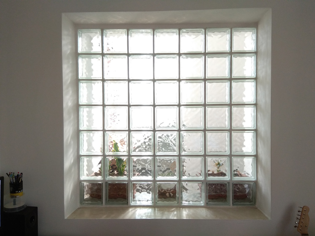

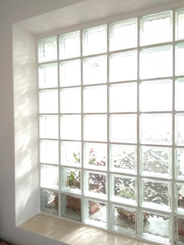

Η γυναίκα μου έφτιαξε ένα παζλ το οποίο το κολλήσαμε πάνω σε mdf 8mm και θέλουμε να το τοποθετήσουμε κολλητά στο τζάμι της παρακάτω εικόνας. Δεν μπορούμε να το κρεμάσουμε ούτε να το κολλήσουμε θέλουμε. Ίσως με κάποες σφήνες από τα πλάγια; Έχει κενό από τα πλάγια 2 εκατοστά από κάθε πλευρά.
Το παζλ έχει διαστάσεις 136x96mm και ο χώρος στις κάτω εικόνες 140x140mm.
Πείτε καμία πρόταση.
Το θεωρω δυσκολο ως αδυνατο να κρατηθει ολο αυτο χωρις στηριγμα τριγωνικο τουλαχιστον...με σφηνες θεωρω οτι θα κανεις ζημια στον τοιχο...
Μπορεις να παρεις αυτα που ειναι διακριτηκα και χωρανε να τα καρφωσεις με μικρα καρφια στα κενα των γυαλοτουβλων...αν και το βαρος με το mdf ειναι μεγαλο τωρα....
https://www.benshop.gr/product/8189/ΣΤΗΡΙΓΜΑ-ΚΑΔΡΟΥ-ΓΙΑ-ΠΙΝΑΚΑ-ΤΡΙΓΩΝΑΚΙ
Μπορείς να κολλήσεις ένα πηχάκι στα πλάγια του MDF για να μικρύνεις το κενό των 2εκ, και μετά να βάλεις αυτοκόλλητο πατάκι για έπιπλα πάνω στο πηχάκι. Έτσι θα μπαίνει σφηνωτά χωρίς να χαλάσει ο τοίχος.
Φαντάζομαι το κενό 140 πλην 96 εκ δεν θα είναι στο κάτω μέρος αλλιώς από το βάρος θα πέφτει προς τα κάτω.
Στα jumbo έχει αυτοκόλλητο πατάκι σε μεγάλο κομμάτι που μετά μπορείς να το κόψεις σε λωρίδες.
Συμφωνώ με τον Νίκο, ταινία διπλής όψης πάνω στο υαλότουβλο σε διάφορα σημεία και θα είσαι εντάξει. Απλώς να επιλέξεις κάποια που να κρατάει το βάρος. Υπάρχουν πολλές επιλογές
Re: Απάντηση: Μάστορες τα φώτα σας!!
Δε θέλετε να το κολλήσετε ούτε με ταινία διπλής ούτε με pritt ας πύμε; Αν ανησυχείτε για το αν θα ξεκολλάει μετά, κανένα πρόβλημα, μια χαρά θα φύγει. Το ίδιο και η σιλικόνη και ο αρμόστοκος.
Το κακό είναι ότι το γυαλότουβλο δεν είναι τόσο επίπεδο και δε νομίζω η κόλλα διπλής όψης να εφάπτεται σωστά με το mdf. Από την άλλη το mdf μαζί με το puzzle είναι αρκετά βαρύ και δεν ξέρω αν θα το αντέξει. Δε θέλω κάποια στιγμή να ξεκολλήσει και να πέσει σε κανένα κεφάλι.
Η κατασκευή θα στηρίζεται κάτω στη βάση. Άσε που είναι πολύ βαρύ σαν κατασκευή. Δεν νομίζω να αντέξουν τα τριγωνικά.
Το 140 πλην 96 θα είναι το πάνω μέρος στην ουσία. Η κατασκευή θα ακουμπάει κάτω στη βάση στο μάρμαρο.
Μπορείς να επιλέξεις και μια λύση τύπου καβαλέτο ζωγραφικής σαν αυτό https://www.plaisio.gr/zografiki-diy/zografiki/kavaleta/sentioart-kavaleto-epitrapezio_1948075 αλλά θα χάσεις τον κάτω χώρο.
Δε θα με βολέψει κάτι τέτοιο. Καταρχάς δε έχει τόσο μεγάλο βάθος το μέρος και για τόσο μεγάλη κατασκευή θα απαιτούσε κάτι τέτοιο.
Αν δεν σε πειραζει να φαινονται, νομιζω η πιο απλη λυση ειναι δυο πηχακια δεξια και αριστερα, ισως απο ομοιο mdf, με πλατος π.χ. 3cm, ωστε να καλυπτουν και ενα μικρο μερος του παζλ /πλαισιου και να το κρατανε.
Κατι σαν αυτο που ανεφεραν πριν τα παιδια, αλλα δεν θα το βαλεις απο πριν και να το σφηνωσεις. Θα τοποθετησεις το πλαισιο/παζλ, και θα το κραταει καποιος ενω θα βαζεις τα πηχακια απο μπροστα, σταθεροποιωντας τα στον τοιχο με οποιον τροπο προτιμας.
Τα "πηχακια" μπορουν να ειναι πολυ μικρα, σε μηκος, και στη μεση ή και τερμα επανω, αφου μονο θα εμποδιζουν την κατασκευη, που θα ακουμπαει κατω, να πεσει μπροστα.
Εναλλακτικα, θα μπορουσες να βαλεις ενα πηχακι/δοκαρακι κατα πλατος, στο πανω μερος, γερα πακτωμενο στον τοιχο και πανω σε αυτο να κρεμασεις, καρφωσεις κτλ το πλαισιο. Μπορει να ακουμπαει και κατω, για να κραταει η βαση το πολυ βαρος, και το δοκαρακι να το κραταει απλως σταθερο.

Εναλλακτικά της ταινίας διπλής όψεως μπορείς να χρησιμοποιήσεις αυτοκόλλητο velcro της 3Μ το οποίο έχει διάφορους τύπους ώστε να μπορεί να υποστηρίξει αρκετό βάρος. Ταυτόχρονα θα εξισώσει τις οποίες μικροαποκλείσεις από τα υαλότουβλα.
Αν θέλεις να αισθάνεσαι πιο άνετα βάζεις δύο λωρίδες από άκρη σε άκρη και δεν θα έχεις κανένα πρόβλημα.
Επιπλέον θα έχεις την επιλογή να το βγάζεις και να το ξαναβαζεις οπότε θέλεις αφού το velcro προσφέρει αυτό το πλεονέκτημα.
Βαλε μεγαλυτερα τριγωνικα αφου ετσι και αλλιως θα στηριζεται στην βαση και αυτα θα κρατανε κοντρα...
Ερωτηση...αλλο mdf 8μμ εχεις....;ελεγα μηπως εκοβες λωρηδες πιχακια των 2 ποντων και τις εβαζες στους για κοντρα και σφηνομα....αλλα και παλι απο την πανω πλευρα θες στηριγμα απο πανω...
Παντως με οσα αναφερεις και στις αλλες λυσεις θεωρω δυσκολο να κρατηθει το mdf εαν δεν κανεις παραχωρησεις...
Το puzzle μπορει να τοποθετηθει και να κατσει ορθιο/καθετα στο μαρμαρο.
Για να την στερεωση του αρκει ενα μικρο πηχακι η κατι αλλο στο μαρμαρο για να το κραταει στη θεση του και στο επανω μερος, στην κορυφη μπορεις να βαλεις αυτοκολλητο velcro.
Ο πινακας ειναι βαρυς και θα κατσει καλα νομιζω.
Ωραιος και φωτεινος ειναι ο χωρος με τα υαλοτουβλα. Μηπως σκοτεινιασει που θα τον φραξετε με το puzzle?
