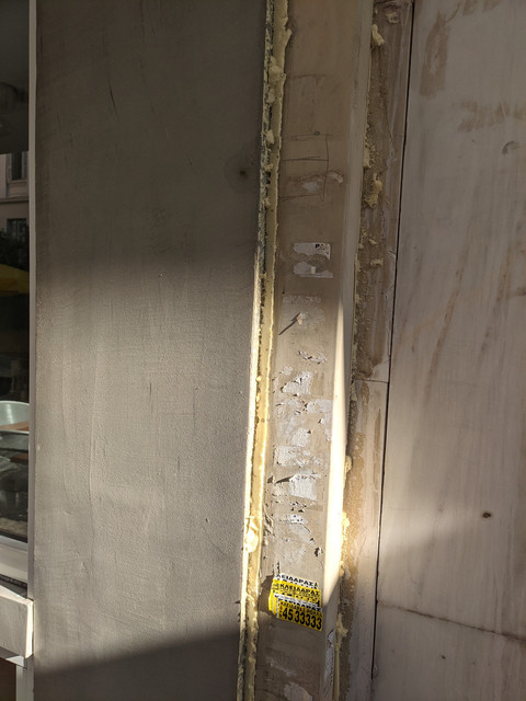

εισα σιγουρος οτι θελεις να σφραγισεις την περιοχη μεταξυ των δυο? σε περιπτωση διαρροης θα εχεις κανει γεφυρα για υγρασια
(σκεφτομαι εγω με την μικρη μου εμπειρια σε μαστορεματα. Αν υπερβαλλω θα με διορθωσουν τα πιο εμπειρα μελη)
Εγω θα εκανα στοκαρισμα στην κοψη της γυψοασανιδας και μετα απλα κλεισιμο του κενου επιφανεικα με σιλικονη
Καθάρισμα καλύτερα η πολυουρεθανη ώστε να φύγουν οι αμυχες και τα περιτα εξογκώματα...
Πρωτο χερι στοκαρισμα με Uniflot της Knauf..και επιτοπου τοποθετήση γάζας γυψοσανιδας 5ποντους απο την εξωτερική γωνια της τσιμεντοσανιδας μέχρι και κάλυψη έστω και 1 πόντους της υδρορροης...να πατήσει καλά στην εσωτερική γωνια....πατημα της γαζας με το νωπό στόκο....εποιτα δεύτερο χέρι...μάλλον την επόμενη...
Αφού τριφτει και ασταρωθει στην εσωτερική γωνια από πάνω μέχρι κάτω άκρυλικη μαστίχα και εποιτα βάψιμο....
Υπερβολικά αλλά μόνιμα τα παραπάνω...
Συνονοματε πρόβλημα υγρασίας δεν πρόκειται να υπάρξει εκτός και γίνει διαρροή η σπάσιμο της υδρορροης...
Έχω κλείσει πολλές έτσι...Η πιθανότητα είναι πολύ μικρή για αυτο που αναφέρεις...
Θα την βαλεις στην εσωτερικη γωνια ως εξτρα υλικο....και αυτο γιατι το Uniflot θα κανει παχος στρωσης οπου μπορει στο μελλον να ριγματωσει αλλα εκει θα εχει προβλεφθει να μπει η μαστιχα...;)
