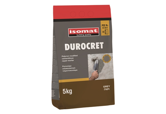

2. κάποιο έτοιμο επισκευαστικό κονίαμα για να επιδιορθώσω μικρορωγμές σε μάντρα; κάτι τέτοιο ίσως;
