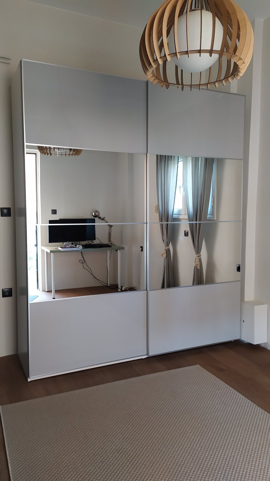

Εγώ πήρα ντουλάπα PAX από το ΙΚΕΑ την οποία και σχεδίασα προσεκτικά και μου βγήκε πάρα πολύ καλό το αποτέλεσμα. Όταν έκανα την συναρμολόγηση και την τοποθέτηση στον χώρο, φάνηκε το πόσο στραβά ήταν το πάτωμα και οι τοίχοι μου, που βέβαια με το μάτι δεν μπορούσα αρχικά να δω στον χώρο. Ευτυχώς τα περιθώρια των ρυθμίσεων της ντουλάπας ήταν υπέρ αρκετά για να μπεί σωστά και το αποτέλεσμα είναι Super. Το καλό με την ντουλάπα από το IKEA ότι έχει εγγύηση και είναι modular ώστε μπορείς όποτε χρειαστείς να αλλάξεις ή να συμπληρώσεις την εσωτερική διαρρύθμιση αγοράζοντας εκ των υστέρων πρόσθετα συρτάρια, παπουστοθήκες κλπ χωρίς να δεσμεύεσαι από το αρχικό σχέδιο. Όσο για τις πόρτες, επέλεξα συρόμενα φύλα με panel σε χρώμα gray gloss και μάλιστα μετά την αρχική τοποθέτηση τα αναβάθμισα με αντικατάσταση των κεντρικών panel από καθρέπτες. Οι μηχανισμοί είναι πάρα πολύ καλοί και το αποτέλεσμα είναι άριστο !
