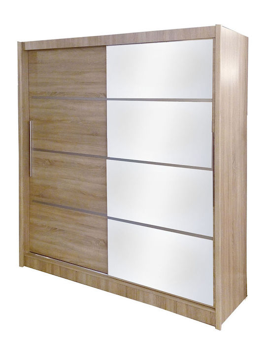

Mα η πλατη όπως σου είπα μπαινει σε κάθε κουτί από πίσω...πως θα μπει κονοκομματη σε ολη 3Χ2.70...;:oops:
Έχεις δει να φτιάχνουν κουτια..;
Αρχίζω και καταλαβαίνω ότι ο μάστορας ειναι της ίδια λογικής όπως αυτός που σας έριξε τα μπετα στο δρομο..οπότε μακριά...!!!
Βρες άλλον...
Οδηγο εννοώ ότι τα φύλλα θα είναι συρωμενα πάνω σε αυτόν...
Όπως το παρακάτω..
Εάν είναι τόσο μεγάλα με μεντεσέδες συγουρα θα σκευρωσει....αλλά δεν έχω δει πουθενά τόσο μεγαλα με μεντεσέδες..
Μπορείς να μας δείξεις τι λες εσύ με φωτο..
Όπως το παρακάτω..
Δεν ειπα να μπαινει μονοκοματο αλλα σε καθε κουτι του μετρου να εχει τη δικη του.
Πιστευω πολυ στον αερισμο και θα ηθελα να εχει ενα μικρο κενο.
Στη κουζινα που ειχα παει σε εταιρία εχει απο τη μανα του κενο το κουτι μικρο πισω για αερισμο και μερικοι μαραγκοι λεγανε θα μαζευει κουνουπια κ βρωμια κτλ να τα κλεισεις.
Συρομενα δε θελουν οποτε τα αποκλειουμε.
Το ΙΚΕΑ παντως εχει 2.38 υψος πορτας με 4 μεντεσεδες. Γενικα εως 2.5 μετρα ελεγα να εχει κενο πανω να μπει τιποτα αλλα και για αλλους λογους.
BTW ο δρομος με το μπετο ακομα αντεχει απο το καλοκαιρι μονο στην αρχη εχει λιγο χαλασει στην ακρη. Δεν εχει ακομα λακουβες κτλ
Γενικα αν δε παω σε DIY με κοβω για ΙΚΕΑ και modifications για ενισχυση.
