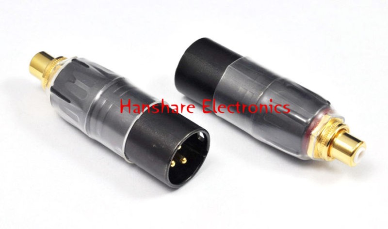

Μέχρι τότε μπορείς να ακούς μέ ένα αντάπτορα από RCA σε XLR...
