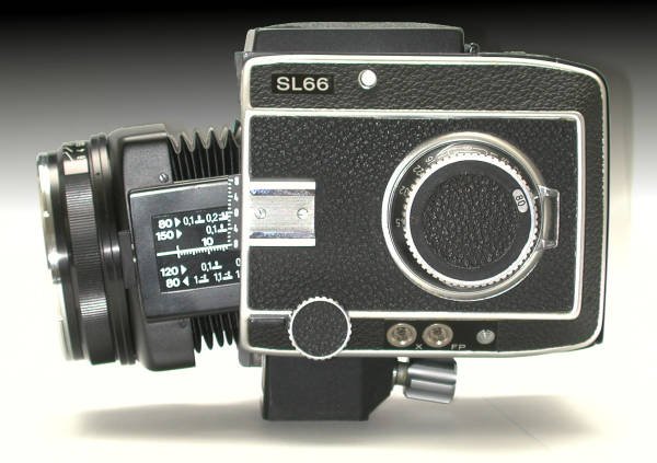

Αρκετα αν και παραμενει πιο ελαφρια απο τη PENTAX 6X7 ακομα και με το πρισμα(Αν πραγματι η Pentax ειναι 2.8κιλ.οπως αναφερετε πριν)Ειναι ομως πολυ καλα ζυγισμενη και προσφερεται για φωτογραφια εξω.Εχει δε πολλα μαζεμενα πλεονεκτηματα-ευκολιες που δεν τα εχω συναντησει ολα μαζι σε αλλη μεσαιου φορμα:
-Δυνατοτητα του φακου να τοποθετηθει ανεστραμενος (μπαγιονετ μπρος - πισω στο φακο ιδια) αρα μακρο ευκολη.
-Φισουνα που βγαινει εξω ~10εκ και ρυθμιση +/- 8μιρες στον καθετο αξονα(Βαθος πεδιου πιο εκτεταμενο)
-Πλατες 120 6Χ6,220 6Χ6,120 4.5Χ6,220 4.5Χ6
-Πλατες Polaroid.
Γενικα μια 6Χ6 που νομιζω εγγραψε ιστορια.

αν δεν κάνω λάθος εστιάζει με φυσούνα, όπως και η MAMIYA RB. Κάνει tilt ή όχι? Διότι αν έχει τη δυνατότητα για κάτι τέτοιο, έχουμε μια μηχανή με όλα νετ, κάτι που η HASSELBLAD δεν μπορούν να κάνουν, γι αυτό και παίζουν με εντελώς κλειστά διαφράγματα, π.χ. 22/32.
Ναι εστιαζει με φυσουνα και εχει tilt +/- 8 μιρες,στα ονειρα της η Hasselblad ολα αυτα.
Η κίνηση πάνω-κάτω είναι η shift. Τιλτ έχουμε όταν η πλάκα του φακού δεν είναι παράλληλη με το φιλμ. Έχει τέτοια κλίση η πλάκα; Μεγαλύτερη τότε ήταν η ανάγκη για shift, παρά για tilt.
ναι, έχει http://www.sl66.com/
τιλτ φυσικά. Κι αυτό σημαίνει φίλε μου όλα νετ από το ένα μέτρο μέχρι το άπειρο με διάφραγμα 8-11. Σωστά;;;
Αν είσαι και μάγκας με τη φωτομέτρηση....
Υπαρχουν διαφανοι indicators που συνοδευουν τους φακους 50,80,120,150,250 και βοηθουν στις κατα Scheimpflug συνθηκες εστιασης.
Με το "πανω-κατω"εννοω οτι διαγραφει ενα τοξο 8',εχεις δικιο δεν το διατυπωσα σωστα απο την αρχη.Τελικα ειναι τιλτ.
