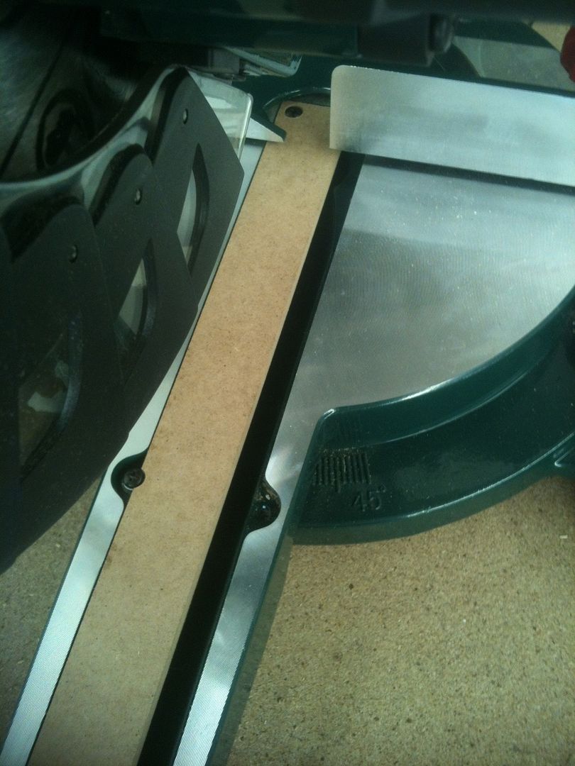

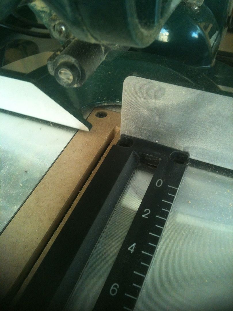

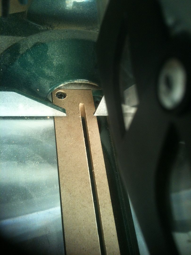

Ενα tip για πολυ πιο καθαρες καθετες κοπες με φαλτσοπριονο ακομα και με μετριας ποιοτητας δισκο .
Αντικατασταση πλακας κοπης με κοντρα πλακε 8χιλιοστων .
Εδω με προχειρο πατρον απο mdf ρεταλι .
Αφου τοποθετησουμε το κομματι ξυλου και το βιδωσουμε κανουμε με το ιδιο το φαλτσοπριονο μια κοπη στο κομματι που τοποθετησαμε .
Η μεγαλη διαφορα στο παχος του κενου ειναι εμφανης , απο 1,6 εκατοστα στα 2,6 χιλιοστα το παχος του δισκου .
Ετσι παταει καλυτερα το ξυλο που θελουμε να κοψουμε στο σημειο κοπης και γινεται πολυ πιο καθαρη και με ακριβεια κοπη . :violent-smiley-030:

Ωραίος.. Όπως τα zero clearence plates που βάζουν στα παγκοπρίονα για τον ίδιο λόγο (καθαρές κοπές - και όταν βέβαια από αυτό που κόβουν μένει λεπτό κομμάτι να μην το τραβάει ο δίσκος μέσα)
Σωστός αλλά του parkside ειναι πιο πλατη για να μπορεις να κοβεις τα φάλτσα και απο τις δυο μεριες,(δεξια αριστερα), αμα κόψεις τωρα στο δικο σου φάλτσα θα το φάς
Για τα φάλτσα βάζεις το δικό του . Το συγκεκριμένο όπως έγραψα ειναι για καθαρές κάθετες κοπές .
Τα φάλτσα θα τα χρησιμοποιήσεις σε δοκάρια και σανιδες που δεν σε ενδιαφέρουν και τόσο τελειες κοπές .
Σε μελαμινες MDF και κόντρα πλακε που θέλεις καθαρές κοπές σπάνια εώς ποτε δεν χρησιμοποιείς φάλτσα .
