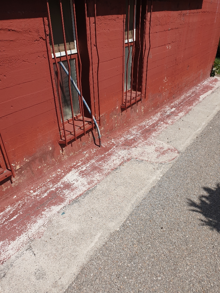

Κάποιο απο τα hyperdesmo αλλα δε μπορώ να θυμηθώ ποιο ακριβώς μετά απο τόσα χρόνια. Αν βοηθάει, έκανε μια παχιά λευκή ελαστική κρούστα απο πάνω (πολυουρεθάνη;) .
Στην φωτό δείχνω την εφαρμογή που είχε γίνει. Ειχε μονωθει περίπου 10 εκατοστά + το τοιχίο και μισο μετρο η άσφαλτος κατα μήκος. Επειτα βάφτηκε με το χρώμα του τοίχου απο πάνω για ομοιομορφία (γι αυτο φαίνεται ξεθωριασμένο, η μόνωση απο κάτω είναι ακέραια στο σημείο π εφάπτεται η άσφαλτος με το μπετον).
