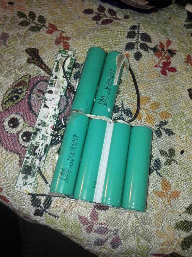

Μου δωσανε ενα πολυμετρο και σκεφτηκα να καθησω να μετρησω τις μπαταριες που εχω, επαναφορτιζομενες και μη. Μετρησα μερικες αλλα μετα θυμηθηκα οτι δεν ξερω για καθε τυπο μπαταριας ποτε ειναι γεματη και ποτε αδεια!
Υπαρχει κανενας πινακας ή καποια σελιδα που να τα γραφει αναλυτικα; να ξερω ποιες να πεταξω και ποιες οχι.
Παμε παρακατω. Τις προαλλες ανοιξα μια μπαταρια απο ενα παλιο λαπτοπ που δεν φορτιζε εδω και κανα 4αρι χρονια. Μεσα ειχε εξι μπαταριες 18650 και ηταν ετσι:
Τις εβγαλα ολες, εκοψα τις συνδεσεις και τα καλωδια που ειχαν και τις μετρησα. Η μεγαλυτερη μετρηση που πηρα ηταν 1.40 volt σε δυο απο αυτες. Οι υπολοιπες ειχαν λιγοτερα βολτ. Να επιχειρησω να τις βαλω να φορτισουν; ειναι για πεταμα; τι λετε;
Τριτο θεμα ειναι, σιγα σιγα μαζευονται πολλες μπαταριες διαφορων ειδων. Η ευλογη ερωτηση ειναι, υπαρχει καποια προταση για κανα κουτι αποθηκευσης; σκεφτηκα να παρω ενα κουτι με συρταρια σαν αυτο
αλλα δεν θα εχω που να το "κρυψω" . Γκαραζ ή καποια αποθηκη δεν υπαρχει, οποτε δεν λεει να το βαλω στο σαλονι! Εσεις που τις εχετε τις μπαταριες;

ΑΠΑΓΟΡΕΥΡΤΑΙ ΔΙΑ ΡΟΠΑΛΟΥ Λίαν επικίνδυνες, έχεις δει λάπτοπ να παίρνουν φωτιά απ' τις μπαταρίες ;
οι 18650 κάτω από τα 2,7 - 3,0 v είναι για πέταμα ή μάλλον για ανακύκλωση.
