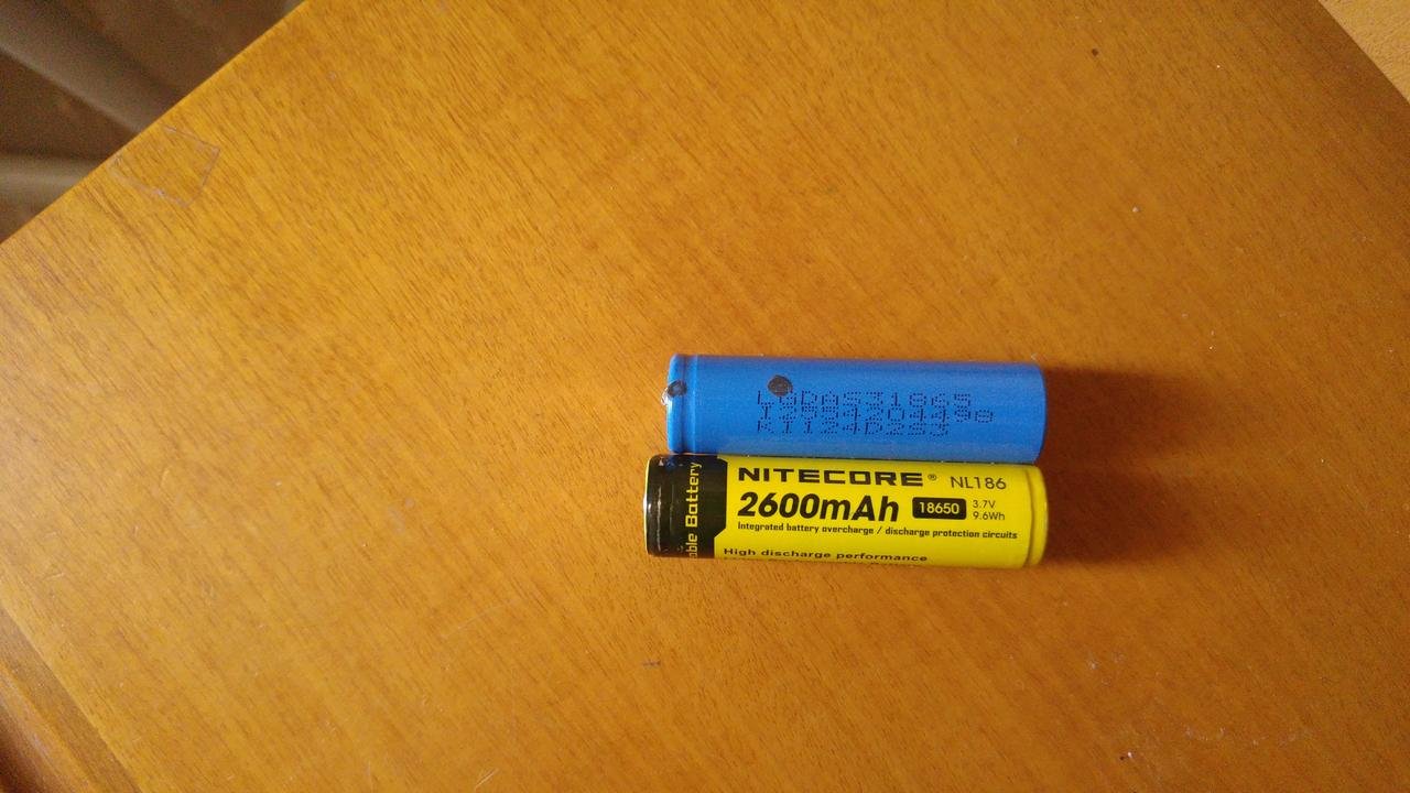

Η μπλέ μπαταρία είναι μία απο τις 6 που περιείχε η μπαταρία του laptop.
Εδώ και μερικά χρόνια δεν φόρτιζε η μπαταρία αλλά δεν μπόρεσα να βγάλω άκρη αν ήταν θέμα μπαταρίας ή λογισμικού που έβγαζαν και κάποια άλλα laptop.
plugged in but not charging νομίζω έγραφε.
Αφού δεν δούλευε στο Laπtop την άνοιξα τελικά σήμερα, την έβαλα σε φακό αλλά δεν άναψε. Την έβαλα και σε φορτιστή αλλά δεν ξεκινούσε να φορτίζει.
Μήπως δεν φόρτιζε για χρόνια και θέλει περισσότερη χρόνο στον φορτιστή να ξεκινήσει?
Re: Μπαταρίες-φορτιστές
Τελικά η πρώτη που δοκίμασα δεν φόρτιζε, δεν ξέρω αν αργότερα ξεκινήσει και αυτή.
Οι υπόλοιπες ξεκίνησαν να φορτίζουν.
Μάλλον είχε πρόβλημα η πλακέτα της μπαταρίας ή κάτι άλλο και δεν φόρτιζαν για χρόνια.
Τώρα θα δείξει άν μετά απο τόσο καιρό χωρίς φόρτιση έχουν διάρκεια.
