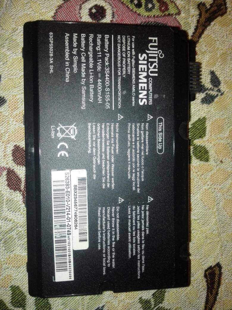

Δεν ξερω αν ειναι 2200. Δεν ξερω καν ποση χωρητικοτητα εχει η καθε μια. Το μονο που εδειχνε στο καπακι της μπαταριας ειναι αυτο:
Το κουτι με τις μπαταριες δεν φορτιζε για κανα 4αρι χρονια. Καποιο προβλημα θα ειχε και μια μερα των ημερων σταματησε να φορτιζει και το δουλευα το λαπτοπ με το καλωδιο.

Το 22E στο τελος της αναγραφης επανω στις μπαταριες σημαινει 2200 χωρητικοτητα..
Σε powerbank ναι θα μπορουσες να τις βαλεις αλλα στην κατασταση τους δεν αξιζει.
Το οτι σταματησε να φορτιζει η μπαταρια στο λαπτοπ (και αφου τις μετρησες και μια μια), σημαινει κυριως οτι καποιες μπαταριες βραχυκυκλωσαν..

Δεν το ηξερα αυτο με το 22Ε! Μου φαινεται περιεργο ομως να ειχε μεσα 6 μπαταριες των 2200 mah η καθεμια και συνολικα ολες μαζι να ειχαν 4400 mah οπως γραφει στο κουτι που εβαλα στο προηγουμενο ποστ.
Καποιος κανει λαθος , ή εγω ή εσυ, κατα πασα πιθανοτητα εγω!
Re: Μπαταρίες-φορτιστές
H μπαταρια ειναι 2200 https://akkuplus.de/Samsung-ICR18650-22E-37-Volt-2200mAh-Li-Ion-EOL
οι 6 μπαταριες ειναι συνδεδεμενες ανα ζευγαρι και υστερα το ζευγαρι αυτο σε σειρα..αρα εχουμε 3 ζευγαρια επι 3.7V=11.1V που ειναι τα βολτ που αναγραφει..
Το 4400 βγαινει απο το ζευγαρι των μπαταριων που ειναι παραλληλα συνδεδεμενες..2200+2200=4400.
