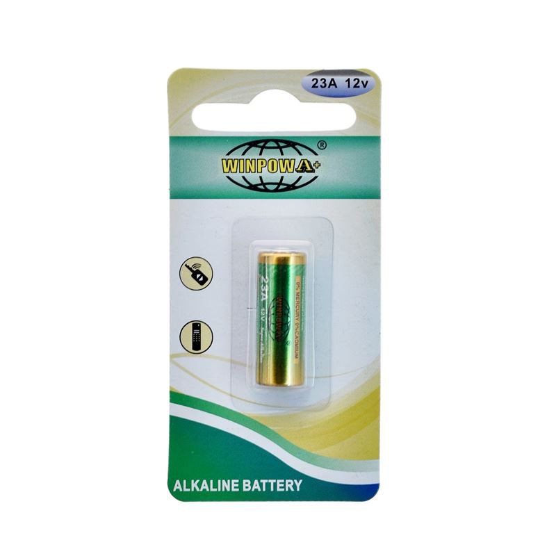

Υπάρχει διαφορά ανάμεσα σε μπαταρία Α23 και Α27; Νομίζω είναι και οι δυο 12V.
Με ενδιαφέρει να αλλάξω σε χειριστήρια γκαραζόπορτας και ανοίγοντας ένα από αυτά, είδα ότι είχε μια Α23. Μετά ψάχνοντας στο Skroutz είδα ότι μου έβγαζε ίδια φωτό και για Α27.
Ναι, μπορείς να την χρησιμοποιήσεις την Α 27 στη θέση της Α 23, αφού έχουν τα ίδια βολτ και το ίδιο μήκος. Απλώς η Α 27 έχει ελαφρώς μικρότερη διάμετρο, αλλά δε νομίζω να έχεις κάποιο πρόβλημα.

Άρα η Α23 έχει μεγαλύτερη χωρητικότητα και λογικά θα διαρκέσει περισσότερο;
Υπάρχουν άλλες συμβατές επιλογές;
Επίσης, υπάρχει φορτιστής που να υποστηρίζει επαναφόρτιση τέτοιου τύπου;
Ναι θα διαρκεσει περισσοτερο. Δεν εχω βρει αλλες επιλογες για τα τηλεκοντρολ του γκαραζ.
Τι να τον κανεις τον φορτιση αφου δεν υπαρχουν επαναφορτιζομενες μπαταριες τετοιου τυπου, οσο γνωριζω τουλαχιστον,

Επανέρχομαι, ελπίζω για τελευταία φορά επί των συγκεκριμένων μπαταριών, απλώς επειδή μου έχει δημιουργηθεί μία απορία.
Η μπαταρία 23Α ή Α23 όπως την αναγράφουν άλλα καταστήματα (Skroutz), σημαίνει ότι σε κάθε ενέργεια καταναλώνει ή απαιτεί 23 ampere (αν το περιγράφω σωστά, μη με παρεξηγείτε δεν έχω γνώση ηλεκτρολογικών-ηλεκτρονικών) έναντι της έτερης 27Α ή Α27 που απαιτεί αντίστοιχα 27 ampere; Κι αυτό μεταφράζεται ότι η 27αρα καταναλώνεται αμεσότερα; Εξού και η αναφορά σας ότι η 23αρα διαρκεί περισσότερο;
Επίσης, όταν υπάρχει χαμηλή θερμοκρασία το χειμώνα ή υψηλή καύσωνα το καλοκαίρι, κάποια από τις δυο θα λειτουργήσει πιο σίγουρα ή καλύτερα;
Ευχαριστώ για μία ακόμη φορά για τη βοήθεια σας!

Kαμμια σχεση με Αμπερ δεν εχει η περιγραφη. Ιδια αποδοση θα εχουν και οι δυο κατω απο τις ιδιες συνθηκες.
Οπως εχουμε πει, η διαφορα στις μπαταριες αυτες ειναι το μεγεθος και η χωρητικοτητα (δηλαδη η διαρκεια).
Αν δεν μπορεις να βρεις την μια, μπορεις ανετα να βαλεις στην θεση της την αλλη, εαν χωραει.
