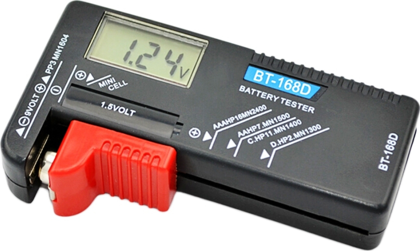

Για μια σιγουρη μετρηση της καταστασης της μπαταριας, παρε εναν φτηνο tester μπαταριων με 2-3 ευρω, αξιζει.
Θα το αγοράςω κι ευχαριστώ.

Δε ξέρω αν οι παραπάνω ενδείξεις μπορούν να υποκαταστήσουν το tester μπαταριών.
Εαν εχεις πολυμετρο δεν χρειαζεται το τεστερ.
Εαν ο φορτιστης που εχεις δειχνει το βολταζ μολις βαλεις την μπαταρια επανω, δεν χρειαζεσαι ουτε το πολυμετρο :)
