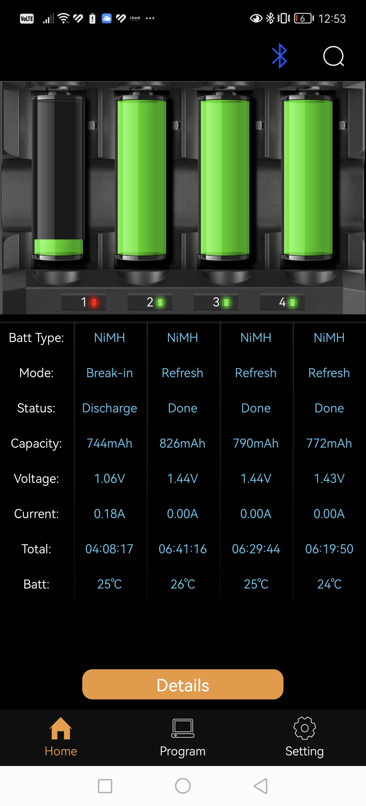

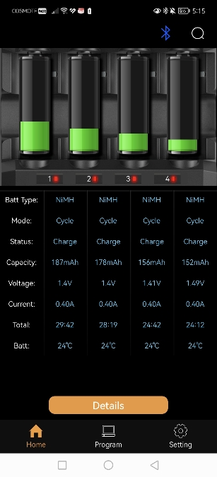

Η αλήθεια είναι ότι ήθελα έναν φορτιστή που να ξέρω ότι φορτίζει σωστά γιατί με το xtar είχα προβλήματα. Εδώ όμως μιλάμε για άλλη φάση. Στη φώτο βλέπουμε ότι προσπάθησα να κάνω refresh 4 ΑΑΑ tronic που τις είχα σε foam dispenser του lidl και σταμάτησαν να λειτουργούν. Γενικά αυτή η συσκευή θέλει δυνατές μπαταρίες. Η 1η ολοκλήρωσε το refresh σε πολύ γρήγορο χρόνο, κάτι που σήμαινε ότι η χωρητικότητα της ήταν πολύ μικρή. Οπότε χρησιμοποίησα το πρόγραμμα break in για αποκατάσταση και βλέπουμε ότι μέχρι τώρα η προβληματική μπαταρία σχεδόν έφτασε τις άλλες 4 και συνεχίζει.
Στάλθηκε από το JAD-LX9 μου χρησιμοποιώντας Tapatalk
Μετά από λίγες μέρες χρήσης δηλώνω εντυπωσιασμένος από τον skyrc. Αν η τάση της μπαταρίας είναι χαμηλή και δεν την αναγνωρίζει, το πρόγραμμα break in δίνει τη λύση. Ειδικά ο χειρισμός από το κινητό είναι όλα τα λεφτά, καθώς δεν χρειάζεται να χάνεσαι στα διάφορα κλικ του μενού. Αν μπορούσα να βρω ένα μειονέκτημα είναι ότι σε ορισμένες μπαταρίες ΑΑΑ πρέπει να τις τοποθετήσεις με κλίση για να τις δει. Αυτό το έχουν γενικά οι φορτιστές αυτού του μεγέθους.
