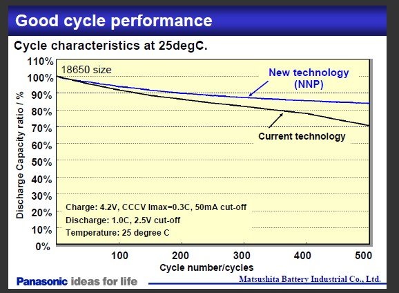

Αυτη η φωτο ισως να ενδιαφερει αυτους που εχουν aw μπαταριες:
