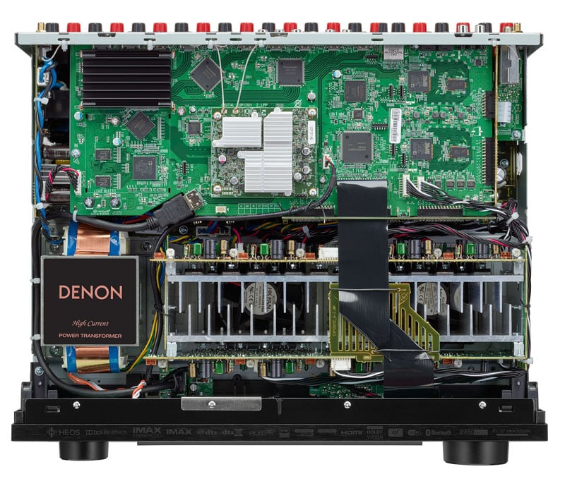

Τα νέα DSP του 4700Η είναι αυτά. Είδα τη φωτογραφία που υπήρχε στο pdf που δόθηκε στο μετά τα webinar και το έψαξα στο site της Analog Devices.
https://www.analog.com/en/products/adsp-21573.html#product-overview
Η διαφορά όπως φαίνεται στις πλακέτες μεταξύ του 4500H (πάνω) και του 4700Η (κάτω). Μεγάλη ψύκτρα βλέπω εκεί στις εισο-εξόδους του HDMI 2.1 παρεμπιπτόντως.
