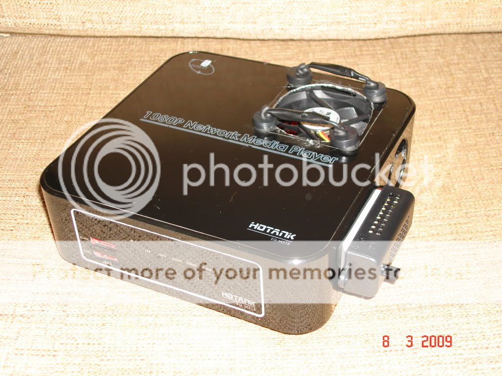

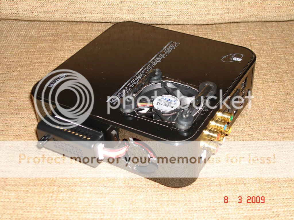

Την παραπάνω λύση, την είχα παρουσιάσει σε άλλο ελληνικό φόρουμ και εφόσον ζητήσατε περισσότερες πληροφορίες, αντιγράφω όσα είχα αναφέρει.
Στην πορεία επίλυσης του θορύβου….
Όλοι έχουμε «ενοχληθεί» με το θόρυβο του 31B, αν και έχουν γίνει προσπάθειες μείωσης του με διάφορες τροποποιήσεις.
Όταν πρωτο-παρατήρησα το θερμογώγιμο αυτοκόλλητο μεταξύ επεξεργαστή και βάσης, απόρησα για το εάν μπορεί ένα θερμοαγώγιμο πάχους 0.5 εκατοστού να μεταφέρει τη θερμοκρασία αποτελεσματικά.
Σκέφτηκα να αντικαταστήσω το αυτοκόλλητο με μια χάλκινη πλακέτα 0.5εκ. που εκ του υλικού του θα είναι άριστος αγωγός μεταφοράς της θερμότητας. Βρήκα μια χάλκινη πλακέτα (αξίας 3.5 ευρώ) και την έκοψα σε διάσταση 5Χ8 εκ. – φυσικά μας έκανε και διάσταση 3Χ3 ή 5Χ5 εκ. αλλά την προτίμησα μεγαλύτερη στη μία διάσταση για να τη τρυπήσω και να χρησιμοποιήσω την τρύπα ως οδηγό τοποθέτησης.
Τοποθετήθηκε θερμοαγώγιμη πάστα Arctic Silver μεταξύ χαλκού και βάσης (σε όλη την επιφάνεια του χαλκού) και μεταξύ επεξεργαστή και χαλκού.
Συναρμολογήθηκε η μητρική, ο σκληρός και με ανοιχτό το κουτί (παθητική ψύξη) το έβαλα να παίξει για μιάμιση ώρα μία ματρόσκα δύσκολη με πλήρες 16:9 κάδρο ενώ ταυτόχρονα το torrent δούλευε στο μέγιστο (η επιλογή δεν ήταν τυχαία γιατί σε πρωτύτερη μέτρηση, με αυτό το συνδυασμό η συσκευή καταναλώνει τα περισσότερα watt). Είχα φροντίσει να κολλήσω στο πάτο της συσκευής έναν αισθητήρα θερμοκρασίας με αλουμινοταινία.
Μετά τη μιάμιση ώρα καπάκι επανάληψη της ίδιας ταινίας και αρχίζω τις μετρήσεις θερμοκρασίας η οποία είχε πλέον σταθεροποιηθεί στους 47 βαθμούς. Όχι άσχημα για πλήρη παθητική ψύξη, αλλά τι θα γίνει εάν κλείσω το κουτί με σκληρό στο εσωτερικό του;
Κλείνω το κουτί και μετά από μισή ώρα η θερμοκρασία σταθεροποιείται στους 57 βαθμούς. Ο πάτος τώρα κατακαίει αλλά ίχνος δυσλειτουργίας στο παίξιμο της ματρόσκας και γενικότερα η συσκευή δείχνει πολύ σταθερή. Η άνοδος 10 βαθμών είναι απόδειξη ότι χρειάζεται ένας ανεμιστήρας που να αφαιρεί σταδιακά την εσωτερική θερμοκρασία.
Τοποθετώ και τον ανεμιστήρα με φορά αερισμού προς τα έξω και μέσα σε ένα 15λεπτο η θερμοκρασία πέφτει στους 33-34 βαθμούς, τώρα πλέον ο πάτος είναι σχεδόν κρύος.
Συμπέρασμα-1 = άποψή μου είναι να ξηλώσετε το θερμοαγώγιμο αυτοκόλλητο και να βάλετε μια χάλκινη πλακέτα κατάλληλης διάστασης με θερμοαγώγιμη πάστα και από τις δύο πλευρές.
Συμπέρασμα-2 = βάλτε μια αντίσταση 18-20Ω εν σειρά, στο μαύρο καλώδιο του ανεμιστήρα έτσι ώστε να περιστρέφεται σε αρκετά χαμηλές στροφές χωρίς θόρυβο, μόνο και μόνο για να αφαιρεί τη θερμότητα που αναπτύσσεται στο εσωτερικό και θα έχετε ένα εντελώς αθόρυβο και αξιόπιστο μηχάνημα που θα το χαρείτε για χρόνια. Σε δοκιμές μου η θερμοκρασία πάτου, δεν ξεπέρασε τους 35°C. Εναλλακτικά η λύση που σας παρουσιάστηκε - σε προηγούμενο μήνυμα - με ροοστάτη από ανεμιστήρα Zalman, είναι και αυτή μια υπέροχη λύση.
