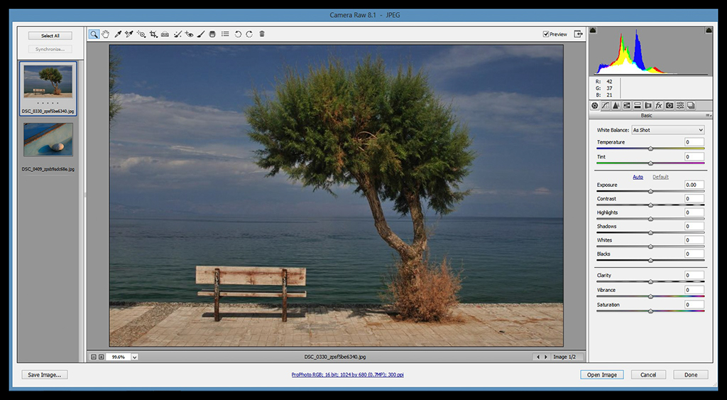

Δεν μπορω να καταλαβω, γιατι φοβαστε το φως και τα χαιλαιτς... αφου το λεει και το ονομα του, πρεπει να ειναι χαι...:music-smiley-005:
Απο τις δυο που ειδα, ειναι ηδη ενα στοπ υποφωτισμενες στα χαιλαιτς και θα ελεγα μεχρι 2 στοπ στους μεσαιους τονους... και ειναι και τοπια που θελουν καλο φως... δες το ιστογραμμα...
Untitled1 by 1L1as, on Flickr

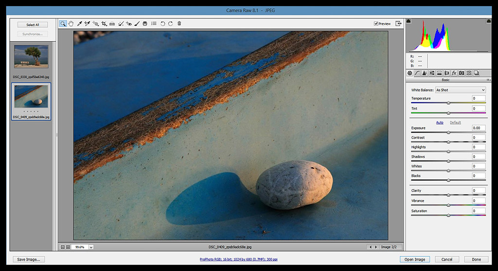

τι ενα στοπ, αυτη δεν εχει καν... λευκα!!!!!
Untitled by 1L1as, on Flickr
και αυτη το ηθελε το φως της λιγο...
Ηλία αυτά που γράφεις τα αναγνωρίζω κι εγώ. Απλά μου κάνει εντύπωση ο τρόπος που φωτομετρά η μηχανή, ή τέλος πάντων συμπεριφέρεται. Έχω αρκετές τέτοιες περιπτώσεις.
Με τα ιστογράμματα δεν έχω θέμα. Την βρίσκω την άκρη. Αυτό που δεν καταλαβαίνω είναι γιατί υποεκθέτει η μηχανή τόσο πολύ. Έχω αρχίσει να υποπτεύομαι ακόμα και τον φακό...

Σε δυό dslr Nikons (D80 και D300) που έχω, τα φωτόμετρα υπερφωτίζουν, δέν υποφωτίζουν. Με παραξένεψε το γεγονός των υποφωτισμένων φωτογραφιών σου παραπάνω. Τα exif τα αφαίρεσες και στοιχεία λήψης δέν αναφέρονται, οπότε δέν μπορώ να βγάλω συμπέρασμα. Θεωρώ όμως οτι, όπως τις βλέπω, οτι μάλλον χρησιμοποίησες λάθος ρυθμίσεις. Και δέν παίζουμε συνεχώς με την αντιστάθμιση έκθεσης.
Θα πώ μόνο οτι στη D300 έχω σχεδόν μόνιμα την αντιστάθμιση έκθεσης στο -0,7 για να μήν υπερφωτίζει. Κι έχουμε τον ίδιο ακριβώς αισθητήρα. Σε όσους κατόχους D90 είπα και χρησιμοποίησαν αυτή τη ρύθμιση και με κοινές όλες τις υπόλοιπες ρυθμίσεις, είχαμε ακριβώς το ίδιο αποτέλεσμα, παρά τις διαφορές στα φωτόμετρα. Και όσο κι άν σε παραξενέψει, το ίδιο αποτέλεσμα είχα και με D3, D3x και D700 σε όλες τις λήψεις που τραβήξαμε δίπλα - δίπλα με τους κατόχους τους. Γι' αυτό επαναλαμβάνω οτι κάτι άλλο φταίει, κι όχι η μηχανή.

Εμένα δεν μου φαίνεται παράξενο, που είναι λίγο υποφωτισμένες.
Στη μια έχουμε τον ουρανό να είναι στο μισό και λίγο παραπάνω κάδρο. Με ένα τόσο φωτεινό κομμάτι στο κάδρο, είναι επόμενο η μηχανή ( η όποια μηχανή ) να δώσει μια μεγαλύτερη ταχύτητα στην εκφώτιση.
Στην άλλη έχουμε το μισό κάδρο και λίγο παραπάνω να είναι μια σχεδόν λευκή επιφάνια. Δηλαδή μία από τα ίδια Εννοώ ότι αν έχουμε μεγάλες διαφορές φωτεινότητας στο κάδρο μας κάτι θα βγει υποφωτισμένο ή υπερφωτισμένο, με μια απλή φωτομέτρηση από τη μηχανή Στο συγκεκριμένο μάλλον που καλά είναι ρυθμισμένη και υποφώτησε, οπότε στη συνέχεια μπορείς με λίγη επεξεργασία να βελτιώσεις και τα σκοτεινά και να έχεις λεπτομέρεια στα φωτεινά
Υ.Γ Τα exf υπάρχουν Κλικ στη φωτογραφία και πάμε στη σελίδα που έχει ανέβει --- > κλικ για μεγέθυνση ( κάτω δεξιά ) ----> κλικ πάλι για μεγέθυνση ( κάτω δεξιά ) και τα εμφανίζει
Υ.Γ 2 Αυτή με το βότσαλο, ήδη από ότι είδα, την έχεις ανεβάσει στη σελίδα
