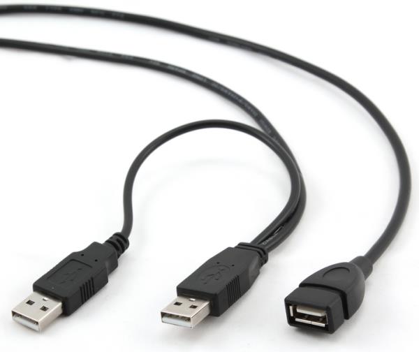

Η σύνδεση του δίσκου έγινε φυσικά με USB Hub, από το οποίο παίρνει ουσιαστικά την τροφοδοσία του (σε ρεύμα) ο δίσκος. Ωστόσο αναρωτιέμαι αν οποιαδήποτε πηγή 5V, μέσω αντίστοιχης υποδοχής USB μπορεί εξίσου να παρέξει ρεύμα, στο δίσκο, σε περίπτωση λ.χ. που το USB hub δεν διαθέτει εξωτερική τροφοδοσία. Σκέφτομαι π.χ. ως πηγή τη χρήση ενός τροφοδοτικού κινητού smart, από αυτά που κυκλοφορούν ευρέως πλέον, κάτι σαν το παρακάτω:
New-2015-EU-plug-Adapter-5V-1A-EU-USB-Wall-Charger-Mobile-phone-charger-Galaxy-S5.jpg
Το συγκεκριμένο, προκειμένου να χρησιμοποιηθεί ως τροφοδοτικό του δίσκου, θα πρέπει φυσικά να συνοδεύεται και από ένα καλώδιο-διχάλα USB, τύπου "Υ", κάτι σαν αυτό, ούτως ώστε αυτό να μπορεί να λαμβάνει σήμα από τον δέκτη με το ένα βύσμα του και ρεύμα από το τροφοδοτικό με το άλλο βύσμα.
Μπορεί να δουλέψει και μ' αυτό τον τρόπο;
Ευχαριστώ.
Re: HD 831 αναβαθμισμένος για εγγραφές-Review
Αν το καλώδιο "Υ" δεν ζητά ενέργεια από την θύρα usb, θα δουλέψει. Αν δηλαδή το κόκκινο βύσμα διακινεί μόνο τα δεδομένα.
Καλημερα, Καλη χρονια σε ολους.
Πολλη καλη η ιδεα, φθηνη λυση και δεν βρισκω το λογο για να μην δουλεψει.
Ε ναι, φυσικά, σε αυτού του τύπου τα καλώδια, το ένα από τα δύο βύσματα, συνήθως με το λεπτότερο καλώδιο (το κόκκινο μάλλον στο εικονιζόμενο) είναι για μεταφορά data μόνο. Το άλλο (με το πιο χοντρό καλώδιο) είναι για την τροφοδοσία.
Απλά, εγώ ρώτησα μόνο εάν ένας τέτοιος συνδυασμός θα μπορούσε να δουλέψει. Οπότε με καλύψατε και οι δύο. Ευχαριστώ.

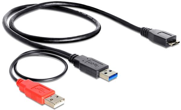

Ναι, υπάρχει. Για την ακρίβεια, υπάρχουν διάφορες λύσεις.
Αυτό, όμοιο με αυτό της εικόνας που έβαλα πριν, είναι για σύνδεση με οποιοδήποτε σκληρό USB 2.0 ή USB 3.0. Απαιτεί όμως ακόμα ένα καλώδιο, γιατί κι αυτό, όπως και αυτό που ανήρτησα πριν, καταλήγει σε βύσμα θηλυκό. Δείτε και την εικόνα του:

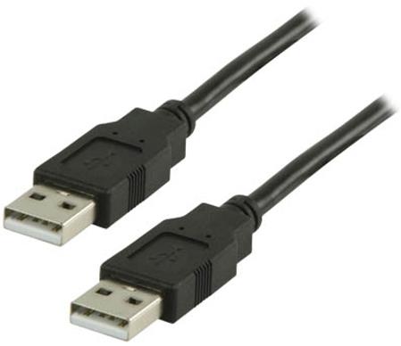

Και εδώ ένα καλώδιο με βύσματα USB (αρσενικό-σε-αρσενικό), μόνο που είναι πολύ μακρύ (3 μέτρα), αλλά φαντάζομαι ότι θα υπάρχουν και πιο κοντά:

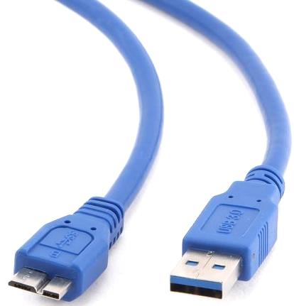

Όσοι επιλέξουν το παραπάνω καλώδιο-διχάλα "Υ" με τη θηλυκή απόληξη, αλλά έχουν εξωτερικό δίσκο με σύνδεση USB 3.0, πρέπει ακόμα να πάρουν και ένα καλώδιο με δύο αρσενικά βύσματα USB 2.0-σε-USB 3.0, εκτός κι αν αυτό περιέχεται στη συσκευασία του εξωτερικού δίσκου (που συνήθως περιέχεται). Η εικόνα του:
Αλλά, για όποιον έχει δίσκο με σύνδεση USB 3.0 αυτό καταλήγει σε αρσενικό βύσμα USB 3.0 και είναι έτοιμο να συνδεθεί κατευθείαν σε τέτοιο δίσκο, οπότε δεν χρειάζεται επιπλέον καλώδιο. Η εικόνα του:
Οπότε, ο καθένας διαλέγει, ανάλογα με τον εξωτερικό δίσκο που έχει και τον τρόπο σύνδεσής του.
Διόρθωση:
Σύμφωνα με τον κατασκευαστή (Delock), το καλώδιο-διχάλα, που έβαλα στο προηγούμενο post, μοιράζει τα καθήκοντα στα δύο βύσματα της διχάλας ως εξής:
Το πρώτο (κόκκινο) είναι βύσμα επιπλέον τροφοδοσίας ρεύματος ΜΟΝΟ και όχι data. Το δεύτερο (μαύρο) είναι βύσμα data + τροφοδοσίας. Θεώρησα τη διόρθωση απαραίτητη, αφενός να μην δημιουργούνται λάθος εντυπώσεις και αφετέρου να έχουμε όλοι τη σωστή πληροφόρηση. Τα εξηγεί όλα η ιστοσελίδα του κατασκευαστή.
Αυτό το συγκεκριμένο, το βρήκα στο e-gate.gr, στο quickshop.gr και στην cosmodata.gr. Το πρώτο είναι το φτηνότερο.

Διόρθωση:
Σε αυτή την περίπτωση (που η τροφοδοσία μπλέκεται και στα 2 βύσματα) εγώ *δεν* θα το έβαζα.
Θα μπλέξεις 2 τάσεις μεταξύ τους, που *δεν* είναι από το ίδιο τροφοδοτικό. Μόνο διχάλα που το βύσμα δεδομένων δεν σχετίζεται καθόλου με την τάση.
(Για αυτό έγραψα αν το 2 βύσμα δεν ζητά ενέργεια. Αυτά τα καλώδια τα έβλεπα σε κάρτες τηλεόρασης, άλλων εποχών, που ήθελαν ρεύμα από 2 θύρες. Αλλά τις έβαζες στον ίδιο υπολογιστή -> ίδιο τροφοδοτικό.)

Αρχικά πρέπει να πω ότι ο προβληματισμός σου έχει βάση.
Ωστόσο, το ίδιο δίλημμα πρέπει να μπαίνει και στην χρήση με εξωτερικό USB hub. Κι εκεί - αν δεν κάνω λάθος - οι πηγές τροφοδοσίας, που "μπερδεύονται" στο ίδιο "μονοπάτι" (το καλώδιο σύνδεσης με τον σκληρό) είναι δύο και ανεξάρτητες. Κανένας δεν λέει ότι αυτές θα είναι πανομοιότυπες σε χαρακτηριστικά, ώστε να διασφαλίζεται η απρόσκοπτη λειτουργία του δίσκου (και ενδεχομένως και της πηγής των δεδομένων - ο δέκτης εν προκειμένω) και να αποφευχθούν δυσλειτουργίες και βλάβες.
Υποτίθεται λοιπόν, ότι δέχεσαι εκ των προτέρων ότι οι δύο ανεξάρτητες πηγές πληρούν τα ελάχιστα χαρακτηριστικά (τάση, ένταση, προστασία), ώστε να μην υπάρχουν δυσάρεστα φαινόμενα. Είτε αυτές είναι (Α) ο δέκτης και το hub, είτε (Β) ο δέκτης και το εξωτερικό τροφοδοτικό.
Τουλάχιστον έτσι το καταλαβαίνω εγώ.
