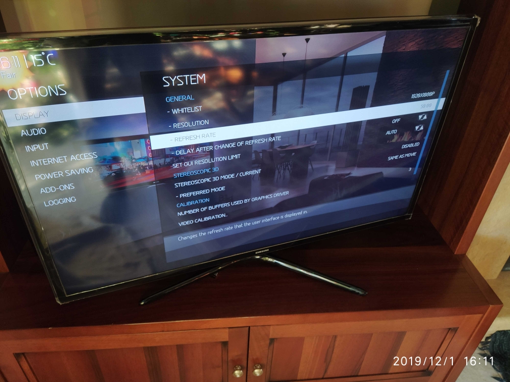

είχα αγοράσει το Nvidia επειδή νόμιζα ότι είχε auto refresh rate. τελικά δεν έχει; άκουσα ότι μέσω kodi έχει. αλλά σε ποια ρύθμιση του kodi είναι;
Sent from my Mi A3 using Tapatalk
system/settings/player/videos/Adjust display refresh rate/ και επιλέγεις η always η on start/stop
στο kodi αυτά έχει! στο system
OK το βρήκα στο playback
