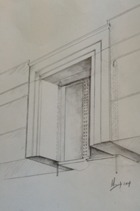

1. Με την αφαίρεση των χωμάτων, χτες, αποκαλύφθηκαν τμήματα από μαρμάρινη θύρα, της τυπικής μορφής των μακεδονικών τάφων: Δηλαδή, έχουμε θύρα κατασκευασμένη από μάρμαρο Αλυκής Θάσου- όπως είναι κατασκευασμένο και όλο το ταφικό συγκρότημα- με εφηλίδες, οι οποίες μιμούνται την κεφαλή καρφιών, όπως είθισται στις ξύλινες πόρτες. (φωτο 1).
2. Στη δυτική πλευρά του θυρώματος διαπιστώθηκε ότι υπάρχει στροφέας. Ο στροφέας είναι το σημείο κρέμασης της θύρας από την παραστάδα. (φωτο 2, σχέδιο).

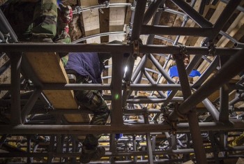

5. Στον τέταρτο χώρο -ο οποίος χαρακτηρίζεται από συνεχή ορθομαρμάρωση ίδιου τύπου μαρμάρου Αλυκής Θάσου, όπως και το σύνολο του μνημείου- υλοποιούνται ήδη από την Δευτέρα εργασίες αντιστήριξης των τοίχων και υποστύλωσης της θόλου για την ασφάλεια των εργαζομένων και του μνημείου. Εχει, λοιπόν, ήδη ολοκληρωθεί η αντιστήριξη στην στέψη των πλαϊνών τοίχων και έχει ξεκινήσει η τοποθέτηση της υποστύλωσης της θόλου, με μεταλικές σωληνωτές δοκούς.
6. Λόγω της ευαίσθητης ισορροπίας στην οποία βρίσκεται η θόλος, οι τεχνικοί σύμβουλοι μαζί με το συνεργείο προσπαθούν, με λεπτές επεμβάσεις, να τοποθετήσουν την υποστύλωση χωρίς να διαταράξουν την ισορροπία που έχει δημιουργηθεί μετά τις εξωτερικές αποχωματώσεις.
7. Να σημειώσω ότι η υποστύλωση έχει υλοποιηθεί στα δυο τρίτα της επιφάνειας της θόλου. Οι ευρισκόμενες εκεί εξωτερικές επιχώσεις επιτρέπουν να εξελιχθεί ασφαλέστερα η διαδικασία της υποστύλωσης. (φωτο 3,4).
8. Η υποστήλωση που χρησιμοποιείται είναι βπαθητικήβ -δηλαδή, ενεργοποιείται μόνον στις περιπτώσεις που ένας θολίτης τείνει να μετακινηθεί-πράγμα που εξασφαλίζει την ελάχιστη δυνατή επίδραση στην υφιστάμενη ισορροπία της θόλου.
