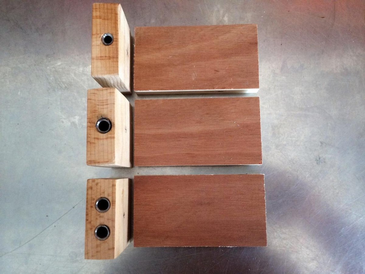

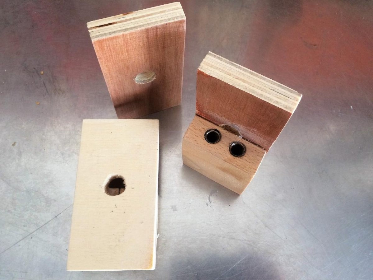

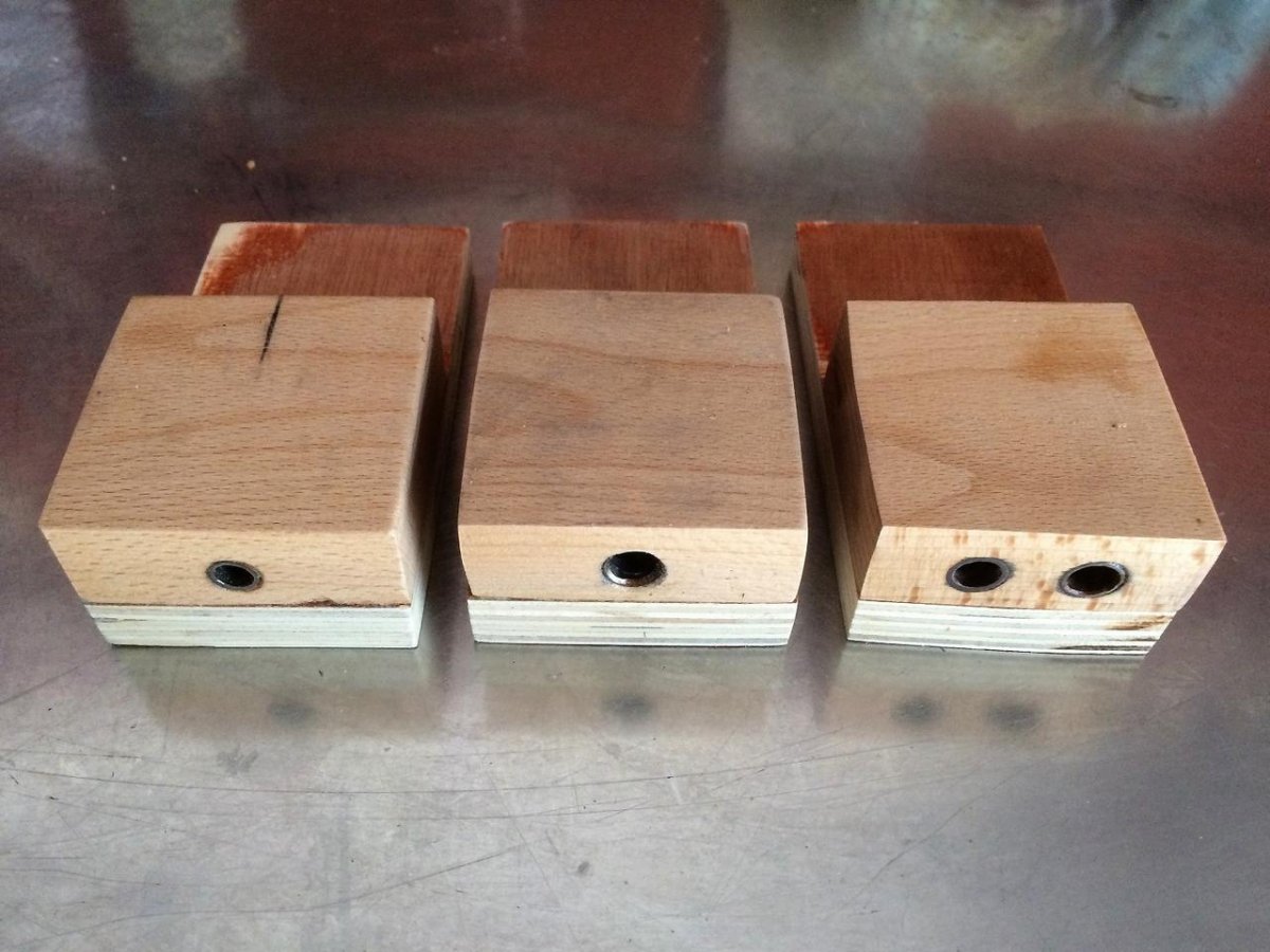

Οδηγός για καβίλιες ...απλή και εύκολη κατασκευή.
Ξεκινάμε με το βίντεο που έδωσε την έμπνευση, ένα από τα πολλά για την συγκεκριμένη δουλειά.
Μετά ψάχνουμε να βρούμε ποιος καλός φίλος έχει σκληρά κομματάκια ξύλου ....και βρίσκουμε τον φίλο μας το Κώστα που μας έκοψε και τρύπησε στα σούπερ εργαλεία του τους τάκους από οξιά.
Βρίσκουμε και κάτι κομματάκια κοντραπλακέ στα καφάσια με τα ρετάλια ...αγοράζουμε και λίγο σωληνάκι για να μπει στις τρύπες και να γλυστράει το τρυπάνι χωρίς φθορές στον οδηγό... και ξεκινάμε.!!!
6 mm μονός
8 mm μονός
8 mm διπλός
Αυτά ....καλή συνέχεια καλά "ταιριάσματα" και πολλά ευχαριστώ στον κ.Κώστα -bye-

Για τι παχος ξυλου το εχεις φτιαξει?
Η 6mm είναι για πάχος ξύλου 15-18mm και η 8mm για 19-22mm.

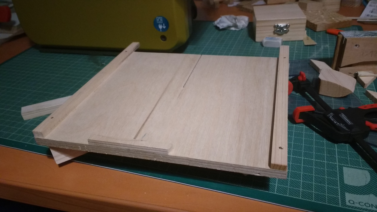

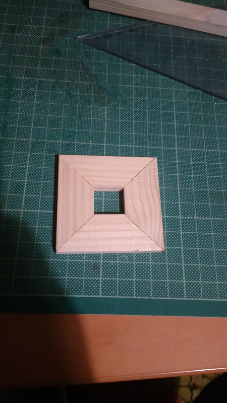

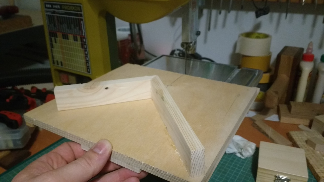

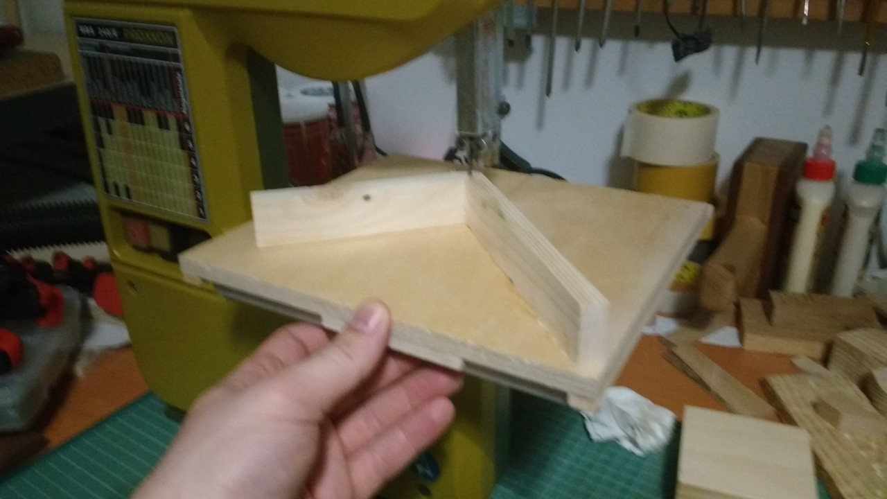

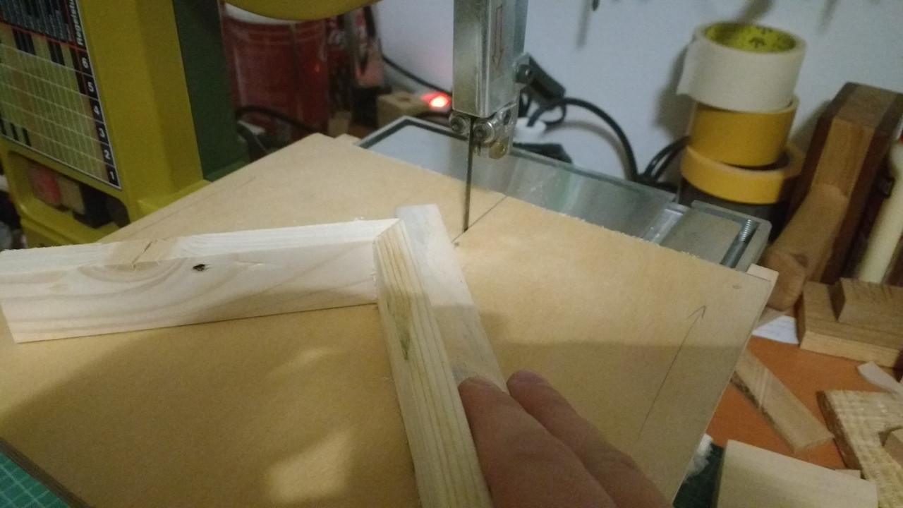

Όπως ανέφερα και σε άλλο θέμα, προβληματίζομαι αρκετά με τις κοπές στις 45°. Έχω ένα μικρό φαλτσοκούτι αλλά δεν είναι ακριβές και το αποτέλεσμα δεν είναι το σωστό. Ενώ σκέφτομαι την (ξανά) αγορά ενός φαλτσοπρίονου, είπα να δοκιμάσω την τύχη μου ανεξοδα με το παρακάτω mini sled για την πριονοκορδέλα. Εγώ έχω την proxxon, αλλά μπορεί να φτιαχτεί αντίστοιχο σε οποιαδήποτε διάσταση.
Είναι πολύ απλό, αποτελείται από κόντρα πλακέ και κάποια άλλα ρεταλακια από πεύκο (αυτά βρήκα μπροστά μου και έβαλα, εσείς μπορείτε να βάλετε ότι άλλο έχετε εύκαιρο). Στην κάτω πλευρά του έχω κολλήσει δύο λωρίδες που εφάπτονται στα πλαϊνά του τραπεζιού και επιτρέπουν την κίνηση μόνο μπρος-πισω και καθόλου πλάγια. Επίσης άλλο ένα μικρό κομματάκι από κάτω και πίσω το οποίο βρίσκει στο εγκάρσιο χείλος του τραπεζιού και απαγορεύει την κινηση πέραν ενός σημείου.
Αντίστοιχα στην πάνω πλευρά του έχω κολλήσει δύο λωρίδες σε γωνία 45° με τα πλαϊνά, συνεπώς και με τη διεύθυνση της κίνησης.
Ετσι κρατώντας το προς κοπή τεμάχιο σε συνεχή επαφή με τη λοξή λωριδα-φρακτη και κινώντας το sled προς τα εμπρός, πετυχαίνω τομή στις 45°.
Από μια δοκιμή που έκανα, το αποτέλεσμα φαίνεται ικανοποιητικό.
Στάλθηκε από το MotoG3 μου χρησιμοποιώντας Tapatalk
Κώστα πολύ ωραία πατέντα μπράβο,αλλά μιά ερώτηση τό μοιρογνωμόνιο πού έχει η κορδέλα από τό εργοστάσιο για τά φάλτσα καί όχι μόνο,δέν είχες δεί ακρίβειες ?
