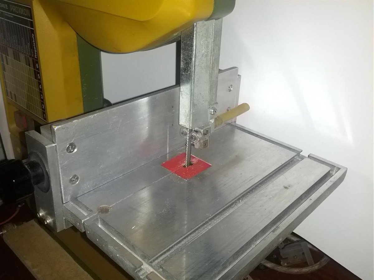

Re: Απάντηση: Οδηγιες κατασκευης Οδηγων (Jigs & Fixtures)

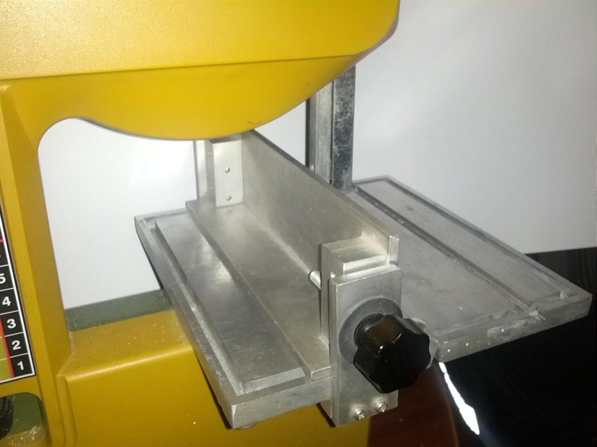

Πριν από χρόνια και την επομένη της αγοράς της MBS 240 διαπίστωσα την αναγκαιότητα του οδηγού που ποτέ δεν έφτιαξε η Proxxon.
Με ότι είχα διαθέσιμο έφτιαξα τον εικονιζόμενο.
Εάν τον ξαναέφτιαχνα θα έκανα κάποιες μικρές αλλαγές όπως αντί για βίδα θα έβαζα μοχλό γρήγορης απελευθέρωσης και θα έκανα ένα κόψιμο ώστε η κεφαλή να περνά μέσα από τον φράκτη και να κερδίσω το ένα εκατοστό που χάνω τώρα.

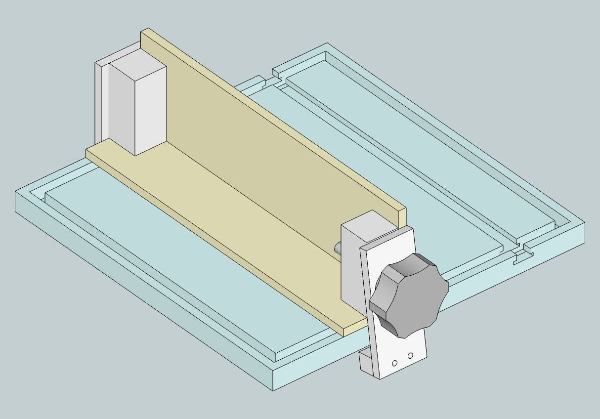

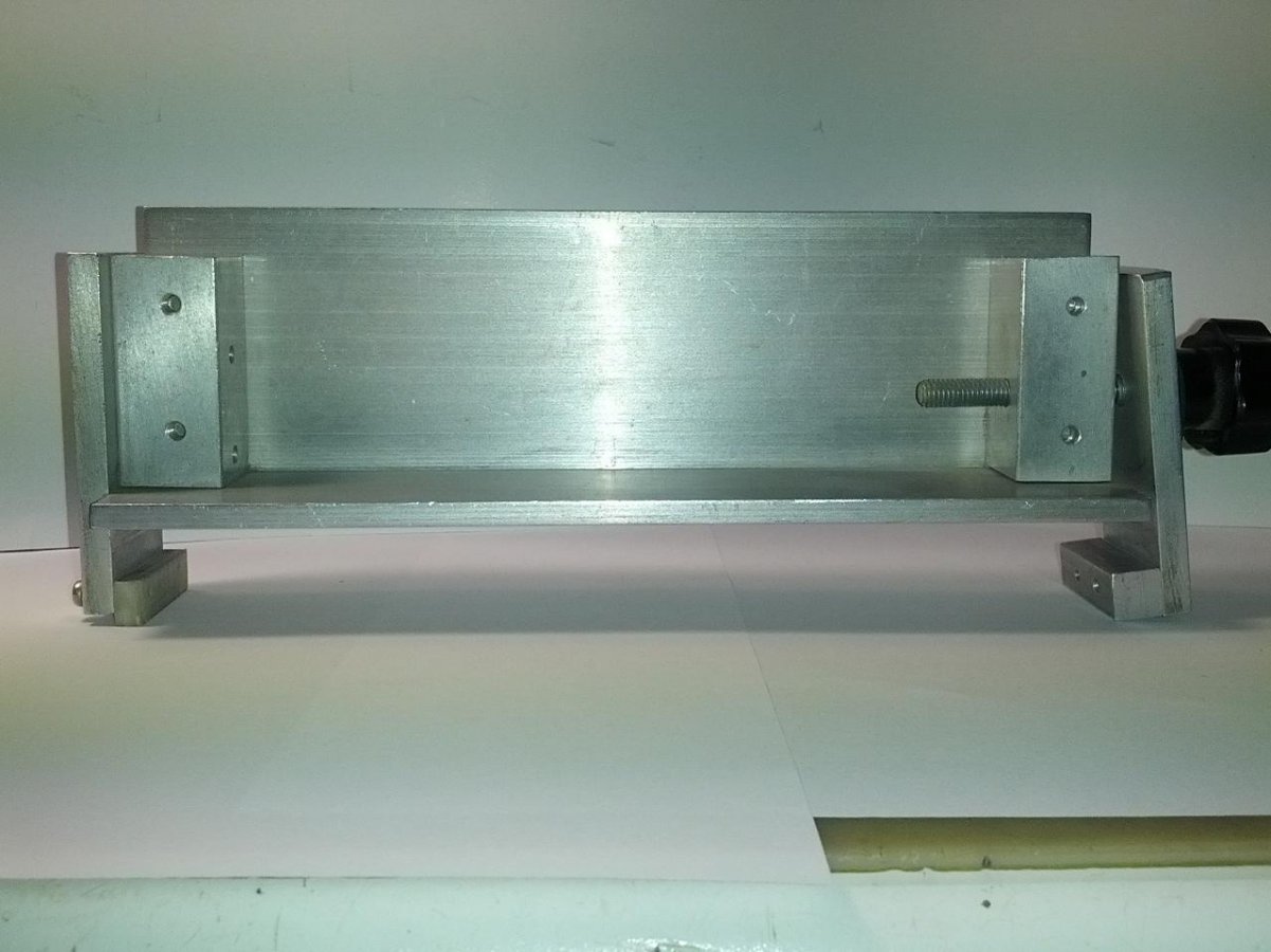

Εδω ίσως φαίνεται καλυτέρα.
Μια γωνία αλουμινίου είναι με 2 κάθετα τμήματα, το αριστερό είναι σταθερά βιδωμένο στην γωνιά με ένα κομμάτι ασεταλ στο κάτω μέρος για να γλυστρα στο τραπέζι.
Το δεξιό είναι ελεύθερο ώστε με το λασκάρισμα της μαργαρίτας να είναι δυνατή η τοποθέτηση-αφαιρεση του οδηγού και με το σφίξιμο της η ασφάλιση.

Εχεις κάνει μέ κολαούζο βόλτες στό αλουμίνιο,μιά ερώτηση τό πάχος τού φράχτη πόσα mm είναι ? καί πού βρίσκουμε τέτοια φιλέτα αλουμίνιο ?
Θέλει πολύ τεχνική μελέτη γιά τό ποιό ύψος στό κάθετο κομμάτι τό χοντρό του αλουμινίου θά γίνει η τρύπα γιά τήν μαργαρίτα γιατί λίγο πάνω η λίγο κάτω δέν θα σφίγγει,πρέπει να χάλασες πολλά κομμάτια από τό όρθιο κομμάτι αλουμινίου πού βιδώνει η μαργαρία σέ πειραματισμό γιά νά βρείς τήν χρυσή τομή ?
Επίσης απο τήν πίσω πλευρά γωνιάζει ίσια επακριβώς ?
Ευχαριστούμε
Παρακαλώ
Ναι
5mm
Όπου πωλούν αλουμίνια πχ Ρεππας,Αργυρακης,Μανουσαριδης κλπ.
Η συγκεκριμένη είναι γωνιά 60Χ40Χ5mm αλλά όπως είπα και πριν το έκανα με ότι είχα πρόχειρο.
Οι διαστάσεις δεν είναι δεσμευτικές και τα υλικά επίσης.
Δεν θυμάμαι να είχα προβληματιστεί και πολύ, βέβαια πάντοτε πρώτα σχεδιάζω στο PC.
Αυτό ήταν το τελευταίο από 4 η 5 διαφορετικά σχέδια.
Όχι όλα βγήκαν με την πρώτη και εύκολα, επίσης η θέση της τρύπας δεν είναι και τόσο κρίσιμη.
Η παραλληλότητα ως προς την φορά της κοπής γίνεται από το αριστερό κάθετο και την επαφή του στο τραπέζι της κορδέλας και φυσικά με την αίσθηση του χεριού.
Εδω θα ήταν καλύτερα το πλάτος του καθέτου να ήταν 40 mm όσο η γωνιά δηλαδή και όχι 30mm που είναι τώρα.
Ένα πρόβλημα είναι ότι επειδή οι ανοχές επαφής οδηγού κορδέλας είναι σχετικά μικρές
αυτό δυσκολεύει την μικρορύθμιση.

Ναι
5mm

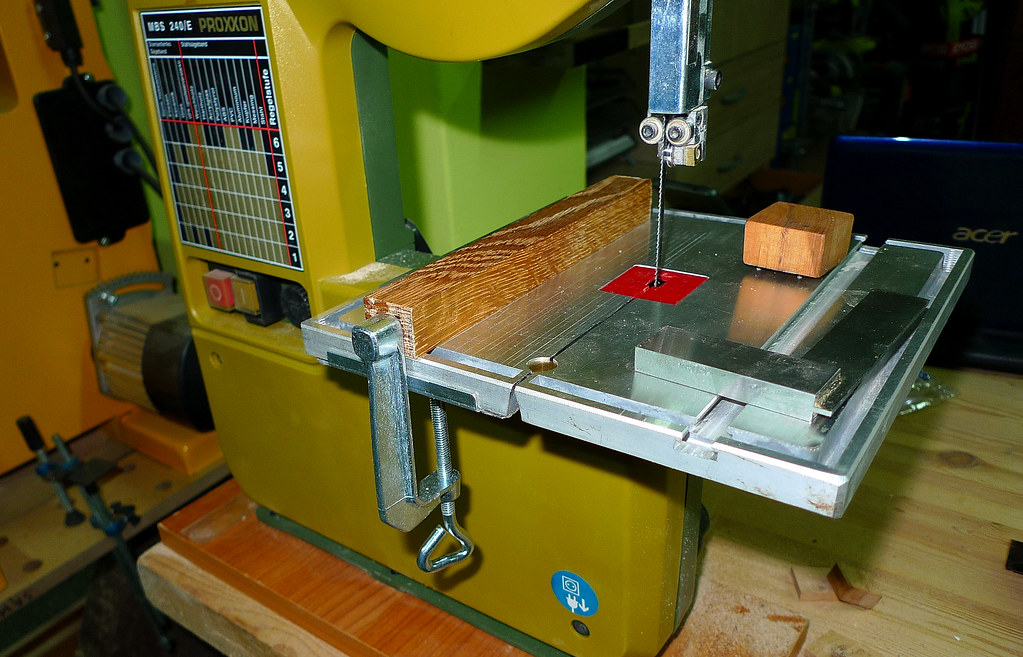

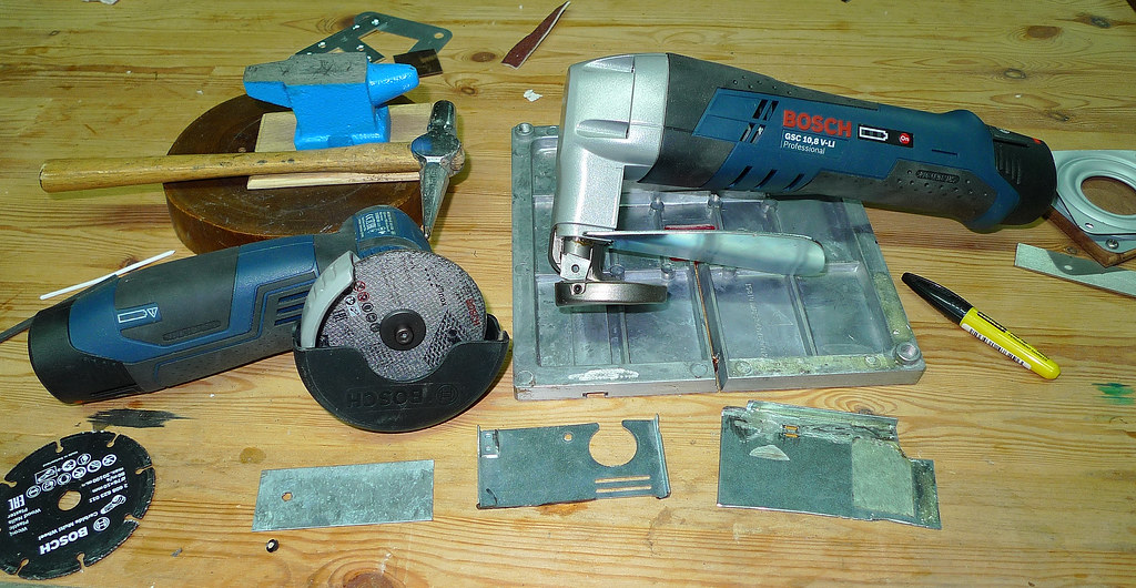

Συνεχεια βελτιωσης του φρακτη για την πριονοκορδελα της Proxxon.
To προβλημα ηταν οτι το τραπεζακι απο κατω δεν ειναι επιπεδο αλλα εχει περιμετρικα ενα δοντι ενος εκατοστου πλατους καθως και καποια 'νευρα' πιο μεσα αρα η μεγγενη επρεπε να πιανει τον οδηγο πανω σε αυτο το περιμετρικο δοντι.
Το ιδανικο θα ηταν να επιανε η μεγγενη οσο πιο βαθια μπορουσε κατω απο το τραπεζι ωστε ο οδηγος να ειναι πιο σταθερος και πιο γερα πιασμενος πανω στο τραπεζι.
Η πιο απλη λυση θα ηταν να κολλησω ενα ατσαλινο λαμακι κατω απο το τραπεζι ωστε η μεγγενη να πιανει σωστα και βαθεια. Ψαχνοντας για λαμακι βρηκα ενα γερο ατσαλινο καλυμα ενος μετασχηματιστη παχους μεγαλυτερου του 1 χιλιοστου.
Ευτυχως που ο πατερας μου δεν πεταει τιποτα :))
Για την διαδικασια του κοψιματος επελεξα να παιξω με δυο 12βολτα εργαλειακια, τον μινι γωνιακο τροχο της bosch και το ειδικο εργαλειο κοπης λαμαρινας της ιδιας μαρκας.
Καλο το τροχουδακι, εκοψε ομορφα και ωραια την λαμαρινα αλλα το ειδικο εργαλειο ηταν κυριολεκτικα σαν να εκοβες χαρτι με ψαλιδι!!
Αφου κοπηκε η λαμαρινα, κολληθηκε με βενζικολλα πανω στην βαση.
Πλεον η μεγγενη σφιγγει τον οδηγο πιο σωστα και πιο γερα πανω στο τραπεζακι.
Αν βρω κανα ρεταλακι μασιφ αλουμινιου, ισως να αντικαταστησω τον ξυλινο φρακτη.
Ωραία ιδέα Μιχάλη, θα το εφαρμόσω και στη δικιά μου. Την καθετότητα του φράκτη την εξασφαλίζεις κάθε φορά με γωνία την οποία απομακρύνεις αφού τον σφίξεις;
Στάλθηκε από το MotoG3 μου χρησιμοποιώντας Tapatalk
Ωραιος Μιχαλη! Κατοχυρωσε ομως τη κατασκευη γιατι θα στη κλεψουν οι γερολαδαδες της proxxon :grinning-smiley-043
Τhanks guys!
Kωστα την καθετοτητα του φρακτη την εξασφαλιζω με παραλληλες γραμμες που εχω χαραξει πανω στο τραπεζι. Αν δεις προσεκτικα την τελευταια φωτο, φαινονται. Θα ηταν περιττος κοπος να χρησιμοποιουσα γωνια καθε φορα.
Νεκταριε την ιδεα την εχω περιγραψει με λογια και φωτο στο email που εστειλα στο τεχνικο τμημα της Proxxon, αλλα με γραψανε (μεχρι στιγμης τουλαχιστον) :))
