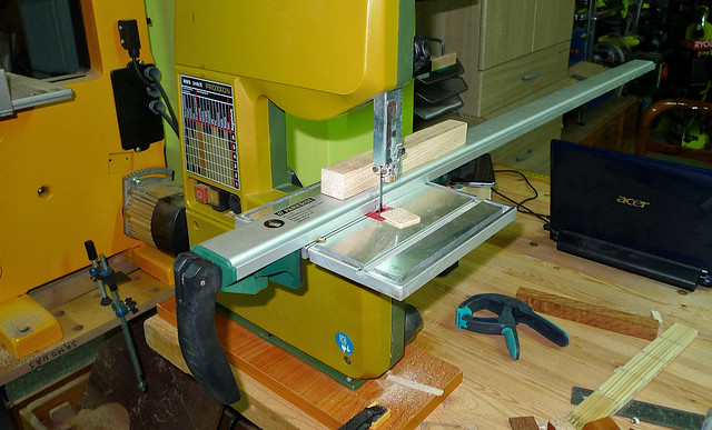

Τριγυρνωντας στο εργαστηριο να βρω ιδεες και υλικα κατασκευης, επεσε το ματι μου στη ραγα οδηγο με σφιγκτηρα lock για δισκοπριονα απο την ευλογημενη Parkside :))
Αμεσα εγινε η απαραιτητη δοκιμη σε κοπη παχους 2μμ σε διαφορα ξυλα.
Δεν ηθελε και πολυ για να καταλαβω οτι ηταν ακριβως η πρακτικη λυση που χρειαζομουν καθως υπηρξε η απαραιτητη σταθεροτητα και η ακριβεια. Ο μοχλος ευκολα λασκαρει και ξανασφιγγει και η ραγα ευθυγραμμιζεται απο μονη της.
Aν δεν βρω μια αντιστοιχα φτηνη αλλα μικροτερη ραγα με σφιγκτηρα στο εμποριο, θα κοψω αυτην στα μετρα που πρεπει καθως η συγκεκριμενη ραγα εχει μηκος 1.2 μετρα και το τραπεζακι της Proxxon ειναι 30εκ..:))

Mιχάλη πολύ ογκώδη τό βρίσκω,η γωνία Ηelios preisser από τόν Τριανταφύλλου πού σού είχα πάρει,πού τήν στερεώνουμε μέ σφιγκτήρες woolfracft δέν σού έκανε,εγώ έτσι κάνω τόν φτάχτη στήν πριονοκορδέλα Proxxon,καί μάλιστα δέν είναι πλατιά (στό αριστερά-δεξιά) καί μπορώ νά κόψω μέχρι 7,5 cm,ενώ μέ αυτόν τόν οδηγό θά κόβεις σίγουρα λιγότερο.Kαί είναι αξιόπιστη.
Βέβαια έχει μεγαλύτερο ύψος η Parkside από τήν γωνία.

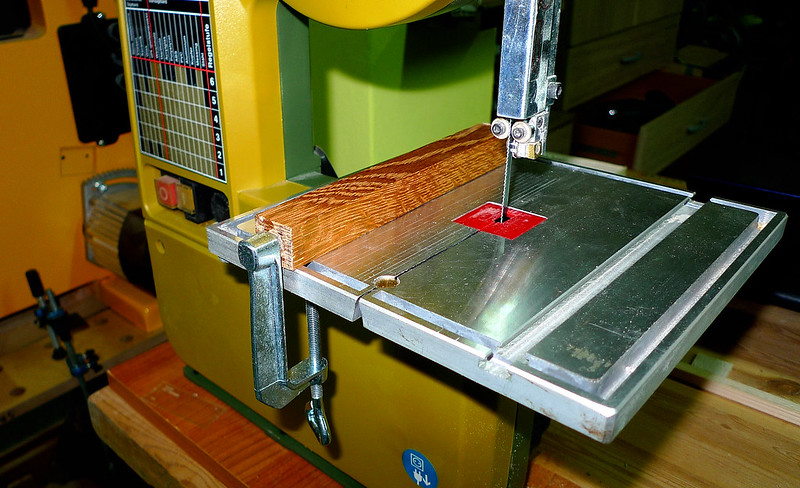

Τελικα μετα απο αρκετες δοκιμες με διαφορους τροπους κατασκευης και προσαρμογης φρακτη για την πριονοκορδελα proxxon, κατεληξα στην πιο απλη και λειτουργικοτατη λυση...μεχρι στιγμης :))
Eνα δοκαρακι με μια τρυπα στην μια ακρη στην οποια μπαινει ενας σφιγκτηρας που σφιγγει πανω στο τραπεζακι.
Το ξυλο ειναι καρυδια και θα πλανιστει αργοτερα για πληρη καθετοτητα.
Η ιδεα της στηριξης μονο απο την μια πλευρα ηρθε απο τον αντιστοιχο οδηγο των δυο παγκοπριονων της proxxon.
O ξυλινος οδηγος ειναι πολυ σταθερος οταν σφιξει και η ευθυγραμμιση γινεται πιο γρηγορα απο το να χρησιμοποιειται η γωνια ξυλουργου με δυο σφιγκτηρες.

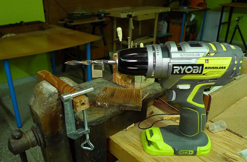

Εδω ο σφιγκτηρας.
Η τρυπα των 8μμ σε καρυδια και βαθους 5εκ, παραλληλα με τα νερα του ξυλου, εγινε με 18βολτο καθως τα 10βολτα βρηκαν ζορι.
Να πω οτι για την καλυτερη ευθυγραμμιση του φρακτη -και καθε φρακτη- χαραξα στο τραπεζακι γραμμες. Βοηθανε παρα πολυ. Βλεπε πρωτη φωτο.

Mιχάλη αυτήν τήν πατέντα δέν τήν είχες φτιάξει καί παλαιότερα ? θυμάμαι πού είχες ανοιξει τρύπα στό ξύλο τού οδηγού,καί είχες περάσει σφιγκτήρα,σέ κάτι παλιές φωτογραφίες πρίν από τήν πατέντα μέ τήν γωνία τού μαραγκού.
Το θέμα είναι ότι δέν ξέρω άν θά γωνιάζει επακριβώς η θα φεύγει ελάχιστες μοίρες,κανονικά θά ήθελε ένα έξτρα κομμάτι ξύλο η μέταλο έξω από τό τραπέζι,καί να πηγαινοέρχεται ο οδηγός σάν τό FET.
Δεν θυμαμαι πως ακριβως το ειχα κανει τοτε αλλα το ειχα κανει με ξυλο μπαλσα το οποιο δεν εχει καμμια σχεση με την σκληρη και ακαμπτη καρυδια.
Ο οδηγος δεν φευγει καθολου με το σφιξιμο και δεν χρειαζεται να γινει πιο πολυπλοκος. H μεγγενη εισχωρει 5 ποντους μεσα στο ξυλο οποτε το κρατα κατω γερα.
Πηγαινοερχεται ανετα λασκαρωντας λιγο την μεγγενη. Το βρισκω πιο ευχρηστο και βολικο απο την γωνια ξυλουργου που εχουμε. Εχω ακομα ενα κομματι καρυδιας αν ενδιαφερεσαι :))
