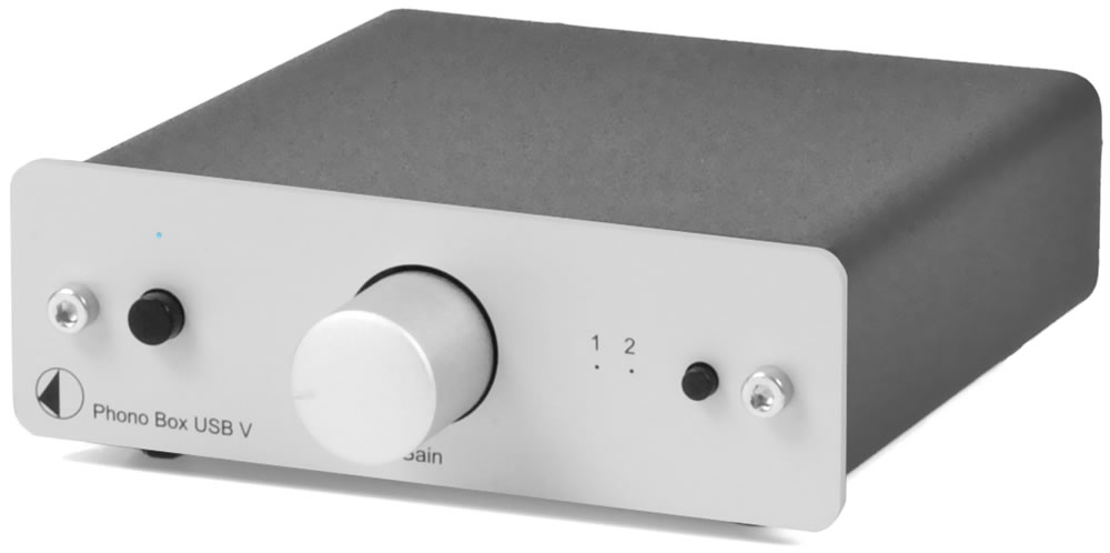

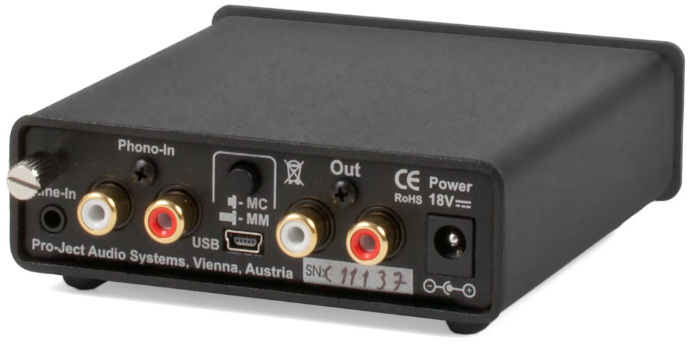

Phono stage (analog) + Interface USB =>PC =>USB =>Eversolo
Δηλαδή έχουμε κάποιο υπολογιστή (PC, Mini PC, κλπ). Eπάνω του συνδέουμε κάποιο Phono Stage που περιλαμβάνει εκτός από τις τυπικές αναλογικές εξόδους και σύνδεση USB με τον υπολογιστή μας. Που το βλέπει ως πηγή ήχου. Και στη συνέχεια συνδέουμε τον υπολογιστή μας πάλι μέσω USB με το καλό μας DAC.
Η λύση αυτή παρατηρώ ότι είναι όλο και πιο διαδεδομένη. Τα Phono Stages με σύνδεση USB σήμερα (αρχές 2025) είναι αρκετά και συνεχώς πληθαίνουν. Υπάρχουν τα Hi-End Phono Stages (Korg, Furutech), υπάρχουν και τα μεσαίας κατηγορίας, όπως το
Pro-Ject Phono Box USB V (MM-MC) στα 185 ευρώ περίπου.
Πλεονέκτημα:
Σε αυτού του είδους τα Phono Stage είναι η πολύ καλή ποιότητα και η δυνατότητα να δεχτεί είτε MM, είτε MC κεφαλές. Επιπλέον μπορεί να δεχτεί έξτρα και το μεγάλο εξωτερικό τροφοδοτικό της Pro-Ject που το εκτοξεύει στη μεγάλη Hi-End κατηγορία. Μειονέκτημα:
Ότι δεν είναι Plug and Play. Χρειάζεται εγκατάσταση στον υπολογιστή και συνεχή προσοχή, αν θα εξακολουθήσει να λειτουργεί και τι ενέργειες πρέπει να γίνουν, όποτε αναβαθμιστεί ή ενημερωθεί το λειτουργικό σύστημα (Windows, Mac OS) όπως γίνεται συνήθως.

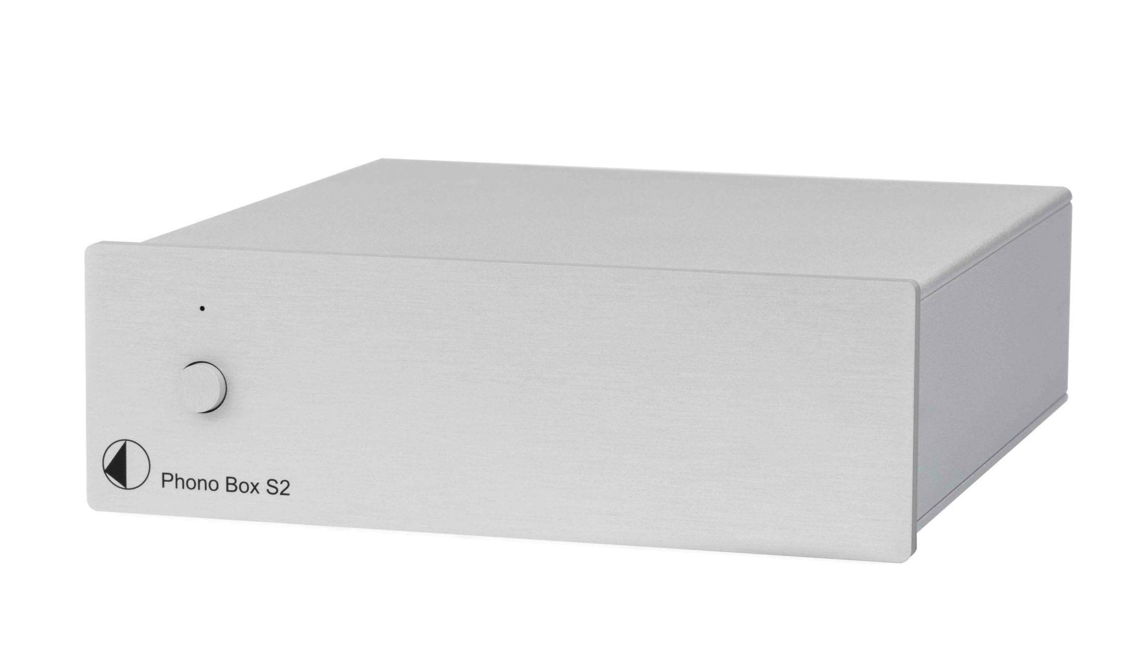

Παράδειγμα μεσαίας κατηγορίας Phono Stage με δυνατότητα σύνδεσης κεφαλών MM και MC.
Pro-Ject Phono Box S2 (MM-MC) στα 200 ευρώ περίπου.
Το παραπάνω είναι ενδεικτικό μόνο παράδειγμα. Θα μπορούσε στη θέση του να είναι η πολύ φθηνή Behringer PP400 των 25 ευρώ, ή οποιοδήποτε πανάκριβο Phono Stage των πολλών εκατοντάδων ή χιλιάδων ευρώ.
Το δύσκολο στην προκειμένη περίπτωση είναι να βρεθεί ο κατάλληλος A/D Converter. Χρειαζόμαστε κάποιον που να είναι υψηλής ποιότητας. Και να βρίσκεται σε λογικό κόστος για τον μέσο χρήστη. Διότι ως γνωστόν οι μεγάλοι, επαγγελματικοί Αναλογικοί/Ψηφιακοί Μετατροπείς (A/D Converters) είναι ακριβά μηχανήματα. Τελικά μετά από πολύ ψάξιμο, ανάμεσα σε πάμπολλα σκουπίδια στις οικονομικές κατηγορίες, ανάξια να τ' αναφέρουμε, ανακαλύπτουμε ένα A/D Converter, προσιτό οικονομικά και πολύ καλής ποιότητας, ικανό να αποδώσει ψηφιακά την αντίστοιχη ποιότητα ενός καλού Phono Stage. Αυτόν.
Oehlbach AD Transformer στα 80 ευρώ περίπου. Αν υπάρχει όμως εδώ διαθέσιμο. (Διότι εντοπίζω την τιμή του στο γερμανικό Amazon που είναι η χώρα προέλευσης στα 135 ευρώ).

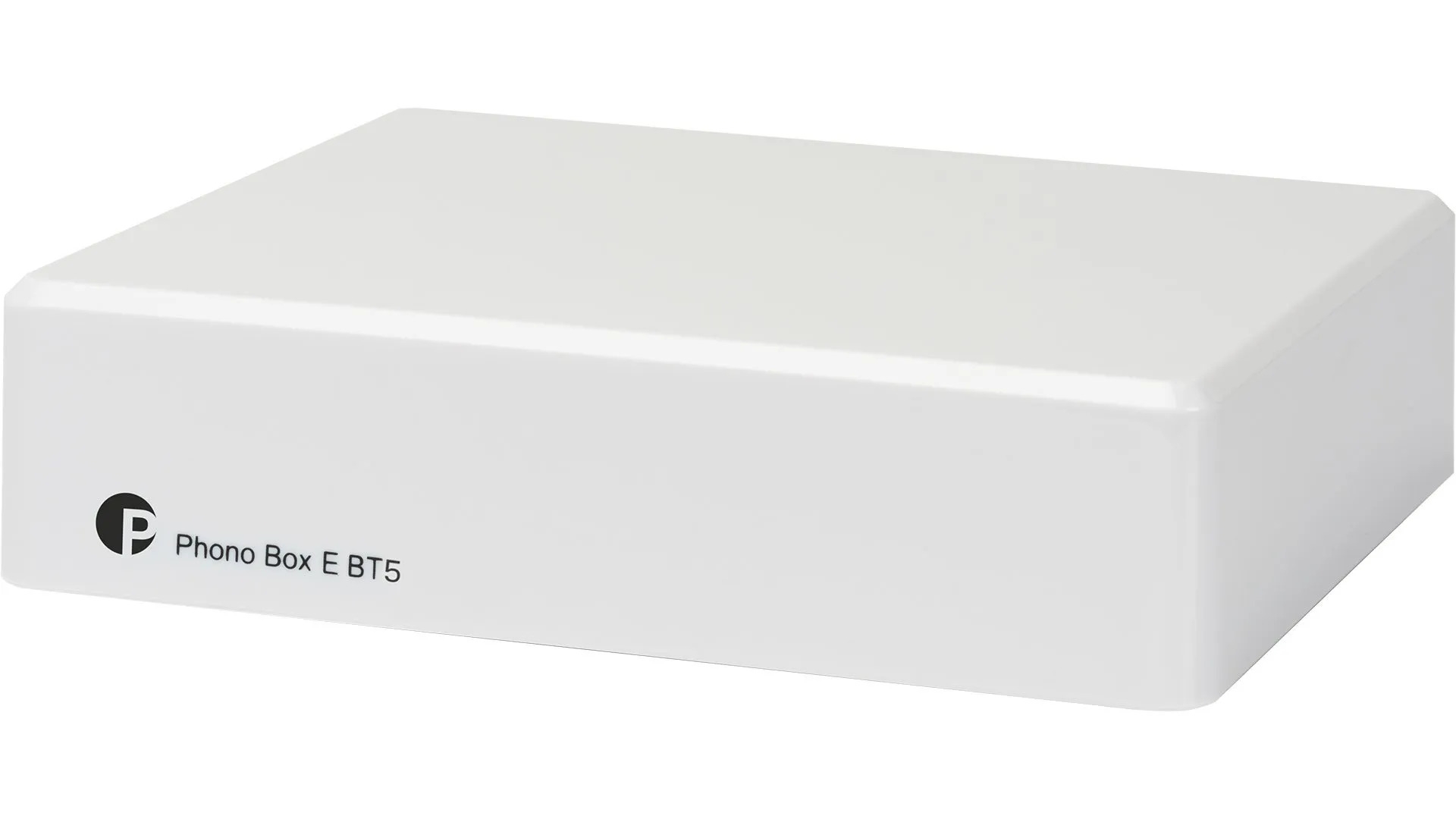

Phono stage (analog) + A/D to Bluetooth Converter =>Bluetooth Transmission =>Eversolo
Εδώ έχουμε κάτι πολύ ιδιαίτερο. Phono Stage που έχει ενσωματωμένο και πομπό/μετατροπέα Bluetooth. Επομένως δε χρειάζεται καμμία άλλη σύνδεση με το DAC/Streamer. Αυτή γίνεται ασύρματα μέσω Bluetooth.
Πλεονεκτήματα:
  • Απουσία καλωδίων.
  • Ευκολία στη χρήση. Το πικάπ με το Phono Stage μπορουν να βρίσκονται και σε άλλο χωρο, μακριά από το κυρίως συστημα.
  • Μπορούν λόγω της ασύρματης μετάδοσης να αναπαραγάγουν το σημα του πικάπ και άλλες απομακρυσμενες συσκευές σε άλλους χώρους, π.χ. Bluetooth ηχεία.
  • Το συγκεκριμένο Phono Stage που προτείνεται πιο κάτω έχει και μία επιπλέον αναλογική είσοδο, ώστε να μπορεί να συνδεθεί μέσω Bluetooth άλλη μία αναλογική συσκευή, π.χ. ραδιόφωνο FM.
Μειονεκτήματα:
  • Η ποιότητα Bluetooth, αν και απολύτως ικανοποιητική, υστερεί τουλάχιστον στη θεωρία απέναντι στην ποιότητα αναπαραγωγής του πικάπ, ενός καλού Phono Stage. Πιθανότατα δε γίνεται αντιληπτό, πάντως ισχύει.
  • Είναι ελάχιστα τα Phono Stages με την ενσωματωμένη δυνατότητα Bluetooth. (Μόνο ένα βρήκα μέχρι στιγμής.
  • Το συγκεκριμένο Phono Stage με Bluetooth δέχεται μόνο MM κεφαλές κι' αυτό προσθέτει ένα ακόμα περιορισμό.7

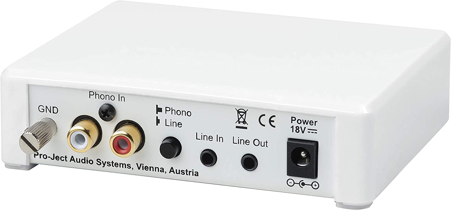

Και αυτό είναι το
Pro-ject Phono Box E BT στα 170 ευρώ περιπου.

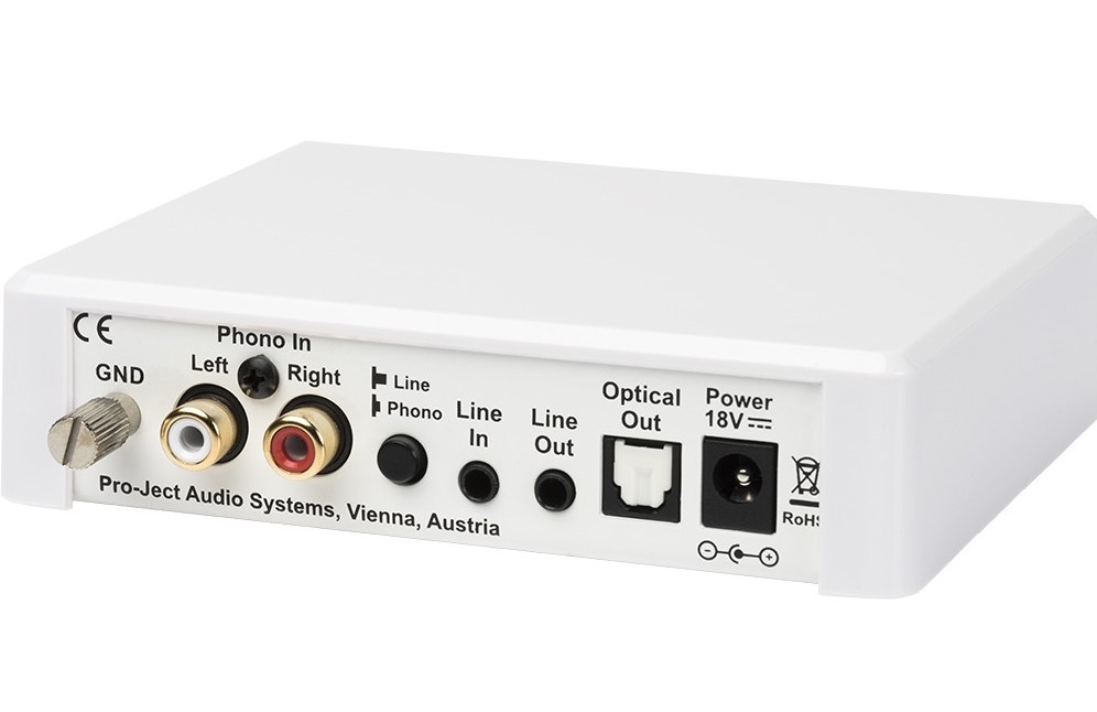

  • Είναι ελάχιστα τα Phono Stages με την ενσωματωμένη δυνατότητα οπτικής εξόδου. (Μόνο ένα βρήκα μέχρι στιγμής.
  • Το συγκεκριμένο Phono Stage με οπτική ψηφιακή έξοδο δέχεται μόνο MM κεφαλές κι' αυτό προσθέτει ένα ακόμα περιορισμό.
Το οποίο είναι:
Pro-Ject Optical Box E στα 150 ευρώ περίπου.
Το οποίο είναι:

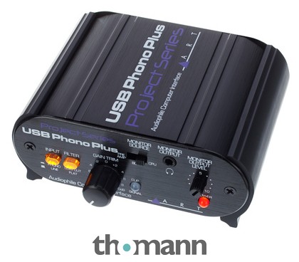

Ψάχνοντας, βρήκα και αυτό.
Μου κάνει άραγε??

Μάικ και τα δύο που μου έβαλες,αν δεν κάνω λάθος, δεν έχουν την έξοδο που χρειάζεται το eversolo.
Αυτή είναι usb και όχι οπτική ή ομοαξονικη που θέλει το eversolo.
Usb έχει και η ταπεινή behringer,που δεν κάνει, μέχρι την στιγμή που θα την δοκιμάσω και θα μου το αρνηθεί 😸
Μου κάνει άραγε??
Μάικ ,για αυτό το μηχανάκι τι λες?
Δεν κάνει?

Τα έβαλα ως παραδείγματα ακριβών υλοποιήσεων, επειδή κι' εσύ ανέφερες μία ακριβή υλοποίηση λίγο πιο πάνω, ή οποία ναι, κάνει τη δουλειά που θέλουμε. Όσα Phono Stages έχουν έξοδο USB ανεξαρτήτως της ποιότητας τους εννοείται ότι συνδέονται και με υπολογιστή. Ο υπολογιστής τα "βλεπει" ως πηγές εισόδου. Και στην έξοδο του ο υπολογιστής υα συνδεθεί πάλι μέσω USB με το Eversolo (ή με όποιο αντίστοιχο DAC), το οποίο το βλέπει ως κάρτα ήχου. (Στον οδηγό είναι η ομάδα λύσεων |Α.| Αν θες να έχεις υπολογιστή στο σύστημα είναι δικό σου θέμα, αυτό το είπαμε.
Μου κάνει άραγε??
Δεν κάνει?
Ναι, αυτό κάνει!
Το ανακάλυψες πάλι το γκατζετάκι! :)
Για την ποιότητα του έχω πολλές αμφιβολίες. Όπως και ότι δεν φαίνεται να δέχεται κεφαλές MC. Όμως αν παραβλέψουμε την ποιότητα, τη δουλειά την κάνει.
Γιατι όμως να πάμε σε αυτό και όχι σε ένα Phono Stage της Pro-Ject με οπτική έξοδο που έχουμε στα παραδείγματα;
