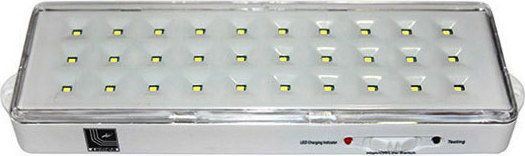

Ξεθάβω το παλιό ποστ για μια ερώτηση: πως καταλαβαίνει το φωτιστικό ότι έχει πέσει το ρεύμα; Το έχουμε συνδέσει σε μπρίζα;Ειχαμε μια μικρη διακοπη ρευματος καποιων δευτερολεπτων και ειπα να βαλω το λινκ απο το φωτιστικο ασφαλειας που δουλεψε παλι μια χαρα.
Adeleq Φωτιστικό Ασφαλείας Εφεδρικό 4-68030
Δες τιμή, χαρακτηριστικά & πραγματικές κριτικές χρηστών για το προϊόν Adeleq Φωτιστικό Ασφαλείας Εφεδρικό 4-68030. Αγόρασε εύκολα μέσω Skroutz!www.skroutz.gr
Εχω δοκιμασει κατα καιρους 4-5 διαφορετικες μαρκες απο τσιπικα φωτιστικα ασφαλειας (κατω των 15 ευρω το τεμαχιο) και τα συγκεκριμενα ειναι τα μονα που εχουν αντεξει (και τα τρια που εχω αγορασει) πανω απο 2 χρονια εως σημερα. Δεν εχει φις (πριζα) πρεπει να βαλεις εσυ.
Ολες οι υπολοιπες μαρκες που εχω αγορασει κατα καιρους (περιπου 8+ φωτιστικα) εχουν χαλασει μεσα στον πρωτο χρονο, η τουλαχιστον δεν λειτουργησαν την πρωτη φορα που χρειαστηκε, οποτε καταλαβα οτι ηταν ελλατωματικα η/και αναξιοπιστα.
Λεπτομερειες Προιοντος
Το μοντέλο Adeleq 4-68030 διαθέτει μπαταρία λιθίου 3.7V, με αυτονομία 10 ωρών (ισχυει) στην σκάλα χαμηλής έντασης, και αυτονομία 7 ωρών στην σκάλα υψηλής έντασης. Εκπέμπει φυσικό λευκό φως με γωνία δέσμης 140 μοιρών. Επίσης, διαθέτει ενδεικτική λυχνία φόρτισης, καλώδιο τροφοδοσίας χωρίς φις και γατζάκια για την τοποθέτησή της.
