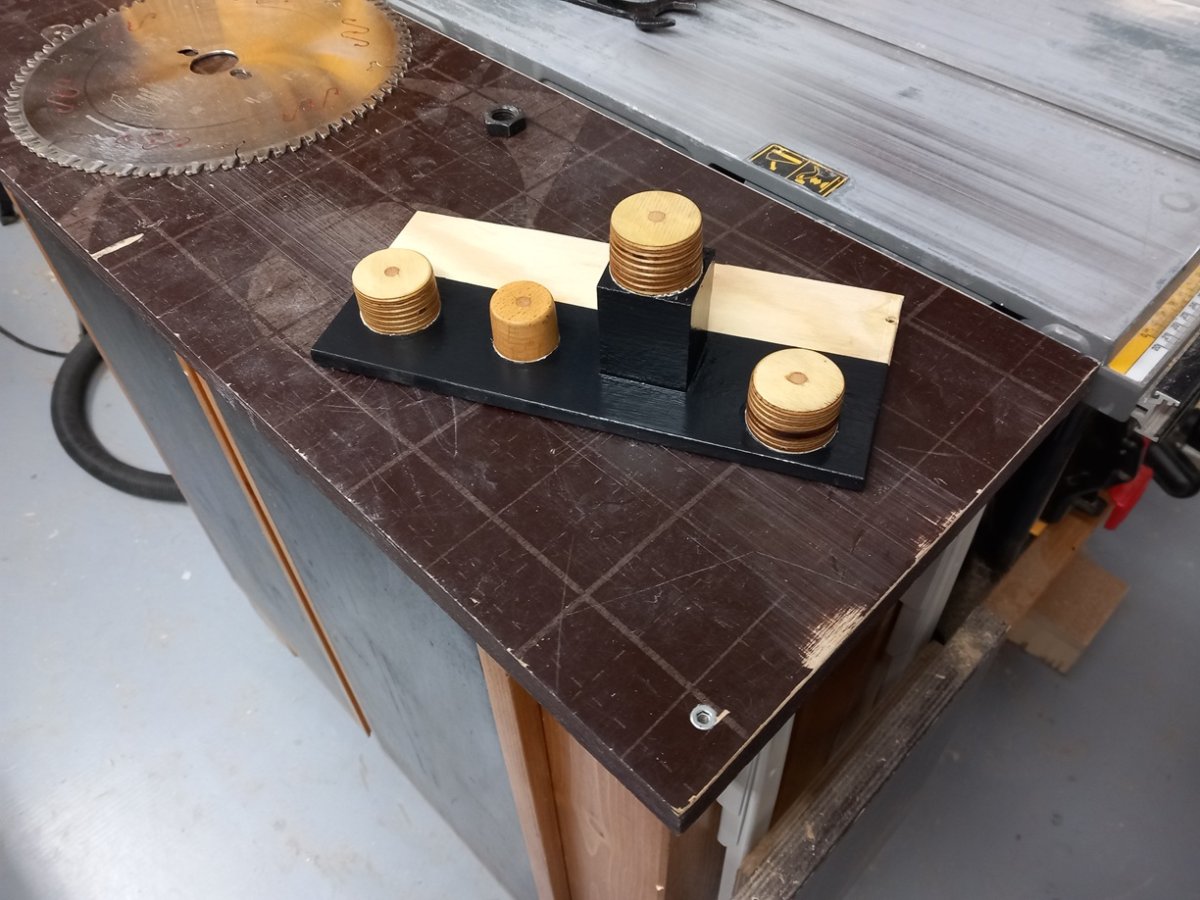

Ρετάλια κόντρα πλακέ. Τα στρογγυλά κομμάτια είναι κομμένα με ποτηροτρύπανο , μετά στερέωση στο δράπανο με μια βίδα Μ6 και λείανση.
Στοκάρισμα, βελατούρα και ριπολίνη για την επιφάνεια. Danish oil στα στρογγυλά.

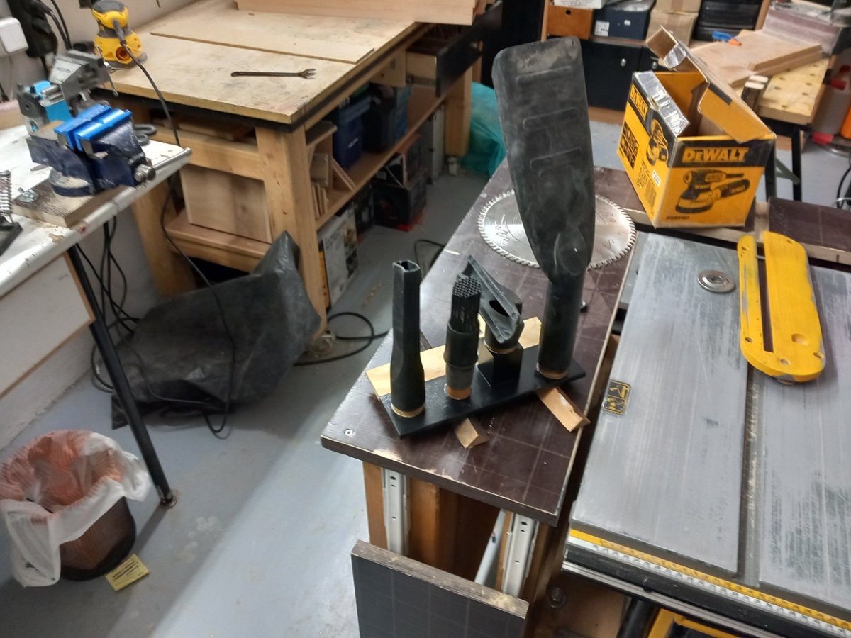

Είχα τα διάφορα ρουξούνια της σκούπας χύμα στο πάτωμα και συνήθως τα έψαχνα. Το στάνταρ στόμιο είναι Φ35 οπότε με φτιάχνοντας μια αντίστοιχη "τάπα" Φ35 στερεώνονται μια χαρά χωρίς να πέφτουν αλλά να μπαινοβγαίνουν και εύκολα.
Το ραφάκι μπήκε στο πλάι του πάγκου σε σημείο να μην ενοχλεί- νοικοκυρεμένα πράγματα.

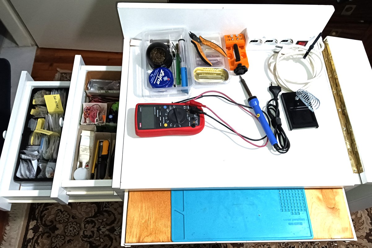

αν θυμαστε πριν λιγο καιρο ποσταρισα την κατασκευη ενος τροχηλατου μπαγκου-εργαλειοφορεα...
Να λοιπον πως ειναι σε αναππτυξη.
Απο αριστερα προς τα δεξια.
2ο συρταρι με εξαρτηματα φακων (φαινοντα τα κιτρινα καρτελακια με τα βολταζ των πλακετων φακων)
1ο συρταρι εργαλεια ηλεκτρονικης
Πανω επιφανεια : συχνα χρησιμοποιουμενα εργαλεια και παροχης ρευματος
Κατω επιφανεια : κυρια επιφανεια εργασιας με ταπητα σιλικονης

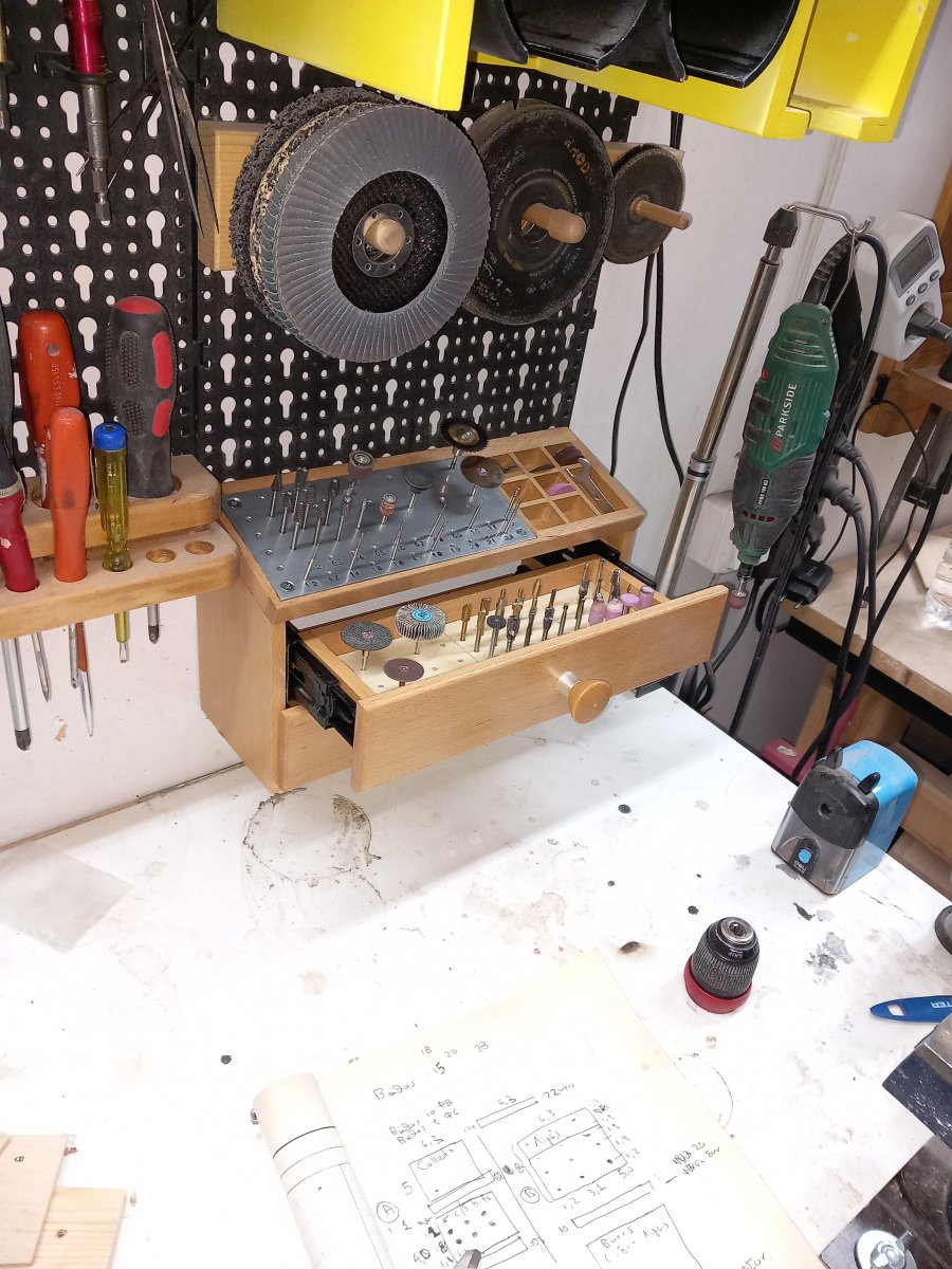

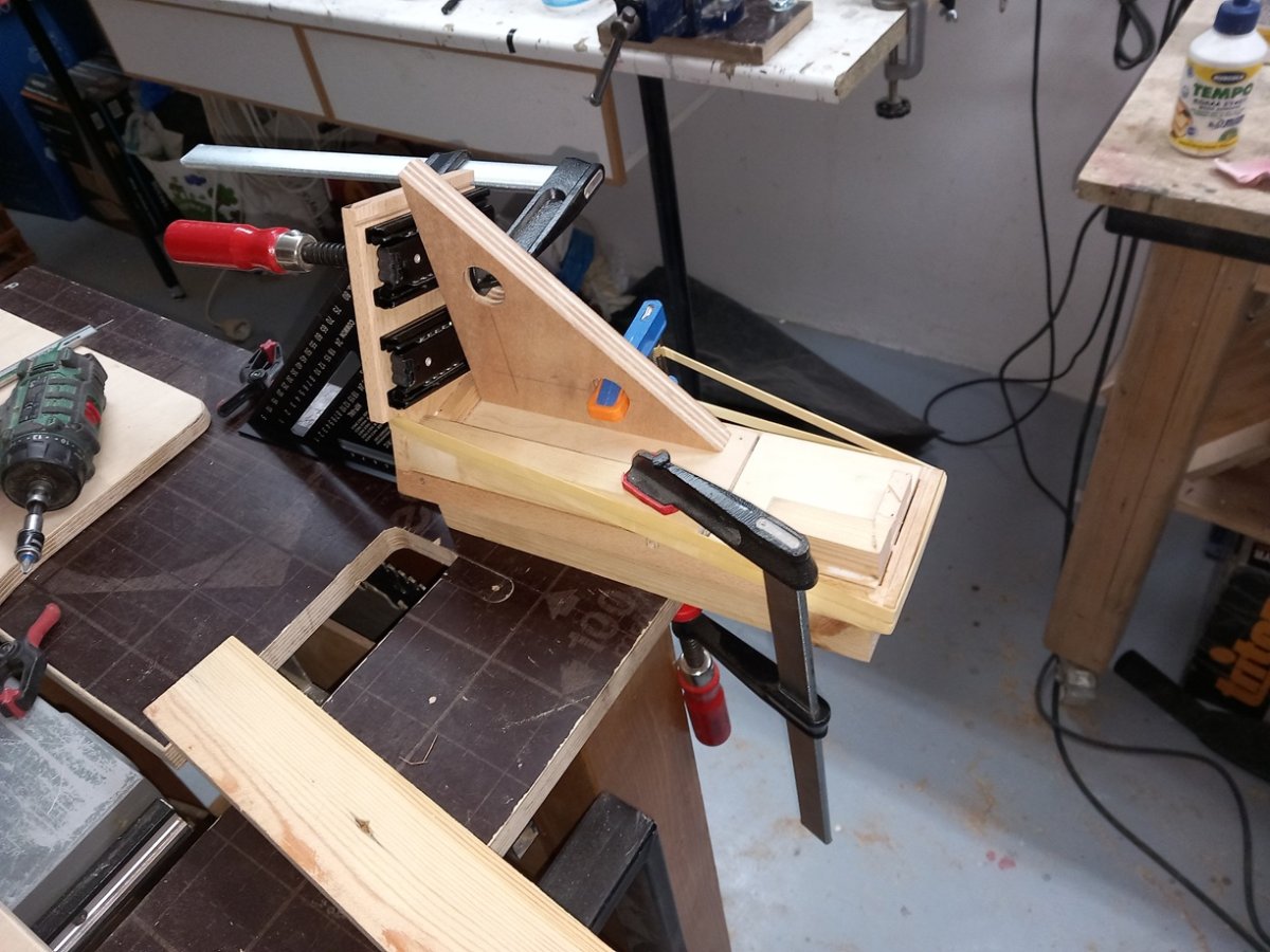

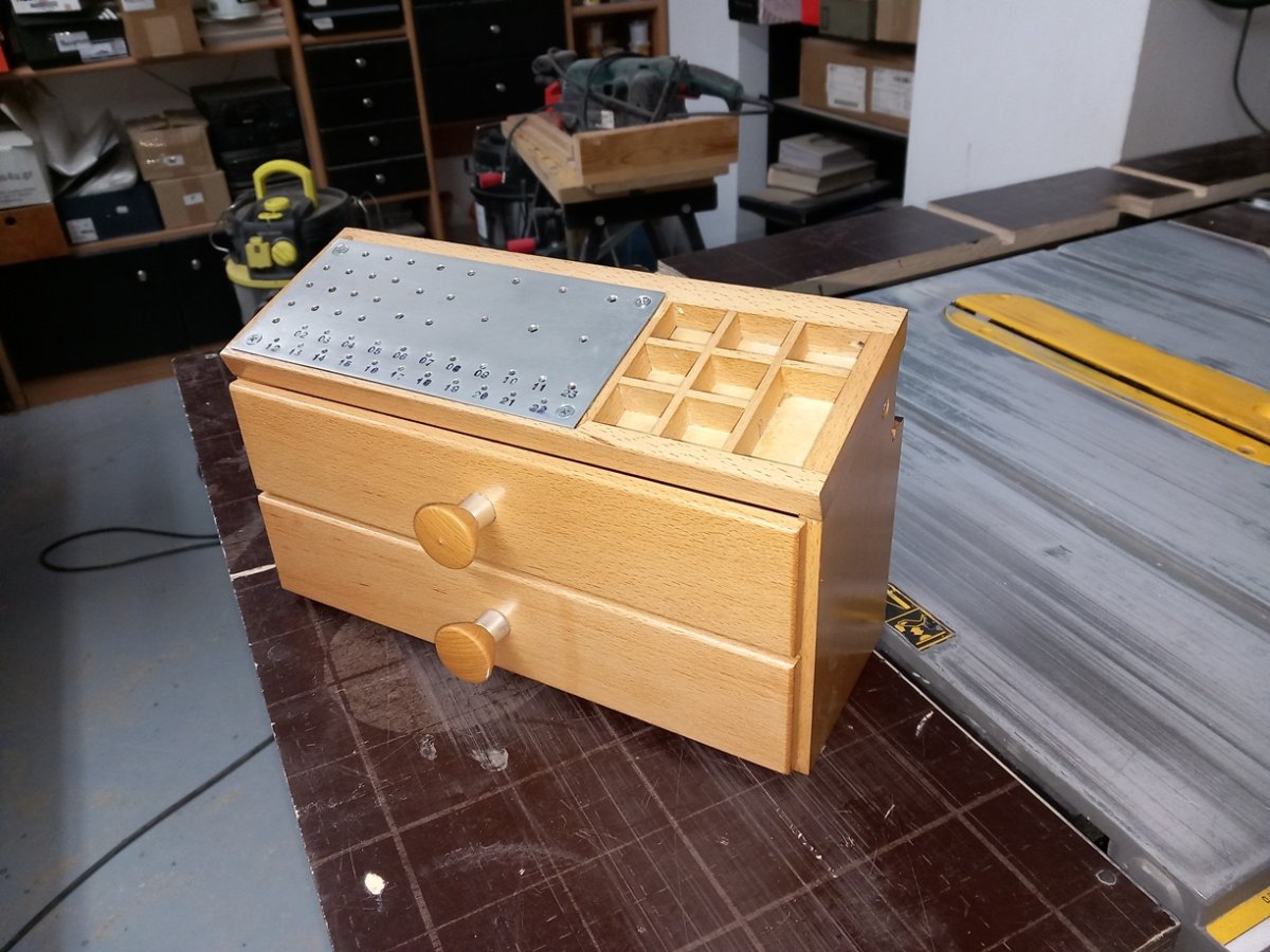

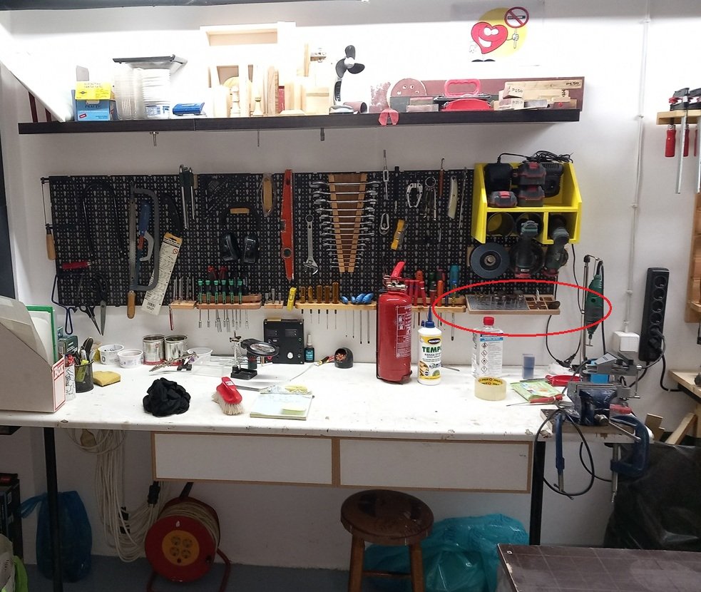

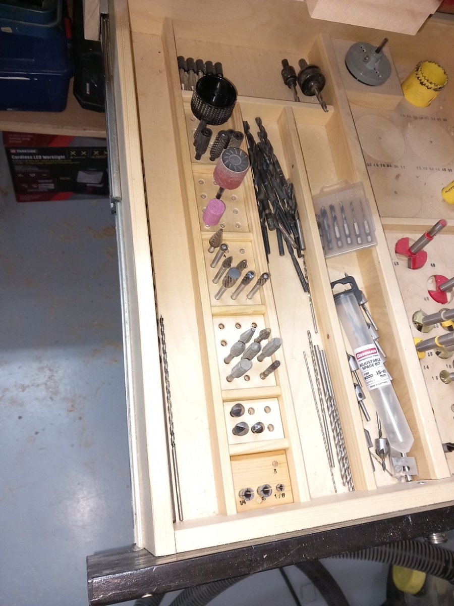

Είχα φτιάξει παλιά αυτό το ραφάκι (στον κόκκινο κύκλο) για τα διάφορα αξεσουάρ ντρέμελ.
Εντωμεταξύ, μαζεύτηκαν πολλά αξεσουάρ και είπα να προσθέσω 2 μικρά συρτάρια από κάτω, για περισσότερο χώρο. Το πρότζεκτ είχε μια μικρή δυσκολία επειδή το αρχικό ραφάκι είχε κλίση (20 μοίρες).
Πρώτα το σχέδιο στο sketchup.

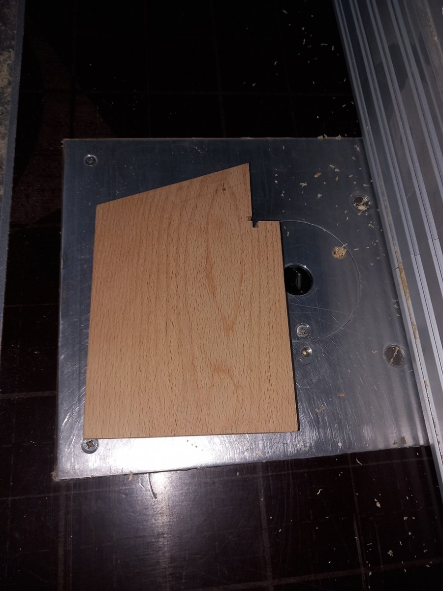

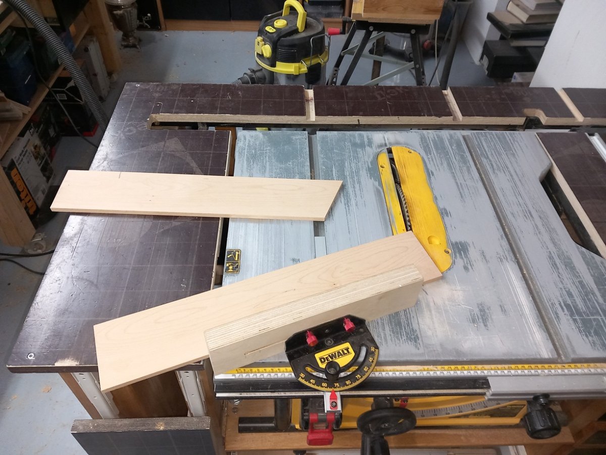

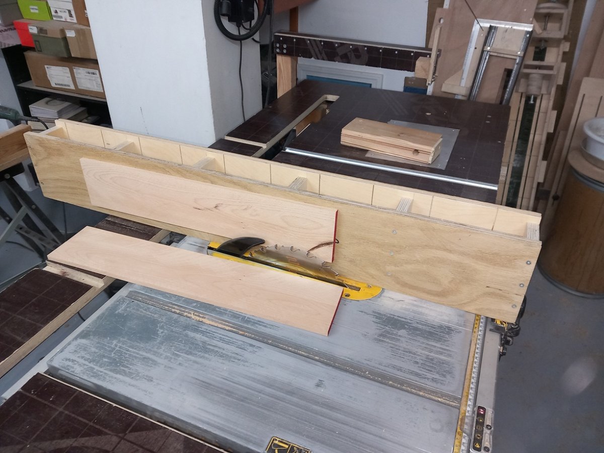

Μετά, κόψιμο δύο λεπτά σανιδάκια οξιάς 9mm πάχος κόβοντας στη μέση ένα κανονικό κομμάτι σανίδας. Είχα γράψει παλιότερα για τον σχετικό οδηγό - πολύ χρήσιμος για όποιον έχει παγκοπρίονο.
κόψιμο των πλαϊνών...

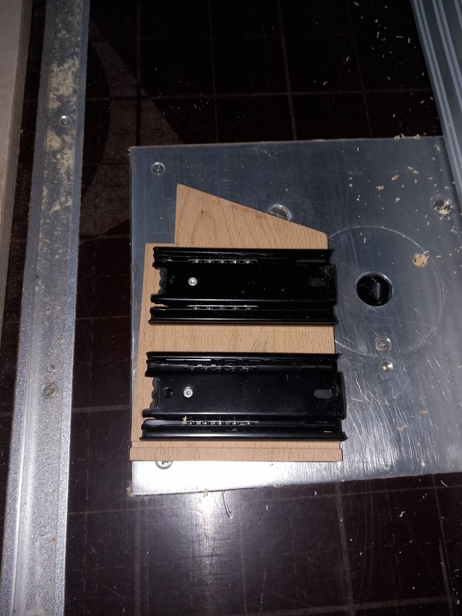

...και βίδωμα οι μικροί οδηγοί μπίλιας για συρτάρια. Οι οδηγοί είναι ίδιοι σε όλα με τους κανονικούς οδηγούς βαρέως τύπου, εκτός από το μήκος . Στo temu έχει διάφορα μήκη για μινιατούρες από 10εκ (12,15, 20εκ - για μεγαλύτερα υπάρχουν και στην Ελλάδα σε καλύτερες τιμές).
Η κόλληση των πλαϊνών στο κάτω μέρος του ραφιού: ξυλόκολα και 1 βίδα για ενίσχυση.
Έτοιμο το κουτί και το ένα συρτάρι.
Και εδώ έτοιμο το "επιπλάκι".

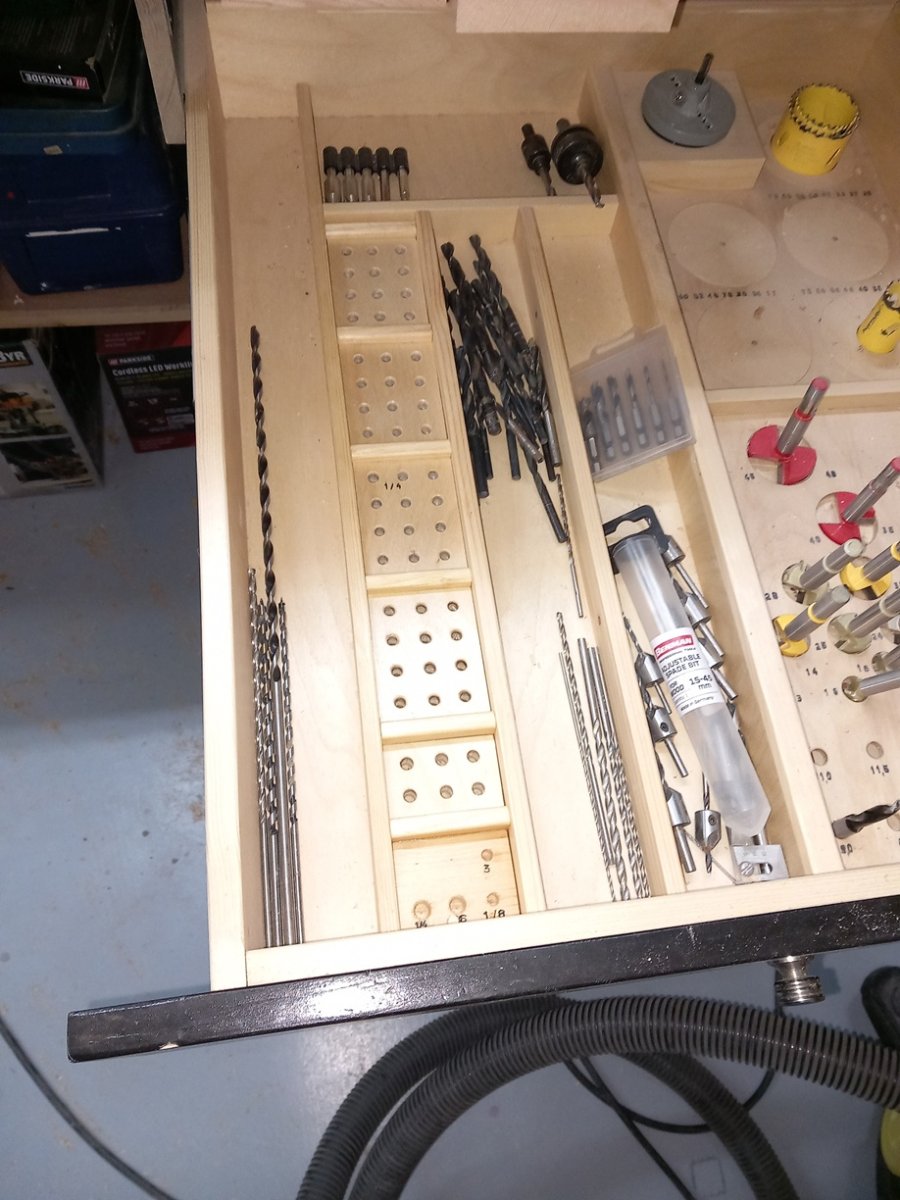

Και με την ευκαιρία, οργάνωσα και λίγο το μεγάλο συρτάρι για τις ράσπες, λίμες και τα φρεζάκια του ευθύ λειαντήρα.

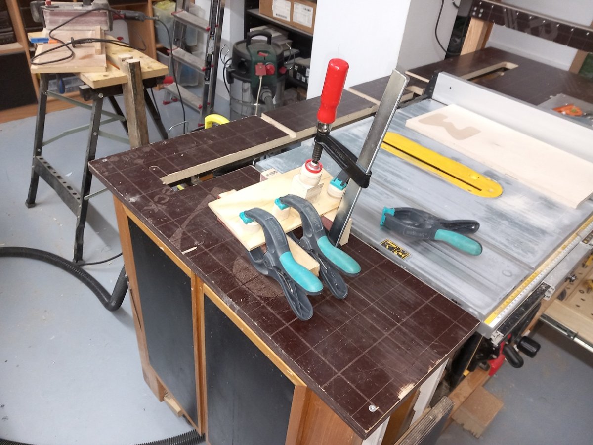

Ενα κομματι δαπεδου, laminate, που εκοψα στην διασταση που ηθελα, κανει για μια πολυ καλη επιφανεια κοπης/εργασιας.
Βολευει πολυ καθως ειναι πολυ λεπτο και ανθεκτικο.
..στο πισω μερος κολλησα ελαστικα τσοχακια για να μην γλυστραει.

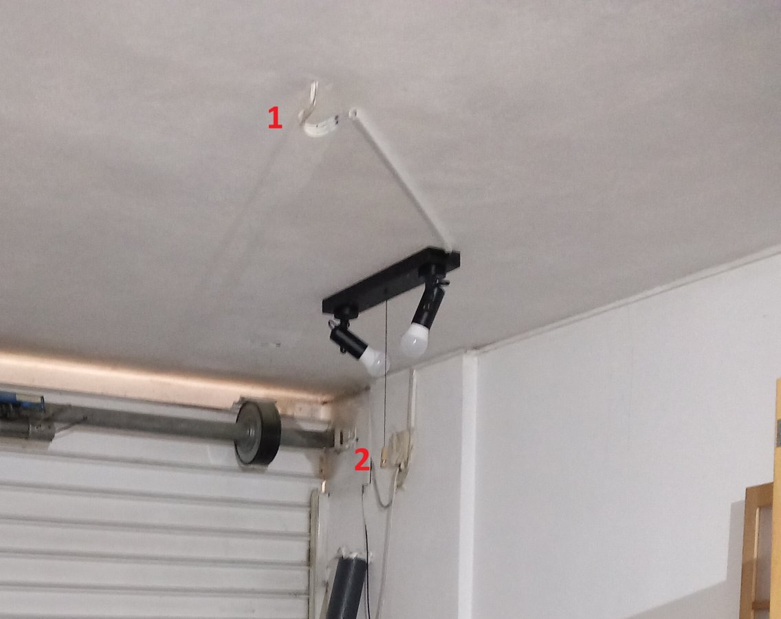

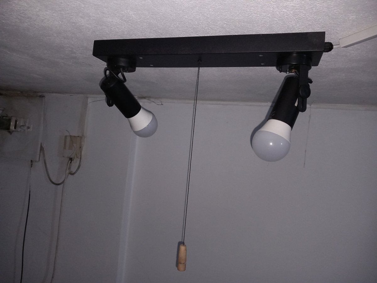

Είχα στο γκαράζ μια παροχή ρεύματος στο ταβάνι, χωρίς να συνδέεται με κανένα διακόπτη-προφανώς για προβολέα γκαράζ που ανάβει αυτόματα όταν ανιχνεύει κίνηση.

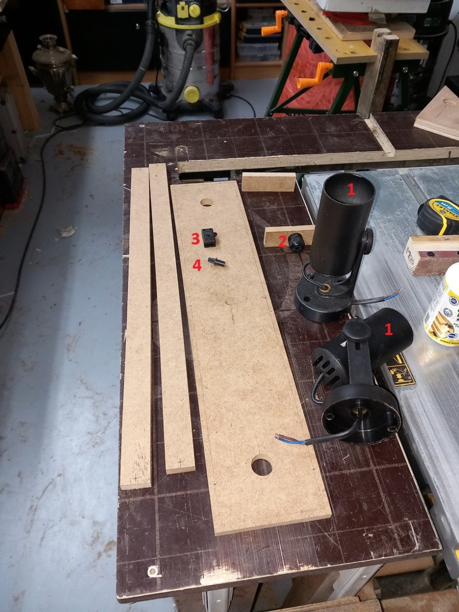

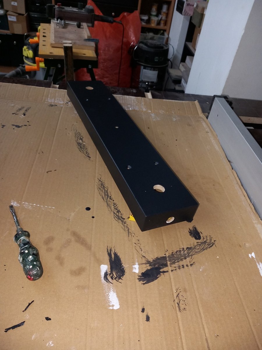

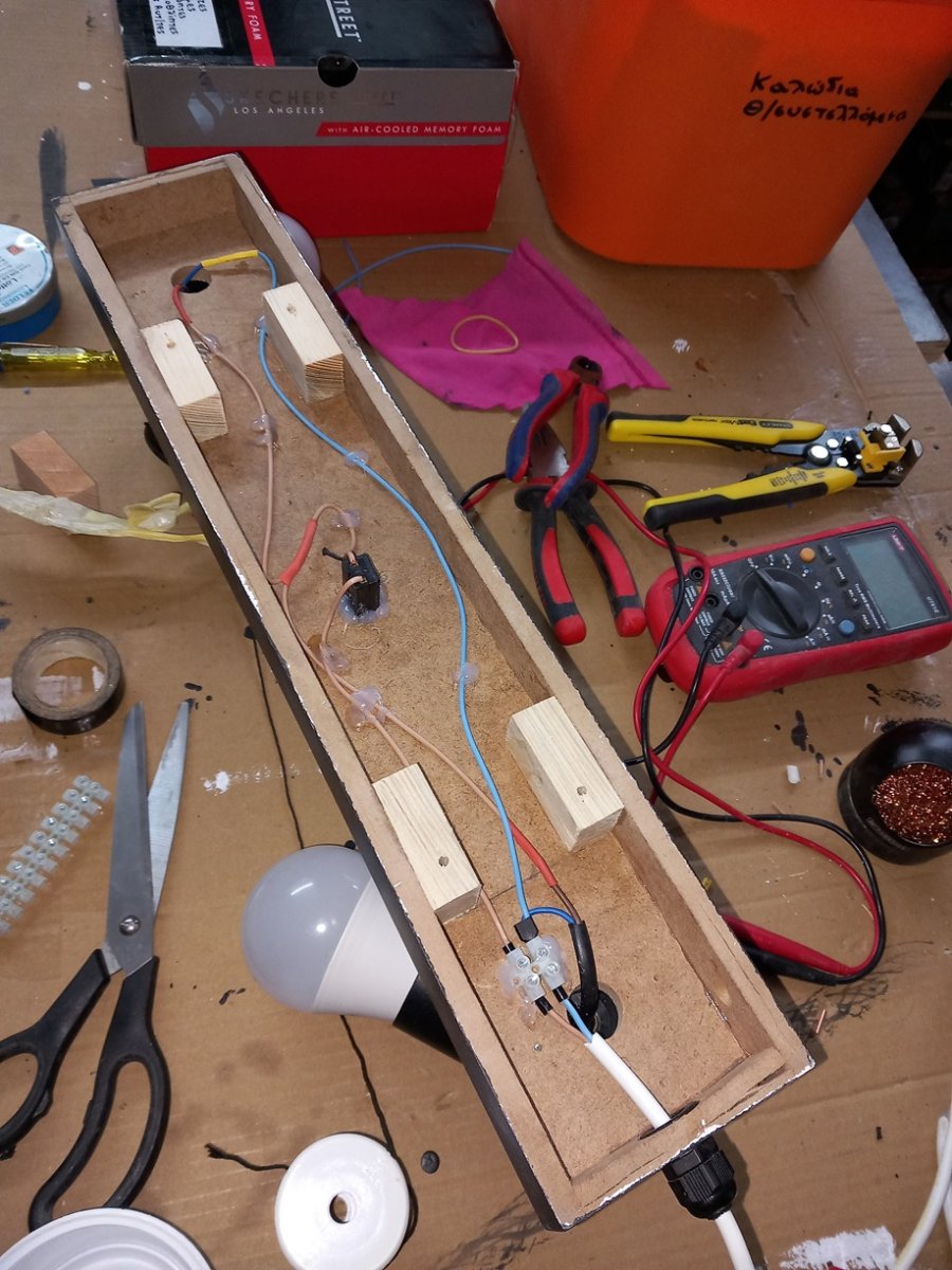

Εντωμεταξύ χρειαζόμουν δύο σποτάκια με απόσταση ~50εκ μεταξύ τους για να έχω φως πάνω από τον πάγκο για τις ηλεκτροκολλήσεις. Τελικά έκατσα και έφτιαξα αυτό το φωτιστικό από 10άρι MDF.
1. Πλαστικά σποτάκια 5€ το ένα - τα φτηνότερα που βρήκα
2. Στυπιοθλίπτης
3. Διακόπτης με κορδόνι
4. Ένα στρογγυλό πλαστικό που πήρα από το κουτί με τα διάφορα σκουπιδάκια που φυλάω. Από μέσα θα περνάει το κορδόνι του διακόπτη (όχι ότι χρειάζεται, θα μπορούσε να βγαίνει το κορδόνι κατευθείαν μέσα από το κουτί).

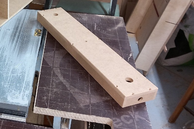

Εδώ το κουτί συναρμολογημένο. Μετά τις κολλήσεις το πέρασα στο παγκοπρίονο, μετά τρίψιμο και τέλος ρούτερ για στρογγύλεμα των ακμών. Οι βίδες που έβαλα κατά την συναρμολόγηση αποδείχτηκαν λάθος: το λεπτό MDF άνοιξε σε κάποια σημεία. Τελικά τις έβγαλα τελείως.
Τελικά το πράγμα διορθώθηκε με στόκο. Μετά ο γνωστός συνδυασμός βελατούρα - ριπολίνη.
Εδώ η μέσα πλευρά. Φαίνονται τα σπασίματα από τις βίδες στα πλαϊνά...
...κι εδώ κρεμασμένο. To βαρίδι είναι από καβίλια οξιά συν μερικές ροδέλες, για να μένει το κορδόνι του διακόπτη τεντωμένο.

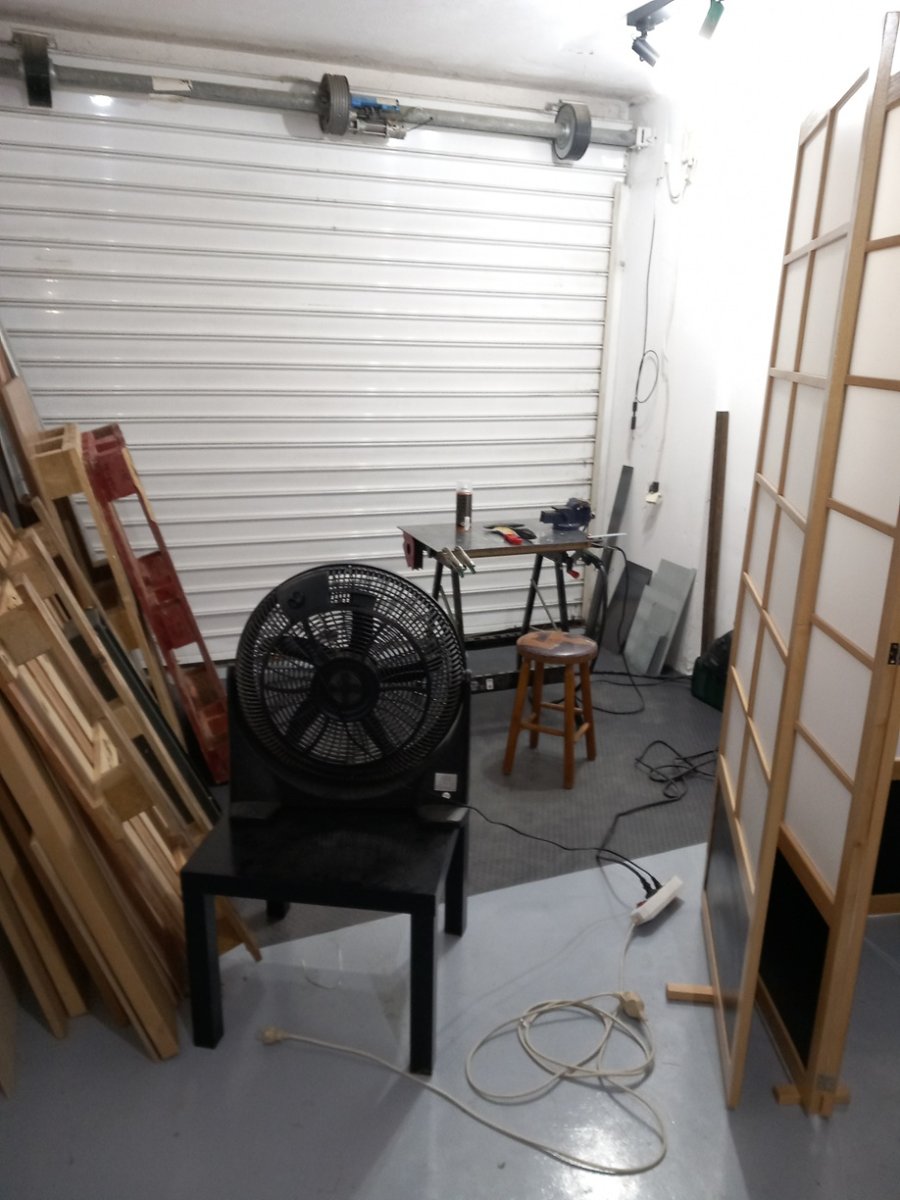

Η "γωνιά ηλεκτροκόλησης" του γκαράζ όπως έχει διαμορφωθεί μέχρι σήμερα. Το θετικό είναι η μεγάλη γκαραζόπορτα που ανοίγεις και αερίζεται καλά ο χώρος.
1. μεγάλος ανεμιστήρας για να διώχνει αναθυμιάσεις/σκόνες προς τα έξω.
2. οι διάφορες μαγνητικές γωνίες του λιντλ, κρεμασμένες ανάποδα στον πάγκο
3. πένσες γκριπ, πάλι από το λιντλ
4. Anti-spatter spray. Ψεκάζω τον πάγκο πριν ξεκινήσω τις κολλήσεις, κάνει δουλειά.

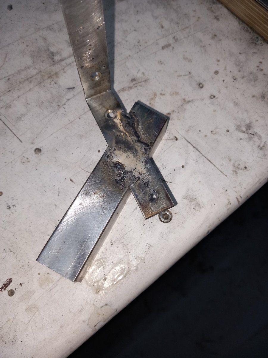

5. Η παλιά φτηνή μέγγενη που επισκευάστηκε πρόσφατα
και μια από τις πρώτες κατασκευές 🤪

Ωραιο το φωτιστικο! Πληρης η γωνιτσα ηλεκτροσυγκολλησης!
Ειχες προτρυπησει για τις βιδες, ας ηταν και μικρες, μιας και ηταν εξω εξω? Χρησιμοποιησες κολα τελικα, ετσι?
Εννοείται με προτρύπημα. Αρχικά είχα βάλει κόλα και βίδες (3,5χιλ πάχος) αλλά για τέτοια μικρή κατασκευή οι βίδες δεν είχαν νόημα, μόνο ζημιά έκαναν.

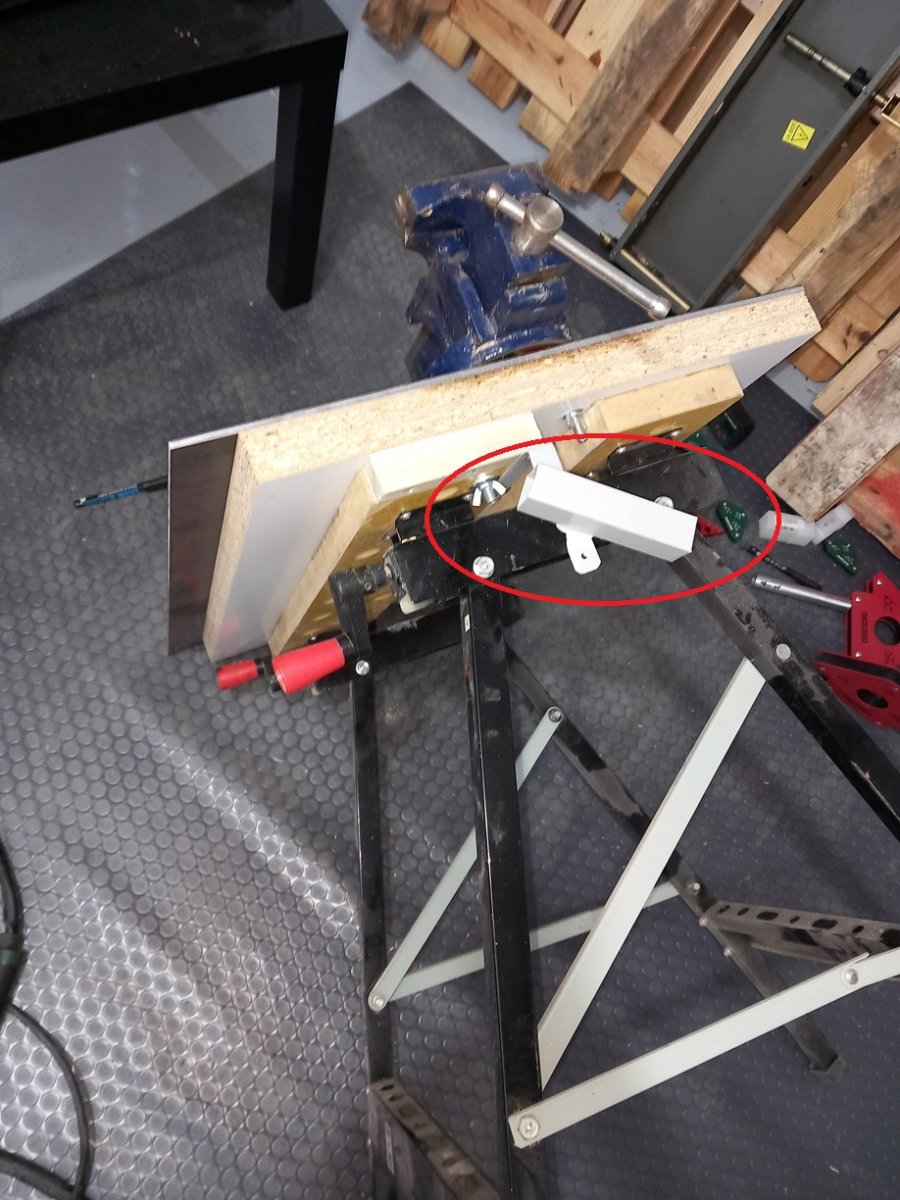

Αν είδε καλά το μάτι μου, κατασκεύασες/τοποθέτησες καινούριο ατέρμονα και μανέλα για την χαλασμένη μέγγενη;
Απλά κόλλησα τον παλιό σπασμένο άξονα. Είχα γράψει εδώ.

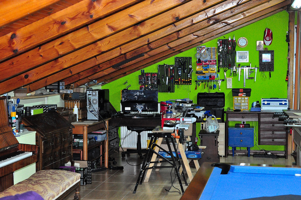

Βρηκα μια φωτο απο το εργαστηριακι μου στη Ρουμανια, στο σαλονι του σπιτιου που νοικιαζα απο εναν καλωσυνατο ιδιοκτητη!
Ολα τα εργαλεια ειναι Proxxon, αλλιως δεν υπηρχε περιπτωση να χωρουσαν σε τοσο μικρο χωρο, αν δεν ηταν μινιατουρες.
Πισω στον τοιχο βρισκεται ενα μινι κολωνατο, ενα επιτραπεζιο ρουτερ και διπλα μια πριονοκορδελα και τεσσερα τριβεια!!
Μπροστα στο γραφειο τα κυρια εργαλεια, μια σεγα παγκου και ενα δισκοπριονακι. Αναμεσα τους ενα ακομα μινι τριβειακι Proxxon.
