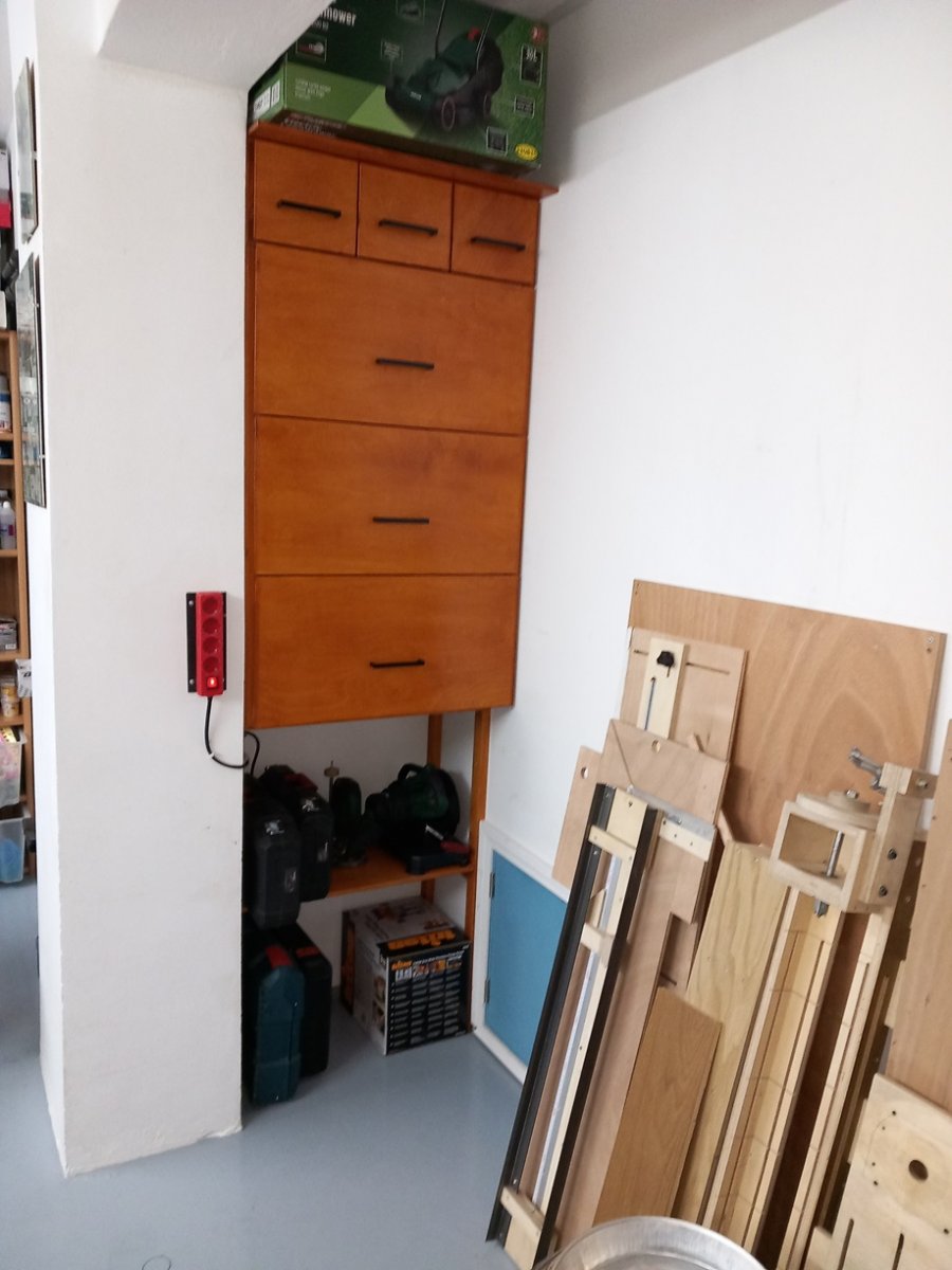

Συνέχεια με τον τοίχο νο5, στην ουσία μια εσοχή που έκλεισε με μια ψηλή συρταριέρα...

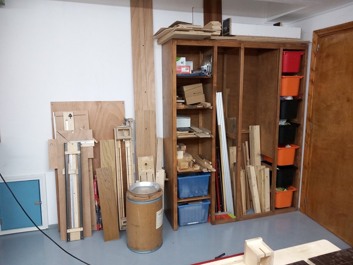

...και τέλος ο τοίχος νο6.
-το μπλε πορτάκι οδηγεί στον διάδρομο για τις αποθήκες και κατασκευάστηκε πιο πολύ για χαβαλέ και σαν δοκιμή για την κυρίως πόρτα.
-δίπλα ο χώρος αποθήκευσης για όλους τους οδηγούς για το παγκοπρίονο και το ρούτερ
-μπροστά από τους οδηγούς το βαρέλι είναι για ρετάλια που πάνε για πέταμα (δοκιμαστικές κοπές/τρυπήματα και μετά τζάκι)
-και τέλος μια ραφιέρα όπου κυρίως χρησιμοποιώ για διάφορα ρετάλια συν κάποια εργαλεία στους κουβάδες ικέα που φαίνονται δεξιά.
Κάθε πρόταση για βελτίωση είναι καλοδεχούμενη. Επιπλέον φωτογραφίες, μετά την επόμενη καθαριότητα σε δύο χρόνια :).
