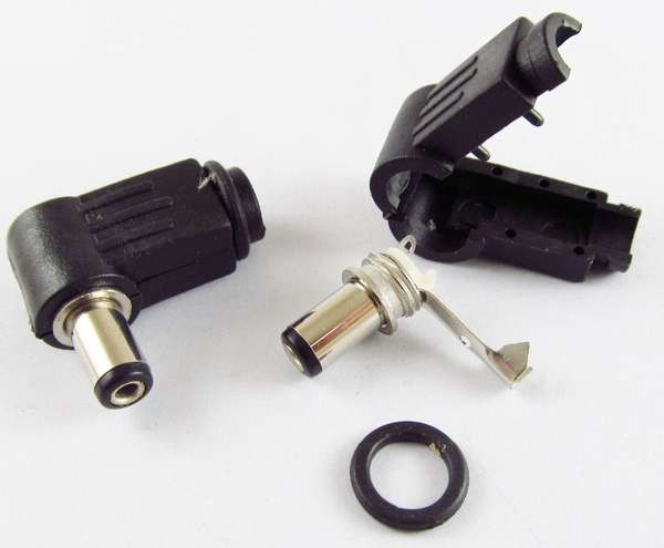

και που να είχες παρει το παλιο οριτζιναλ όπως εγω για την ΕΜ1 που δεν ταιριαζει το βυσμα.
Re: Απάντηση: Re: Olympus E-M1 Mark II Φωτογραφία
Σιγά το πρόβλημα. 40 λεπτά κάνει το βύσμα.
Ένα 2.5x5.5mm γωνιακό βύσμα χρειάζεσαι και κολλητήρι. Το + είναι το κεντρικό, το - το περιφερειακό άκρο.

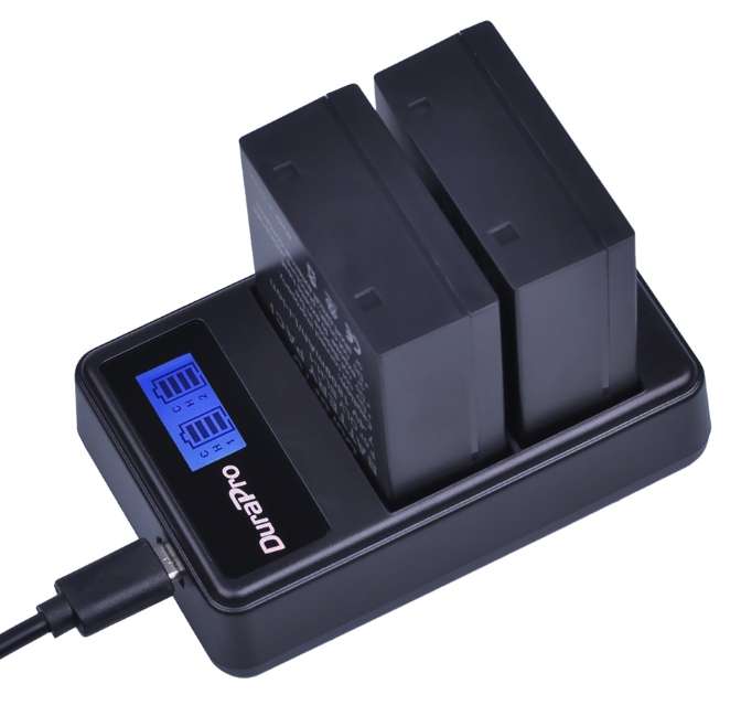

Μπαταρίες πήρα τέσσερις DuraPro και τον πολύ βολικό και μικρό διπλό φορτιστή τους.

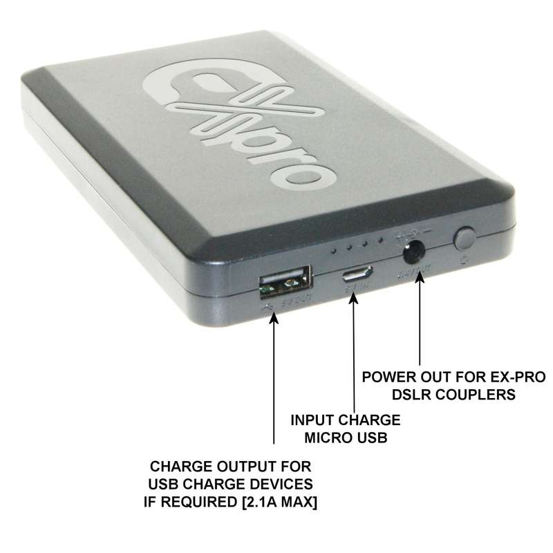

Και με powerbank δουλεύει η μηχανή, εφόσον αυτό διαθέτει DC out.

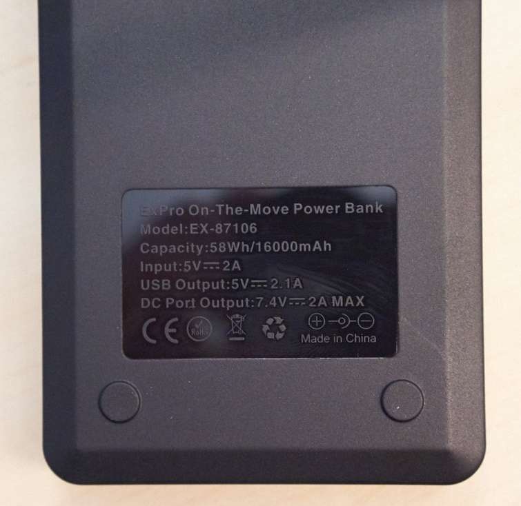

Me to ExPro On-The-Move που δοκίμασα λειτουργεί μια χαρά η μηχανή (7.4V-2Α).
Η ενέργεια ατελείωτη, 16000mAh, περίπου όσο 10 μπαταρίες της μηχανής.

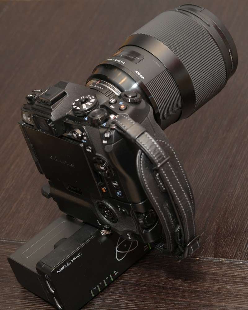

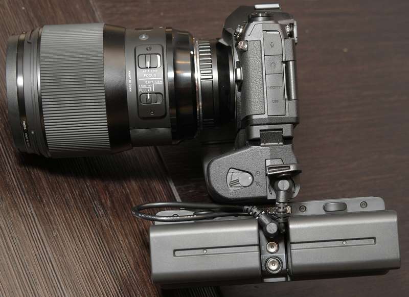

Και φυσικά υπάρχει και η ακριβότερη αλλά η πλέον αξιόπιστη λύση του Atomos PowerStation.
Δουλεύει είτε ως μετασχηματιστής-τροφοδοτικό χωρίς μπαταρίες, δίνοντας στην DC έξοδό του 8.4V-4Α, είτε με μπαταρίες.
Με δύο 8800mAh NP-F970 η ενέργεια φτάνει τα 17600mAh, ξεπερνώντας τις 10 μπαταρίες της μηχανής.
