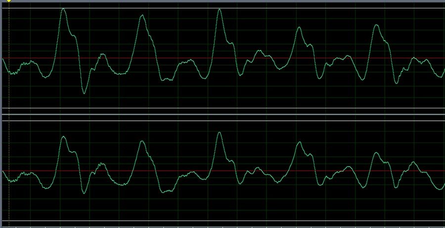

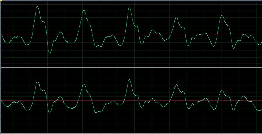

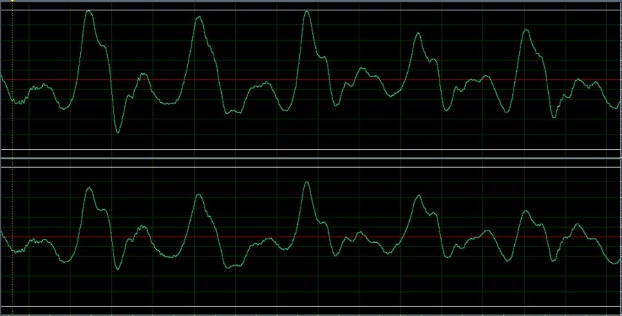

Ανεβάζω εδώ και σε μεγάλη ανάλυση τις κυματομορφές.
το σημείο που φαίνεται αριστερά είναι η πρώτη νότα του σαξοφώνου στα
21.439"
21.816
21.275
20.812
σε κάθε αρχείο.
εννοείται πάνω είναι το αριστερό και κάτω το δεξί κανάλι γιά κάθε ζευγάρι.
attachment.php
attachment.php
attachment.php
attachment.php
