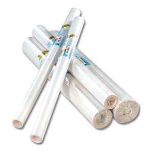

Δοκίμασε κάτι τέτοιο

Το αυτοκόλλητο PVC για βιβλία δεν νομίζω να κάνει - με την τριβή θα κάνεις ζάρες και ξεφτίσματα. Είναι πάντως χρήσιμο αναλώσιμο για ένα εργαστήρι και έχω στοκάρει (ότι περισσεύει κάθε Σεπτέμβρη από τα παιδιά).
