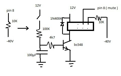

Εχω κι ενα θέμα με το mute. Δεν εχω το σχηματικό, όμως βλέπω ότι απο το ποδαράκι 8 εχει μια αντίσταση 10Κ προς το χαμηλότερο δυναμικό (στην αρνητικη τροφοδοσία δηλαδη) για να τραβαει ρευμα απο το ποδαράκι αυτό και να ειναι σε mute off mode, οπως λεει και το datasheet. Αφαιρώντας την αντίσταση αυτή όντως το Mute γινεται on. Αρα μπορω να εισάγω μια καθυστέρηση. Στο pdf εχει διπλα στην αντισταση αυτή κι εναν πυκνωτη γι αυτην την δουλεια, προσθέτοντας τον όμως το αποτελεσμα δεν αλλαξε. Η εκανα κατι λαθος ή εκανα κατι λαθος. Αφου δεν επαιξε το κολπο με τον πυκνωτη, μπορω να βαλω ενα ρελεδακι ή να πολώσω ενα τρανζιστορ και να αγει η αντισταση μεσα απο αυτό οπου στην βαση να υπαρχει πυκνωτης για την χρονοκαθυστερηση ή το σκεφτομαι πολύπλοκα? Ο διακόπτης τροφοδοσίας στο AC ειναι μονός παρεπιπόντως.

επειδή τα τσαφ τσουφ στην εναρξη & κλεισιμο μου δεν ήταν υποφερτά, έκανα το εξής: Στο ποδαράκι mute διεκοψα το κυκλωμα και παρενεβαλα ενα ρελε, οπου ανοιγει με 2 δευτερόλεπτα καθυστέρηση στο power on, ενώ κλεινει αμέσως στο power off, και οι θορυβοι καπουτ. δεν εκανα εξομοιωση και τις τιμες των εξαρτημάτων τις εβαλα "με το μάτι" οπότε αν δειτε κάτι στραβό πείτε μου
12V πηρα απο το ενα εκ των δυο regulators και με το ρελαι σε λειτουργία μετράω 11.9V (με το ρελε εκτός μετράω 12V) ενώ η αρνητική ειναι -12V. Aυτό σημαίνει οτι ο τελεστικός δεν παιρνει απόλυτα συμμετρική τροφοδοσία. Υπάρχει πρόβλημα?
