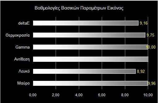

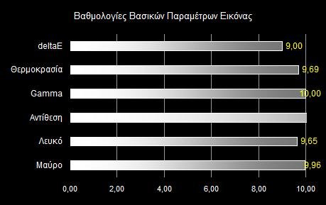

Στις συγκριτικες μετρησεις του FullHD οι 2 τηλεορασεις , Panasonic - Pioneer εχουν αυτες τις τιμες .
Δεξια εικονα η Pioneer 5090H.
