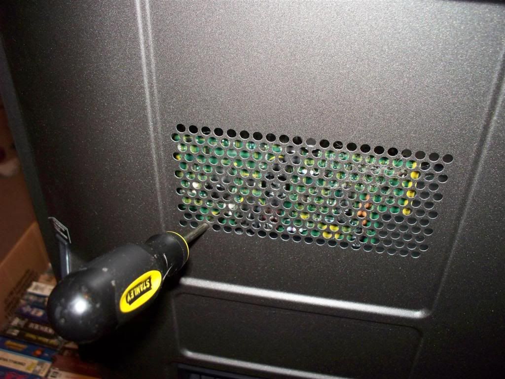

για να δούμε τελικά τι άξιζε το pot mod!
τα οπίσθια:
οι ένοχοι:
πριν:
τα τζολεύουμε μέχρι να σβήσει από προστασία κτλ κτλ...ξανα ανάβουμε:
μετά:
δηλαδή...ΤΡΙΧΕΣ!!!
υπάρχει μια μικρή ανεπαίσθητη διαφορά, που σε καμία περίπτωση όμως δεν αξίζει τον κόπο του πειράγματος.
τα ποτενσιόμετρα έχουν γυρίσει στις αρχικές θέσεις και η τηλεόραση κλείνει!

ταμπελάκι δεν υπαρχει, παλμογράφος δεν υπάρχει άρα δεν μπορεί να γίνει η παραμικρή ρύθμιση! (με πολύμετρο πάνω στα test points τα πιο πολλά δίνουν ένα ωραίο μηδέν!)
το TPVAD ακόμα και στο min του, η διαφορά είναι ελάχιστη έως μηδαμινή, οπότε δεν αξίζει καμία μεταβολή απο την εργοστασιακή θέση.
άκυρο...υπάρχει μέσα, στην πάνω δεξιά μεριά του panel.
ακριβώς! δεν υπάρχει τίποτα παρόμοιο!
Υπάρχει, Σάκη... Είναι το λευκό αυτοκόλλητο, πάνω δεξιά στη φωτό του post #122.
Φαίνεται και με το καπάκι, αν φωτίσεις με έναν φακό εξ αριστερών, τις πάνω δεξιά τρύπες εξαερισμού...
EDIT: Άκυρο, το βρήκες. Τα ίδια νούμερα έχουμε... :D
διαβάζω οτι τα test points μπορείς να τα μετρήσεις με πολύμετρο, ακόμα και στο service manual... γιατι το δικό μου δείχνει 0? (γείωση σασι)
