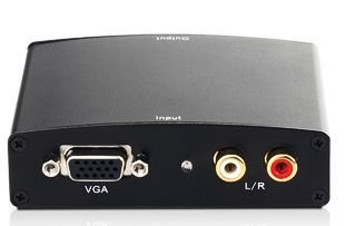

...Έχει μόνο VGA....
VGA to HDMI... http://www.ebw.gr/store/default.aspx?tabid=144&CatID=374&productid=4761
attachment.php
Αν δουλεύει, τι και πως, ρυθμίσεις από PC κ.λ.π......:nounder:

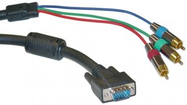

Κυκλοφορούν και κάτι καλώδια VGA to RCA component.... http://h10010.www1.hp.com/wwpc/gr/el/ho/WF06c/A1-329290-64265-306938-306938-468092-424880.html
και ξεχωριστό καλώδιο ήχου από minijack σε LR RCA για τη μεταφορά ήχου από το PC...
attachment.php
*Νομίζω ότι κυκλοφορούν και αντίστοιχοι VGA to RCA Component adaptors + ξεχωριστό καλώδιο RCA Component

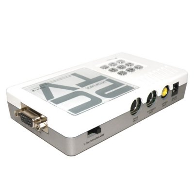

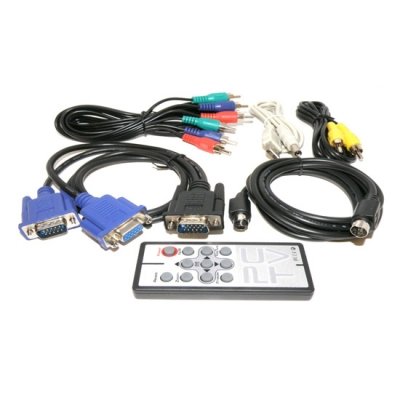

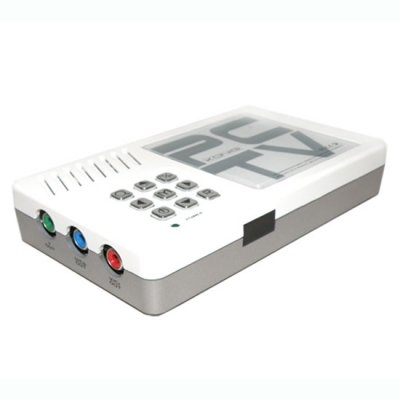

Επίσης συσκευή VGA to RCA component... http://www.ipshop.gr/product-id-32074.html
attachment.php
attachment.php
attachment.php
