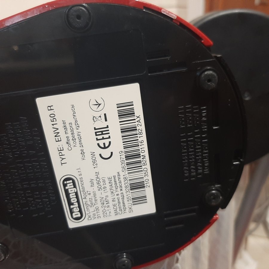

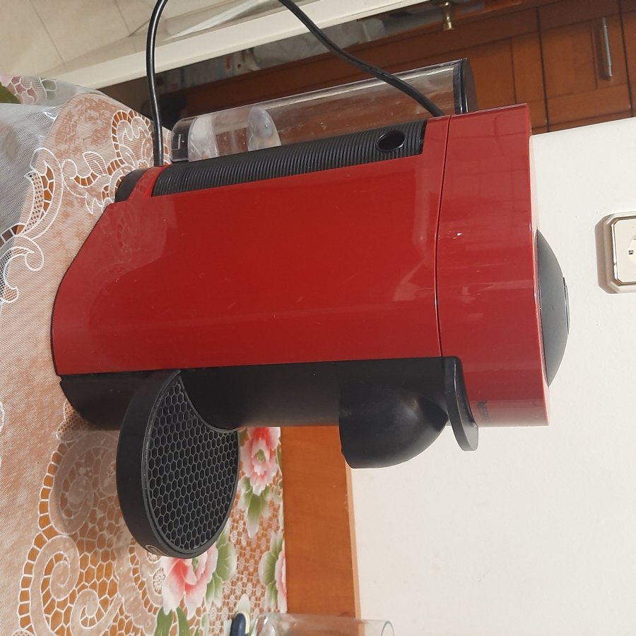

H Nespresso Vertuo που εχω (...κληρονομησει!) ειναι DeLonghi (φωτο). Την ξερετε, ποιοτικα τι λεει? Παιρνει τη πλατια καψουλα (vertuo) που βγαινει σε μικρη, σχετικα, ποικιλια κι ακριβοτερη απο τις αλλες καψουλες. Να την κρατησω ή οχι;

Με απλά λόγια. Αν βρεις κάψουλες που να σου αρέσουν και να τις πίνεις ευχάριστα την κρατάς. Αν όχι την πουλάς και βλέπεις τι μπορεί να αγοράσεις...
