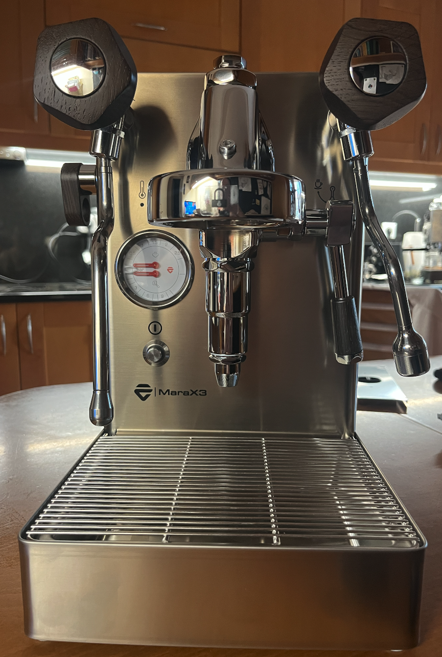

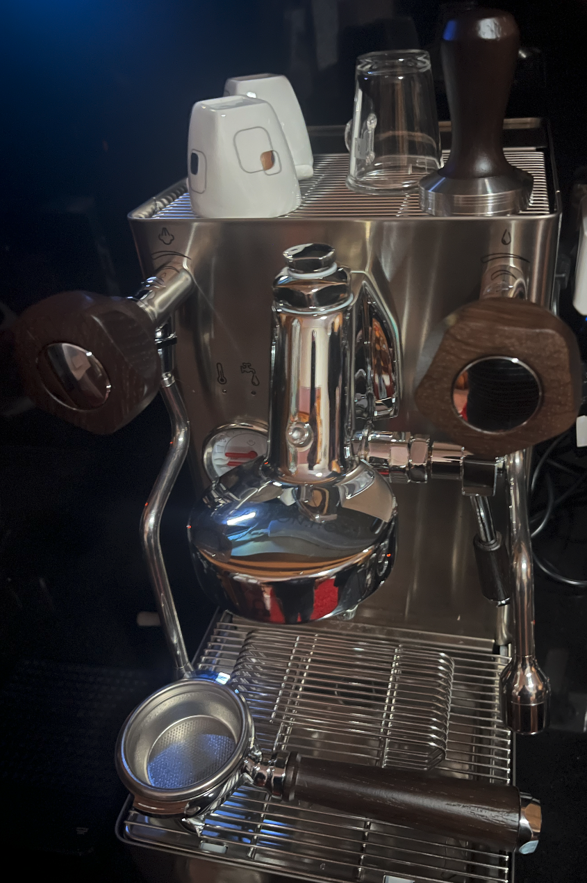

...Και άρχισα να καλομαθαίνω γιατί το νέο μωρό που κάνει τέτοια κόλπα, έφτασε και στολίζει ήδη την κουζίνα!
(Ναι, αυτή από την οποία εκδιώχθηκε η Silvia γιατί έπιανε χώρο... :unsure:🤣🤣🤣:coffee:)
View attachment 270526View attachment 270527
Διαφορετικό είδος & άλλη κατηγορία.
Τώρα φυσικά είμαστε σε περίοδο γνωριμίας, να τη μάθουμε και να μας μάθει..!
Δυο πράγματα μου έχουν κάνει εντύπωση μέχρι στιγμής.
1. δεν έχουμε πετάξει ακόμη καφέ βγάζοντας απλά τη μια μηχανή και βάζοντας στη θέση της τη νέα, παρότι μου έλεγαν πως θέλει υπομονή η μετάβαση.
2. Πόσο εύκολο μου ήταν να πετύχω αφρόγαλα για καπουτσίνο της συζύγου. (ποτέ δεν το είχα αυτό)
Περιμένω εντός των ημερών και τον Eureka Mignon 55s να πάρει τη θέση του ascaso i2 που έχει μείνει στο σπίτι και ένα γυμνό portafilter ώστε να κάνουμε fine tuning.
(+ διάφορα ψιλικοκό, βελόνες κλπ από την άπω Ανατολή)
Δείχνει πάντως πως είναι ότι πρέπει για "παιχνιδάκια" και πειραματισμούς.
Καλοτάξιδη....σε λίγο πάνε βάλε και το paddle για real time pressure profiling και θα κάνεις τα πάντα... σωστά..το κυριότερο.
Ευχαριστώ πολύ!
Έχει paddle για pressure profiling και είναι και η σημαντικότερη διαφορά απο το προηγούμενο μοντέλο.
(αν παρατηρήσεις στην αριστερή μεριά ψηλά έχει ένα μοχλουδάκι με μια τρύπα)
Απλά τώρα το ονομάζουν pagaia (που στα ιταλικά σημαίνει paddle 🤣)
Και η αλήθεια είναι πως από τις πρώτες δοκιμές δείχνει να είναι κάτι πολύ εξυπηρετικό.
