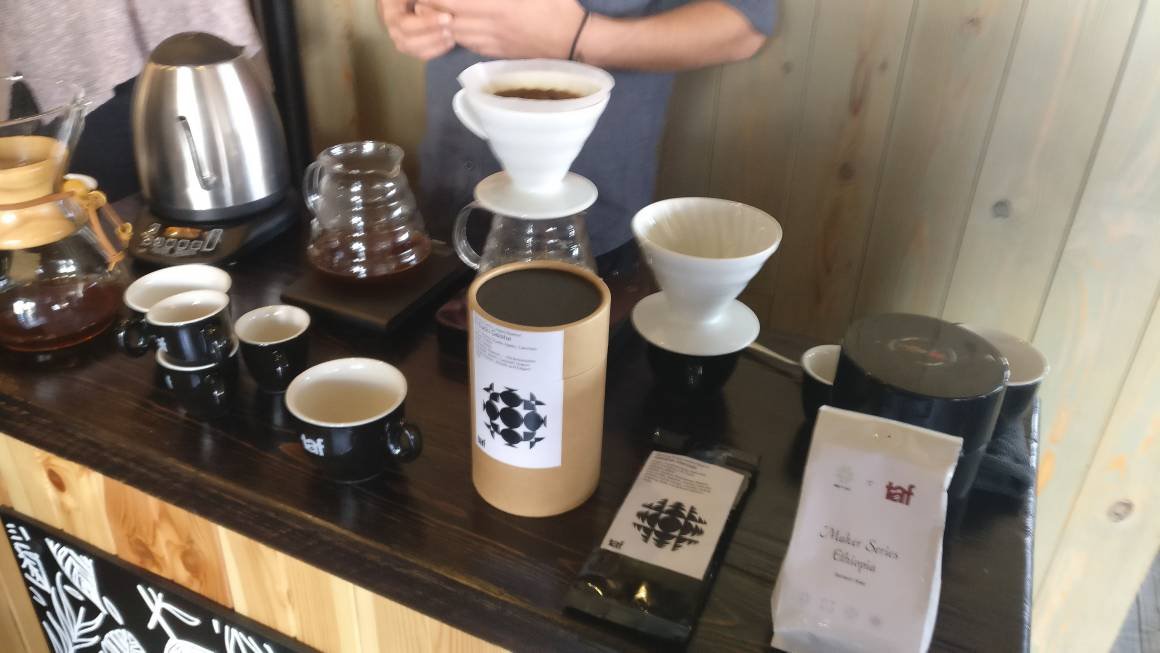

Πρίν κάποια χρόνια είχα την τύχη να δοκιμάσω κάποιους από τους καλύτερους αλλά και ακριβότερους καφέδες της taf από την competition σειρά της.
Μιλάμε για καφέδες με τιμές από 200 έως 900 ευρώ το κιλό αν θυμάμαι καλά.
Μάλιστα, με τον Semeon Abay, ο barista της taf που με σέρβιρε είχε πάρει την πρώτη θέση πανευρωπαϊκά σε διαγωνισμό pour over.
Η εμπειρία για εμένα ήταν ανεπανάληπτη!! Δε πρόκειται να ξεχάσω ποτέ την σνατριχίλα που είχα νιώσει!!
Σε ερώτηση μου, αν ο κόσμος ήταν σε θέση να εκτιμήσει την αρτιότητα και ανωτερότητά τους, θυμάμαι ότι γέλασε και μου είπε ότι οι περισσότεροι κάνανε μορφασμούς και του λέγανε για ξύδια και λεμόνια.
Μιλάμε για ροφήματα με δύσκολο γευστικό προφίλ, με νότες μάνγκο ή μπανάνα που πραγματικά βγένανε ξεκάθαρα στο φλιτζάνι.
Ξύδια αυτά τα αριστουργήματα!! Απίστευτη απογοήτευση!!
