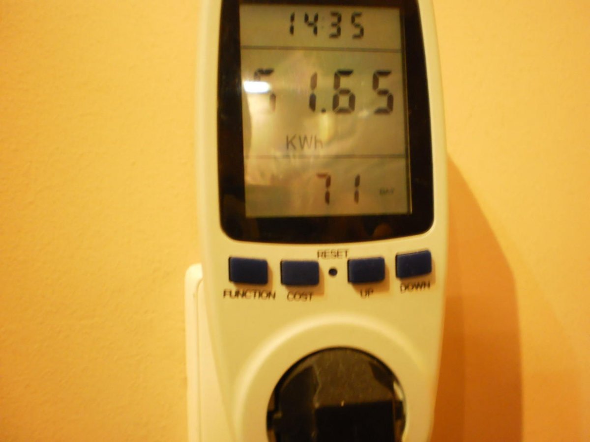

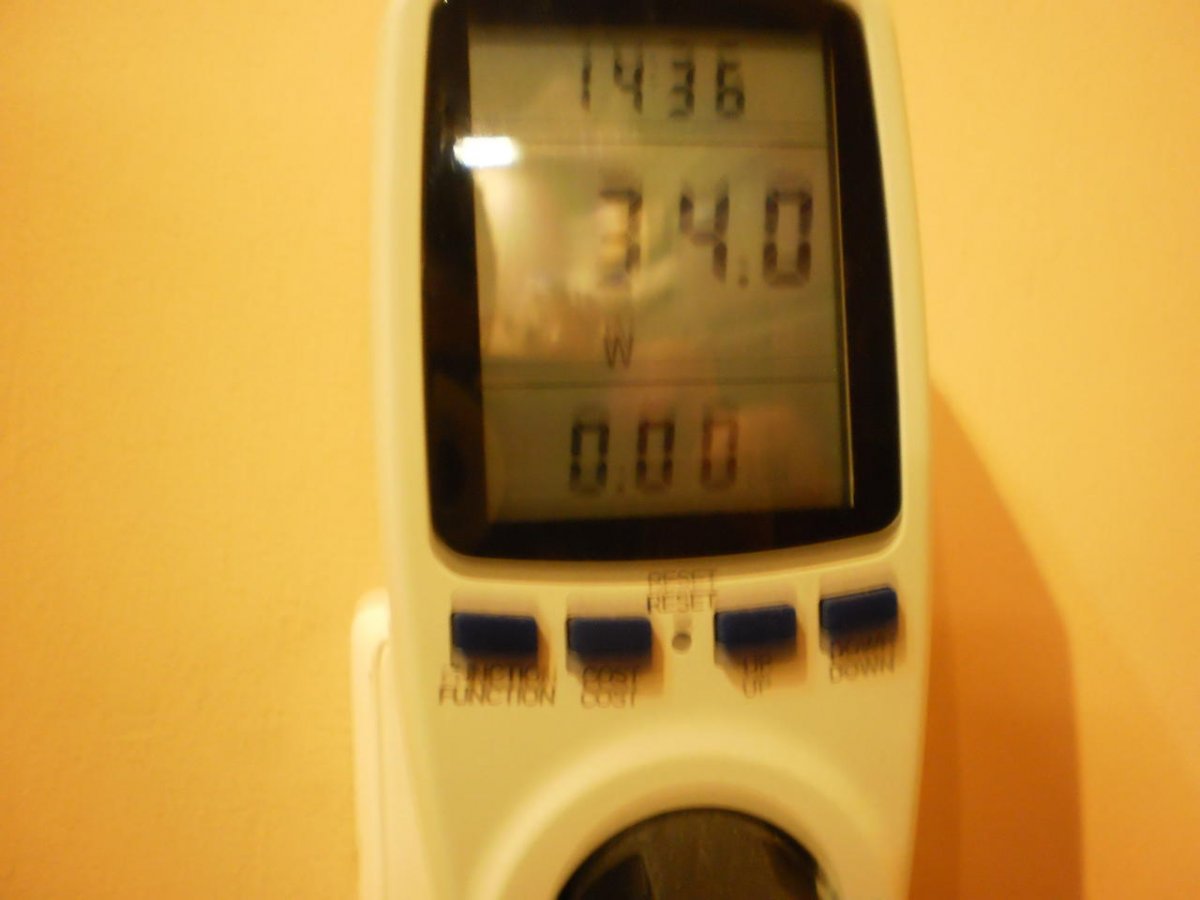

Μετρησα την καταναλωση ρευματος σε σομπα πελλετ που εχω στο σπιτι,τα αποτελεσματα ακρως ικανοποιητηκα!!!!
Στιγμιαια καταναλωση 33- 57 watt ,(οταν δουλευει ο ατερμονας για να ριξει πελλετ φτανει στο 57)
συνολικη καταναλωση ρευματος σε 71 μερες λειτουργιας που μετρησα 51,65 kwh.
Απάντηση: Περι θερμανσης. Φυσικου αεριο, κλιματισμος, αντλιες θερμοτητας κλπ
Δηλ. Βασίλη τίποτα ή σχεδόν τίποτα. και το κόστος των πέλλετ ;
Ναι γιωργη πολυ ευχαριστημενος ,οσο για το κοστος των πελλετ εμενα το σπιτι ειναι μικρο (δυαρι) και καιω ενα τσουβαλη πελλετ πολυ καλης ποιοτητας( golden nugget)ανα τρεις μερες με κοστος 5,5 .
