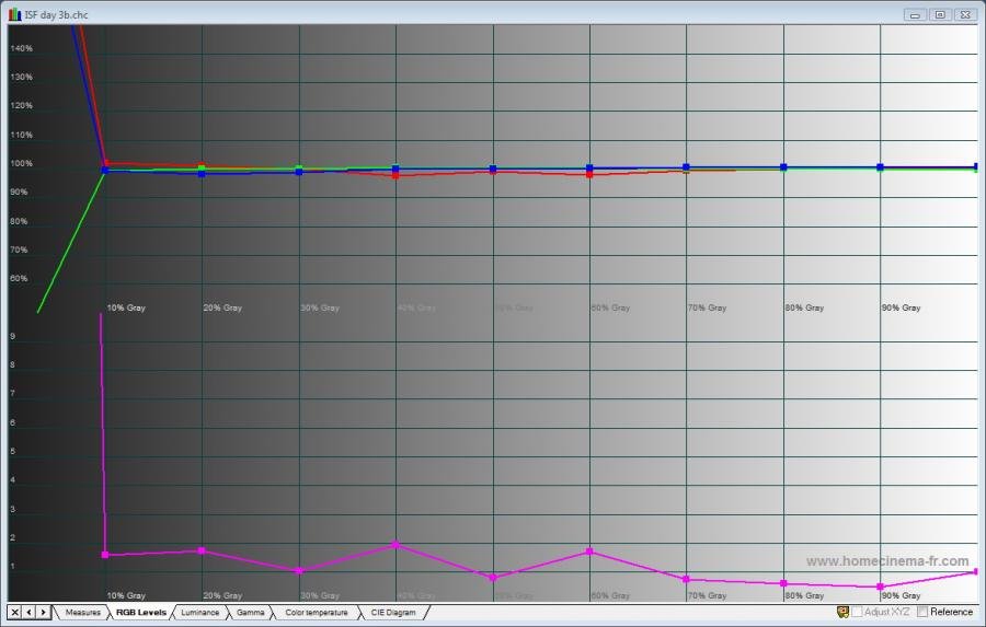

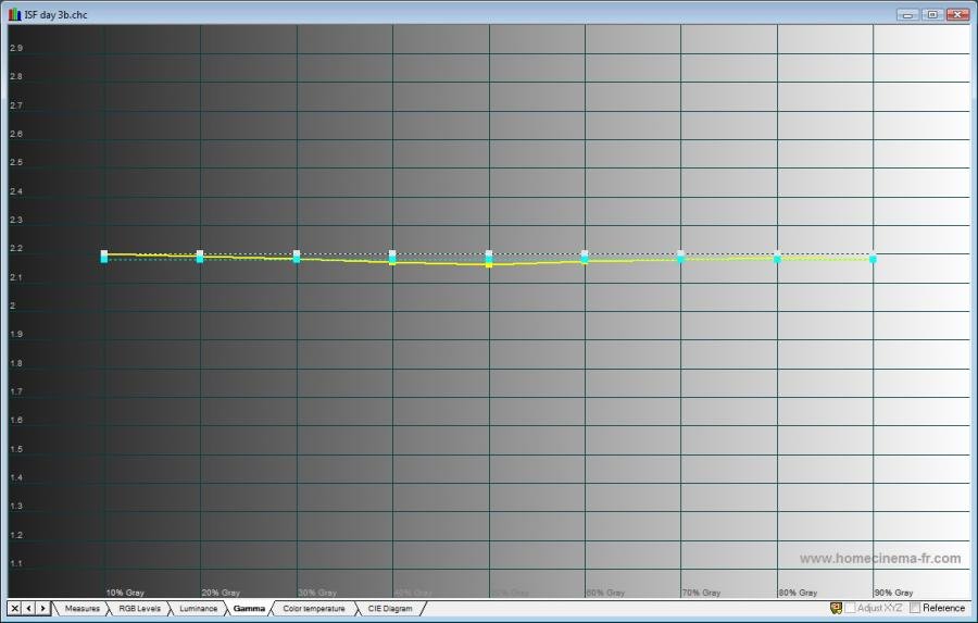

Θα ηθελα να σε ρωτησω και κατι ακομη μιας και εισαι ο expert αλλα δες πρωτα λιγακι. Αυτη η μετρηση ειναι αυτη που παιζει τωρα, εχω και 1-2 αλλες ακομη αλλα για την ωρα αυτη μου αρεσει περισσοτερο στο ματι. Οι αλλες δειχνουν λιγακι καλυτερες στο gamma φευγουν ομως λιγο στις χαμηλες φωτεινοτητες. Βεβαια τα οργανα σε χαμηλη φωτεινοτητα φευγουν και αυτα, αλλα τελος παντων.
Το σφαλμα δειχνει να ειναι πολυ μικρο, εχω ομως την εντυπωση οτι σε μεση φωτεινοτητα το ελαχιστα χαμηλοτερο κοκκινο ειναι εμφανες, εστω και ελαχιστα.
Δες πρωτα λιγο τις μετρησεις και ξαναμιλαμε.
Thankx.
Re: Απάντηση: Re: Pioneer Kuro 9th generation
Α, επισης και κατι αλλο.
Στο chromaticity chart δεν μπορω να φερω το πρασινο ακριβως εκει που πρεπει, ειναι λιγακι μετατοπισμενο αριστερα. Εξ οσων εχω διαβασει αυτο ειναι γνωστο προβλημα στις 9 gen Kuro, για πες μου, τελικα ετσι ειναι; Το κοκκινο ειναι ενα ελαχιστο κλικ δεξιοτερα απο το σωστο. Στο RGB ειναι καλα σε γενικα πλαισια.
Ενω σε μαυρα, γκρι, φωτεινοτητα κλπ το αποτελεσμα ειναι εξαιρετικο, στη χρωματικη ακριβεια νομιζω εχει λιγη βελτιωση να παρει. Η εικονα οπως ειναι τωρα πεταγεται κυριολετικα εξω απο την οθονη, 'στη μαπα σου' που λεμε, πραγματικα 3D και σε ταινιες βραδυ φευγεις τελειως. Προσωπικα δεν εχω δει πουθενα τετοιο crispness και περιγραμματα, νομιζω ομως οτι θελει κατι τις ακομη στο χρωμα.
Δες λιγο αυτα που καταφερα μονος μου, αδαης και ασχετος ων, και τα ξαναλεμε.
